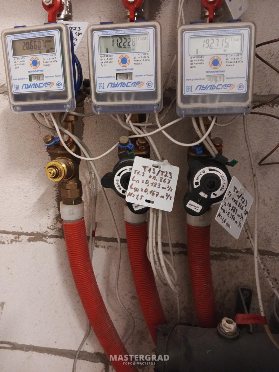

В отоплении проблемка была, что еще ранее скрутили грубой силой индикаторную голову - ручку у краника MSV-BD... Хитрый шестереночный механизм черной головы-ручки краника перескочил внутри. Там положения открыто/закрыто индицируются шторкой на голове, примерно как на ручке вокзального сортира - зеленый - свободно, красный занято. Только на кранике - белый и красный. Так вот эта история в кранике провернулась так, что когда шторка красная - кран был в ОТКРЫТОМ положении, а белая - ЗАКРЫТОМ. Сантехник, перед уходом увидел, что ручка немного болтается, подкрутил фикс гайку, и поставил кран в положение белой шторки. Ну и батареи через два часа остыли :) Расход по счетчику 0,000м3/час. Также отказал механизм индикации преднастроек... по ручке стоял максимум, а в реальности была одна треть.
Спасибо ПРОЕКТИРОВЩИКАМ, которые рассчитали систему и в проекте указали необходимость повесить таблички с настройками. Дальше пришлось крутить барашек с накаткой пальцами ориентируюясь на показания водомера в тепловычислителе, в начале было 180л/час, на макс настройках стало 280, а надо в идеале примерно 360. Говорит о том, что еще придется позже менять преднастройки радиаторов, чтобы снять максимум возможного тепла с системы, и найти компромисс между максимом отдачи тепла радиаторами и гидравлической устойчивостью радиаторов при работе термоголовок. А это - пробежать кругов 10-15 итераций по радиаторам.
На форуме есть темы про двухтрубку... когда читаю, понимаю, какой дремучий непрошибаемый дебилизм у сант, и юзеров в головах, когда они тупо выкидывают регулировочные, и думают что им привалит счастье в виде тепла. :killyourselfbywall: Уж даже не пытаюсь отговаривать - надоело вникать в сорта г-на...
На след неделе... встреча с г.и. этих "стоячих хрущевок" ... не проходим по дельта P штатного АРПД из-за длины наших трасс по 40-60метров, и надо как-то подключаться до АРПД и ставить свой АРПД на свой коллектор, или не ставить АРПД, но ставить дорогие клапаны со стабилизацией расхода.
