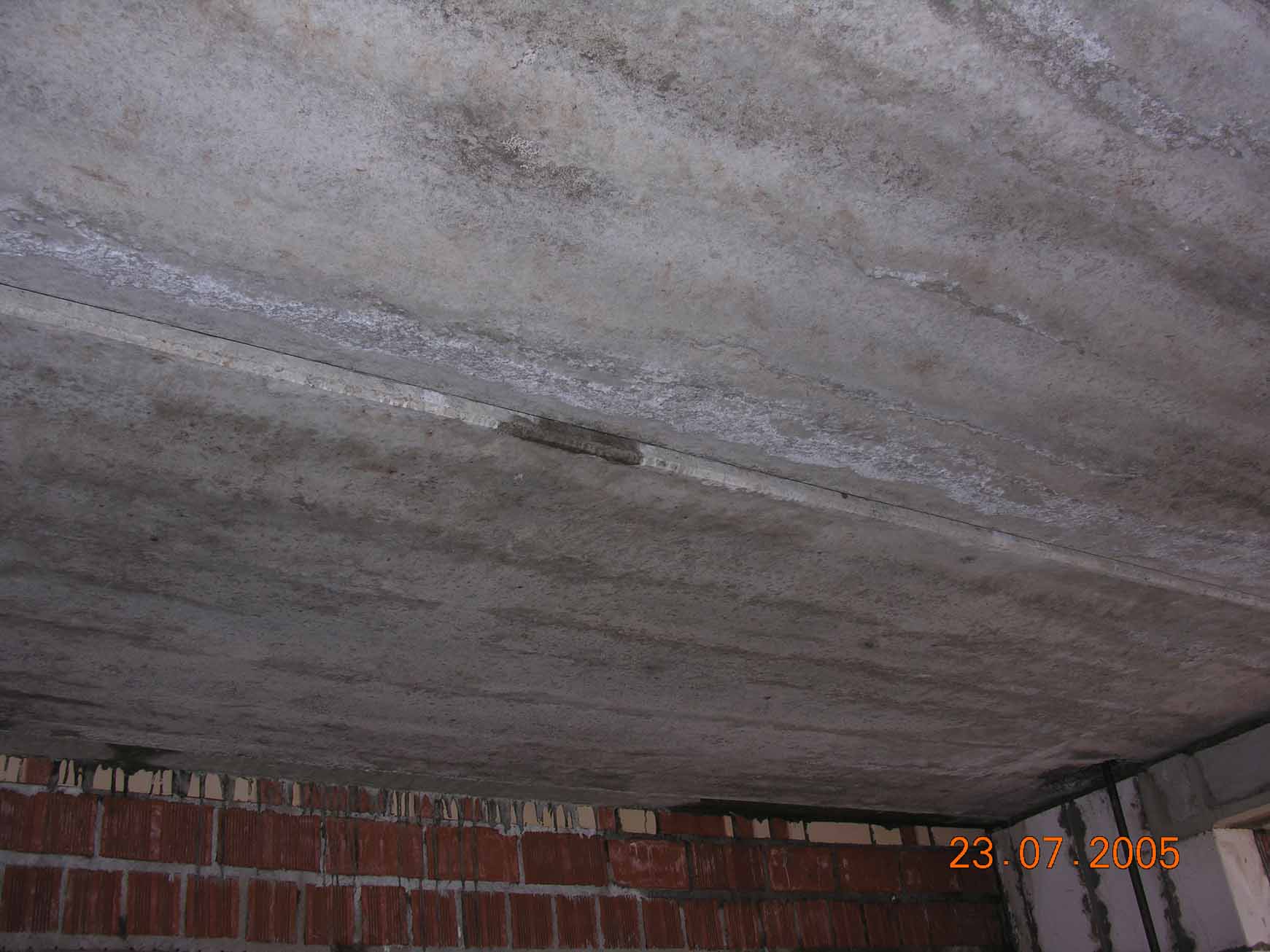

Дом фирмы отнюдь не самой лучшей: ЛенСпецСМУ (Гражданский 36 у Академки). Других косяков там выше крыши: многие вещи откровенно недоделаны (у меня есть проектные чертежи, вплоть до рабочей документации моего этажа), и доделывать НЕ собираются. Что касается ровности. Нижние этажи о-о-о-очень кривые (стены и полы уходят на 3-5см во многих квартирах): СМУшники привлекали к укладке монолита гостробайтеров (молдаване + "дети гор"). Верхние этажи делали другие бригады - наши. На удивление точно. Еще раз повторюсь, фирма далека от идеальных (но на лучшее маней не хватило): 1) мне пришлось переделывать ВСЮ стяжку (СМУшники брак признали, но согласились только мусор выносить...и на том пасибки: 15тонн бетонных осколков). 2) Мне пришлось самому армировать и заделывать сквозные дыры к соседям в монолитном потолке и полу: технологические отверстия под трубы 60х50см (!!). 3) Нет облицовки некоторых монолитных внутренних стен газобетоном 50мм (она д.б. по проекту). 4) Вместо двухкамерных стеклопакетов - однокамерные... В общем, кроме ровности стен и потолков - всё как у всех :))

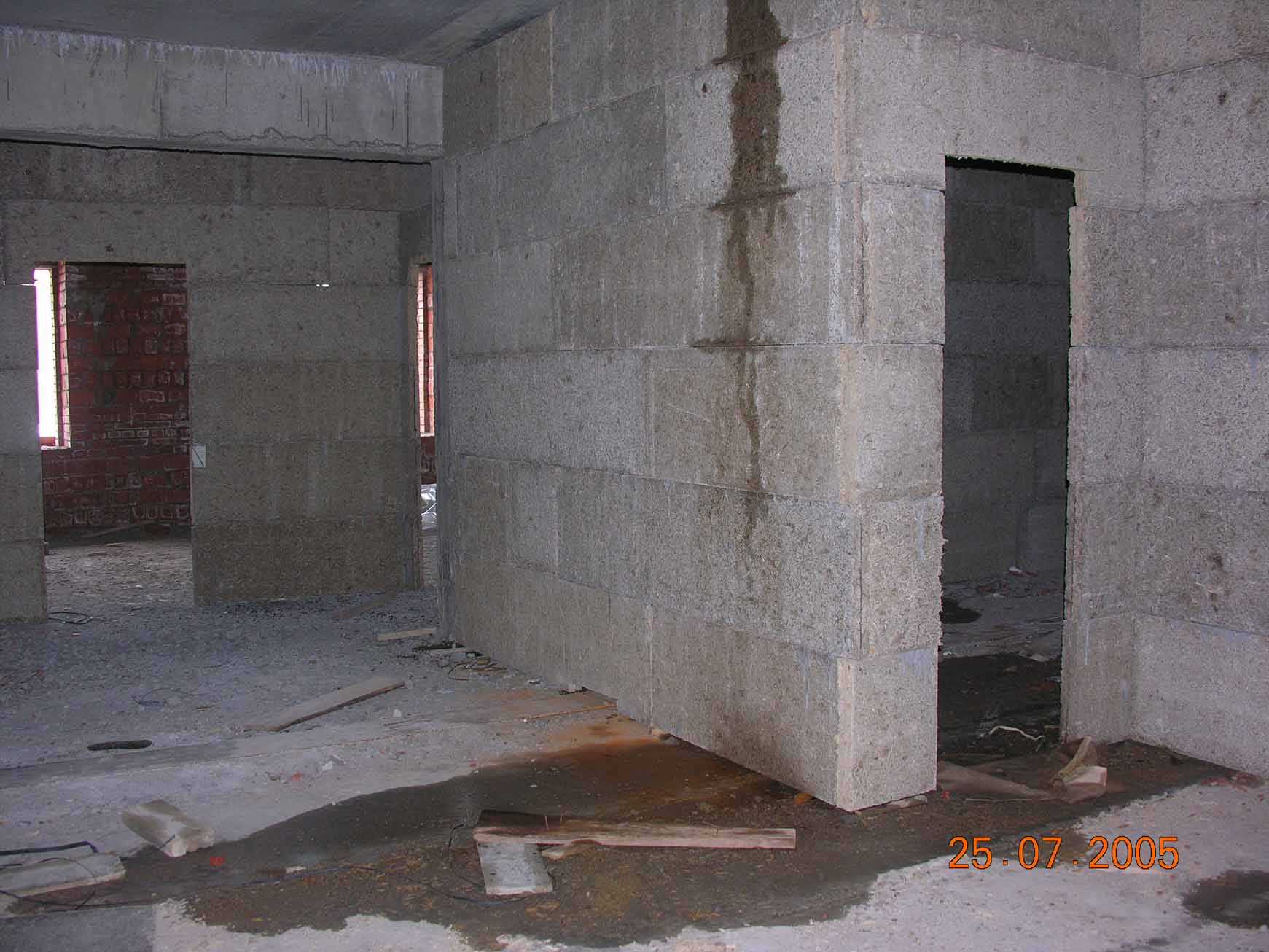

2Remont_Forever, Я перед покупкой квартиры обошел 5-6вариантов ЛенспецСМУ, 1 - Северный город у м.Гражданский, 1 - РАНТ, 1 - Росстрой, 1 - Гатчинский ДСК, 2 - ЛЭК. Трудно найти удобную для себя 4к квартиру - их немного, или очень дорого. ИМХО, последнее место по качеству уверенно держит Росстрой... Это НЕЧТО. См.фотку намба ван: все стены внутри из этого дерьма сделаны, а кирпичные стены даже на глаз видно, что кривые.... РАНТ недалеко ушел (фотка намба ту), да и неизвестно, достроят или нет... Хорошее впечатление произвел Гатчинский ДСК, но там подороже было и планировка мне не подошла + над высоченной аркой квартира. "Северный город" - по качеству средне, были потолки аж 4м (посл.этаж), но в масюпусеньких комнатах по 12-15кв.м - как колодец. ЛЭК даже комментировать не буду. М-индустрия - дороговато. ЛенспецСМУ - нечто среднее, но ооочень неоднородно по качеству. Скажем, "Живой родник" в Озерках они просто "вылизывают", а некоторые объекты - халтурят. Но: дома сдают, 2-е место в городе по объемам, можно найти и приличное качество. Для анализа надежности фирмы и Договора советую при покупке нанимать эксперта-юриста. Он сам проводит переговоры с фирмой-застройщиком и продавцом, а стоит это дело 3000руб (при необходимости телефоны скину на мыло). Таких экспертов вообще много: они обычно на основном месте занимаются страхованием сделок по недвижимости, потому вопросом владеют... ЗЫ: обратите внимание, что в Питере много заброшенных строек (1-2 этажа, и кирдык..), а есть и построенные но не сданные дома (видно по темным окнам, т.е. незаселенности годами + нет ограждений на балконах тоже годами, хотя на вид дом готов). Так что наступить на грабли при покупке квартиры в не сданном доме + в малоизвестной фирме шанс есть :)) ЗЗЫ: при выборе конкретной квартиры (скажем, их "одинаковых" несколько в одном даме на разных этажах), если дом уже на завершающем этапе и есть что смотреть, разумно тоже пригласить эксперта по строительству (столько же стоит): косяков будет поменьше...
