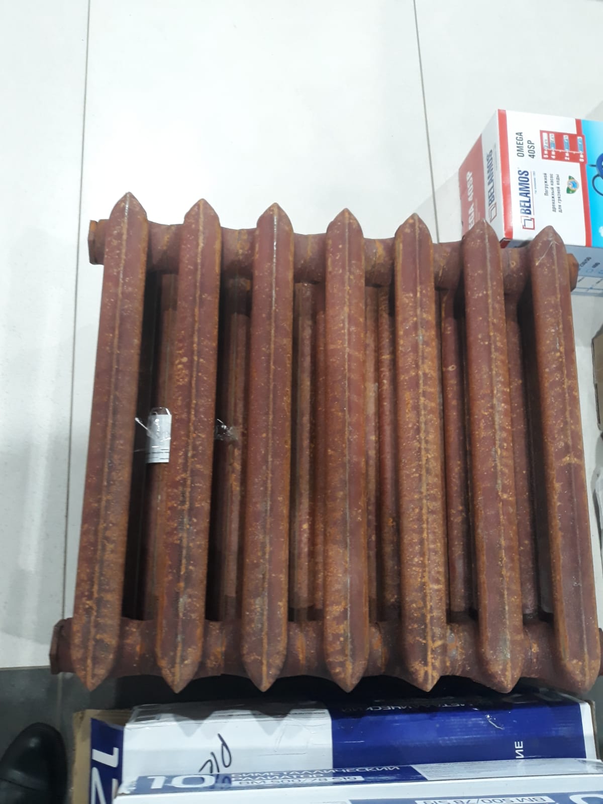

Ребят, всем спасибо за все предыдущие ответы. Нужен срочный совет. Решил я все-таки заказать старую-добрую чугунину МС-140 т. к. Коннер все-таки не внушил мне доверия. Сегодня привезли, но мягко говоря не в новом состоянии (см. фото). Говорят почистить щеткой и покрасить. Стоит ли такие брать или лучше отказаться?

14.04.2023 в 16:51:23
EvgenRU написал: Говорят почистить щеткой и покрасить.
Это снаружи.
А что с резьбами внутри? Если потекут, удастся пересобрать?
Сможете открутить заглушки и посмотреть состояние крайних резьб хотя бы?
