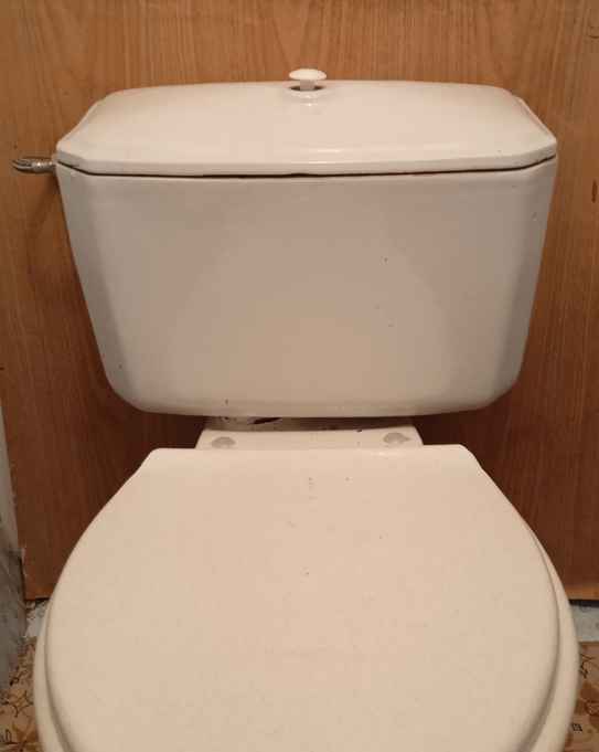

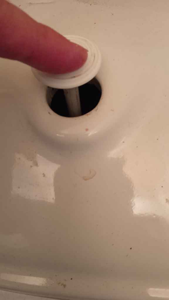

Нужно заменить арматуру в старом советском унитазе с полкой. Высота бачка ~ 25-26 см. Отверстие вверху под шток 25мм, Снизу - стандартное под гитару плюс перелив. Подвод воды боковой, стандартный 1/2"
В ютубе посмотрел, как человек установил на это место ИнкоЭр СБкпм-БпрН-А-В с кнопкой.
Если кто устанавливал такое, подскажите, пожалуйста.
Большое кольцо-прокладка нормально заменяет гитару? По высоте, жесткости.
Обязательно ли заглушать оригинальный перелив? Вроде бы перелив есть в самой арматуре и он по любому ниже.
Вокруг кнопки кольцо-юбка нормально ставится на отверстие 25 мм? В продаже, например, здесь много аналогичных моделей, но кнопки металлические, по-моему не подойдут. А может подойдут?
Как оно по качеству? На сайте леруа много жалоб по поводу впускного клапана. Он ломается через пару месяцев. Про саму колонку отзывов нет.
Есть ли альтернатива арматуры для такого бачка из других производителей?
