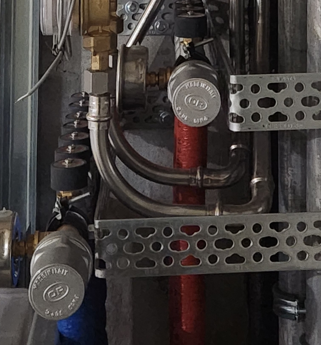

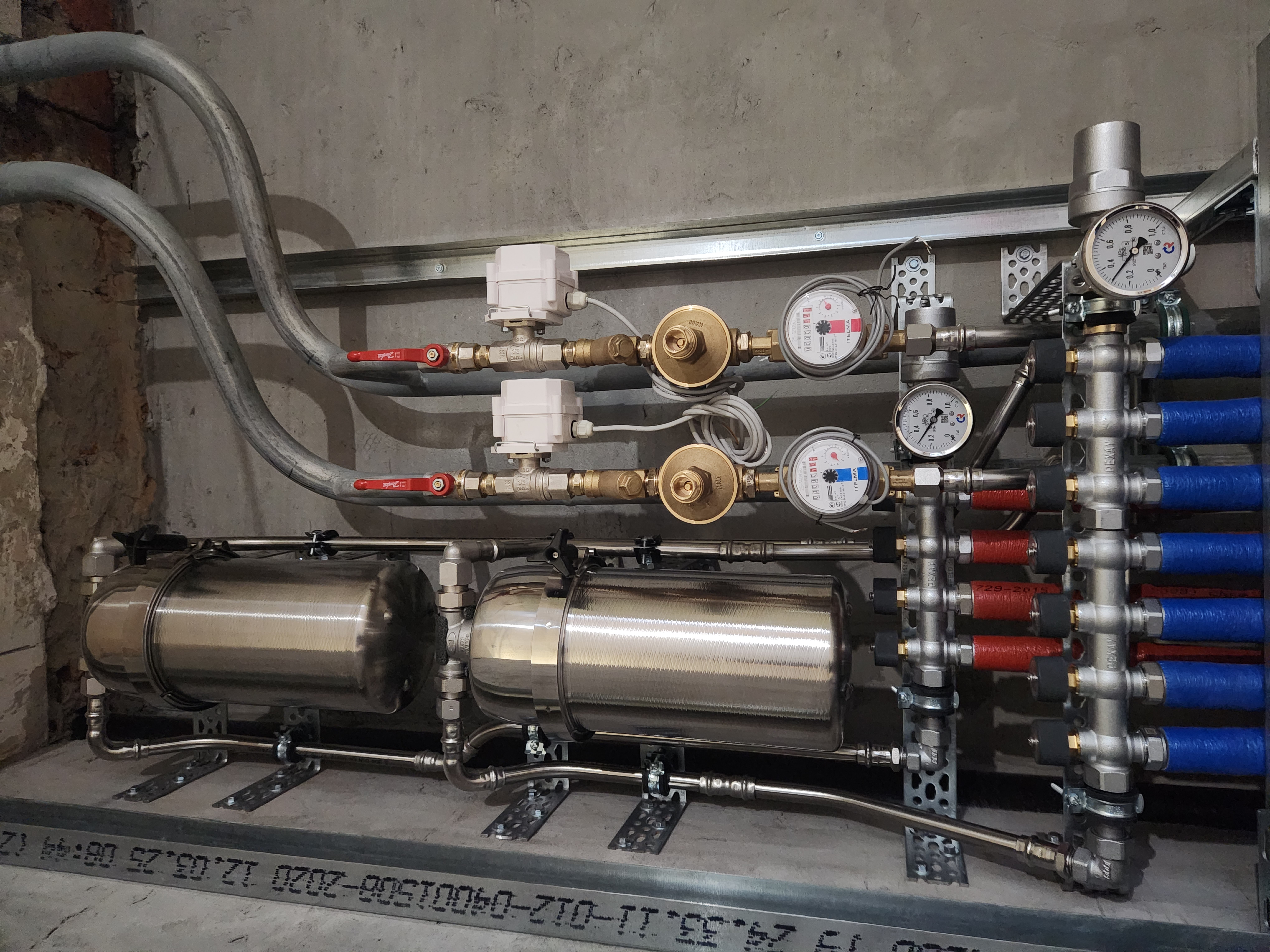

Neptun,  замените редуктор, на любой мембранный, только не валтек. Поставьте компенсаторы, но не расширительные баки, а поршневые. И на горячую тоже, т к подогрев воды может быть отключен, будет ровно все то, что и на холодной. Уберите обратные клапаны, если у вас возможен переток гв/хв, поставьте их непосредственно на подводку к потребителю, через который возможен переток.

Компенсатор гидроудара Ду 15 Ру10 НР OR 0198.015 1000039135
Поршневые же начинают работать от превышения с10бар? и объем под расширение среды маленький, в отличии от мембранных?

master.msk написал 01.05.2025 в 10:27
А почему эти прекрасные блестящие детали не предусмотрены проектом водоснабжения? Проектировщики больших домов дураки, да? А мамкины сантехники - конечно умнее..

Neptun,  почему от 10? 10 это рабочее. Их достаточно. В зависимости от температуры воды, подрастает с ними меньше, чем без них. Плюс компенсируют повышение от остановки потока на смесителях. Бачки, возможно, что и больше могут. Но, их надо менять, подкачивать... оно надо? Мембрана теряет эластичность если, то, что? Как она на горячей воде? Оно и так компенсируется, при установленных приборах с подводками. Даже, без приборов, с закрытыми вентилями инсталляций, не поднимется выше 4-4,5 с компенсатором. Без - может и поболее, проблемка. А с обратниками, в вашей схеме, получается, что по два мембранных бака/поршневых компенсатора надо на каждый отвод. Это цена установки обратных клапанов "на всякий случай, после счетчиков, потому что все ставят".

Нет, у них рабочее макс 10бар. По мне - мембранные "помягче" работают, и нет прокладок которые изнашиваются, и потом в полость набирается вода. Проверить наличие воды в полости - или косвенно по скачкам манометра или взвешивать.
В мембранных может сдуться воздух - тоже можно узнать косвенно по скачкам, либо проверять давление манометром на ниппеле.
По мне - проще подкачать мембранный, чем проверить наличие воды в полости плршневого и удалять ее оттуда.
Единства взглядов - какой лучше нет)
Потому что веста трейдинг не поставляет поршневые компенсаторы, а поставляет расширительные бачки. Дали денег проектировщиками, протащили в проект. Что не понятно? Нержавейка - китай, цена низкая. В конце все довольны, все смеются. От "проектировщиков больших домов" и не такое может быть. Конечно, они не дураки. Умные и хитрожопые)) денег получили в особо крупных размерах. На фото : узел от строителей в новостройке. 20201114_140958
