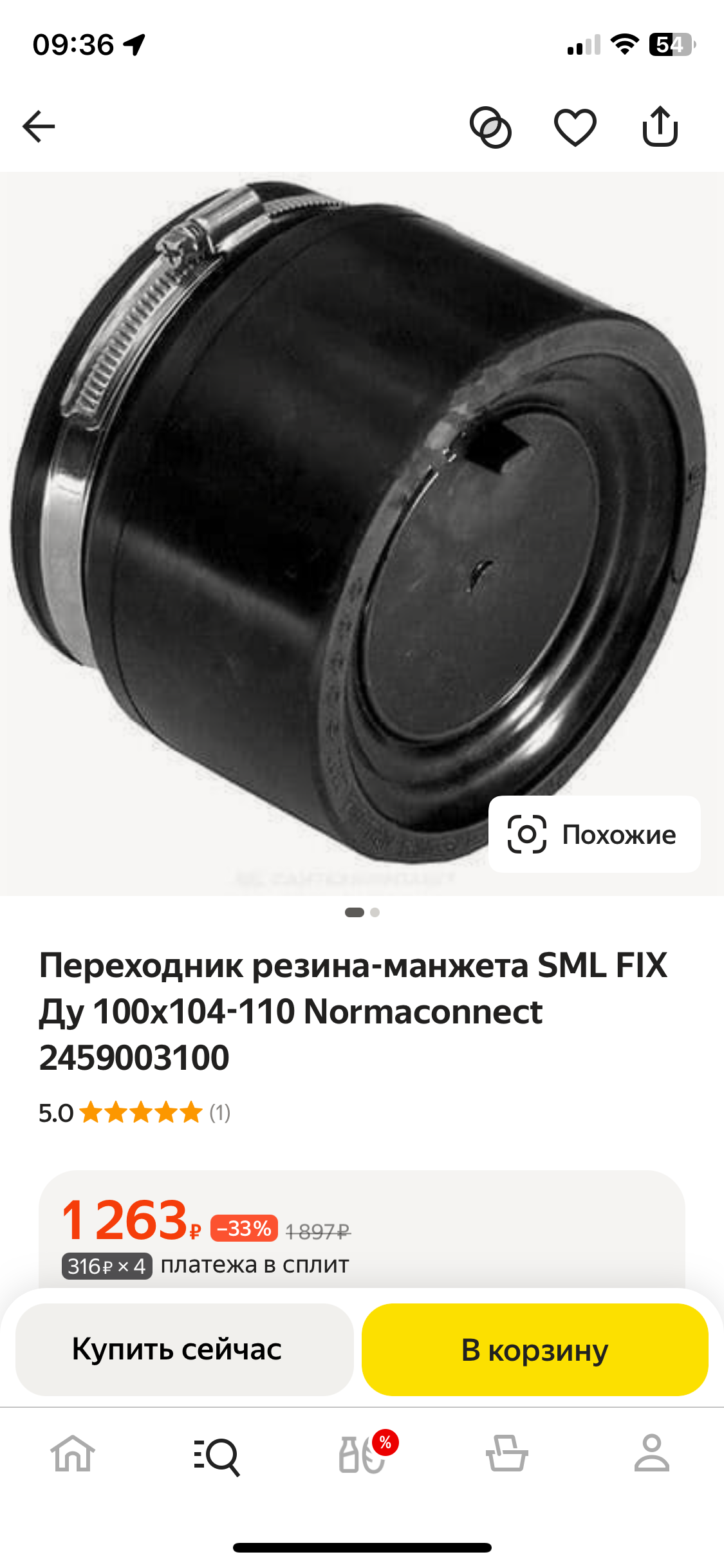

А вот такая стояла от застройщика, на фото вверху она была, не не полностью видно(

сергей 30, Как будто мы не знаем что там стояло. С какой целью Вы это выкладываете?

сергей 30 написал: Вот такой хомут на фото ниже?
Лучше пошире как этот: https://www.santech.ru/catalog/278/286/i452/v74792/

Хомут только для соедининия чугун-чугун.

strider1978, Т.е такой хомут может не подойти, как выше? Мне тогда как нужно соединить чугунный стояк и пластиковый отвод?

сергей 30 написал: Мне тогда как нужно соединить чугунный стояк и пластиковый отвод?
Сединить или сделать правильно и сэкономить место?
Если второе - в манжету чёрную(от застройщика или новую такую же) ставите переход на 90мм и собираете всё 90-й трубой.

strider1978, сэкономить место и правильно)

сергей 30, так нельзя, будет течь и засоры постоянно. Надо: Заменить крестовину в стояке на двухплоскостную 50/100 левую или на 100/100. Переходы использовать пластиковые, не манжеты. Манжеты можно, только если к ним свободный доступ, нужен переход HL 9/1 110/100 От унитаза должна быть труба 110, с поворотами 45.
"Городить" в данном случае, не уместно использовали, это единственно правильный вариант, с косыми отводами. Что вы там придумали с дизайном, это ваши проблемы. Нельзя одни проблемы заменить на другие, на более существенные.
