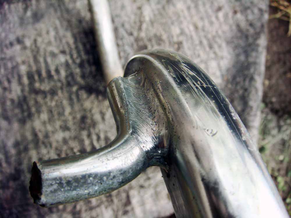

Про тонкий металл... Это останки тележки из гипермаркета: стенка трубы 1,5 мм, а к ней круг Ф12. Видимый "катет" шва примерно 10 мм с некоторой вогнутостью.
По вашему - каким способом выполнен этот шов? Многопроходности не заметно; такое впечатление, что положили брусочки присадочного металла по профилю примыкания и сплавили всё воедино. Но швы сверху и снизу заходят на торцы прутка и там соединяются, немного перекрывая друг друга. Изделие массового производства; такие телеги во всех крупных магазинах, наверняка процесс должен быть как-то автоматизирован.

Malevich, Вы что, тележки в магазинах воруете?;)

Malevich написал : По вашему - каким способом выполнен этот шов?
Как-то похоже на заливку(не электродную конечно),как-будто припой разлили но какой-то потугоплавкее чем олово. Я так думаю.

Malevich написал : аким способом выполнен этот шов?
Имхо, полуавтоматом, или робот на линии конвейерной варит, что скорее всего, учитывая миллионы тележек, производимые в год.

15.09.2011 в 22:51:51

Malevich, - вообще сильно похоже на шов после аргонной сварки . Наверняка эти тележки варят на автоматических линиях миллионами штук , так что НЕ вручную - точно .

Я извенюсь,но шов похож на разлив вязкой горячей субстанции. Видел такой же разлив(правда не в метале) но немогу вспомнить где.

master.msk написал : Malevich, Вы что, тележки в магазинах воруете?;)
А может у меня свой гипермаркет есть? ;) (Таджики что-то им нужное от телеги отпилили, а остатки пацаны под мой забор приволокли).
brodiaga29 написал : шов похож на разлив вязкой горячей субстанции.
Вот и мне так подумалось - но только швы на торцы заворачивают, тогда их в какой-то обойме заливать надо..
