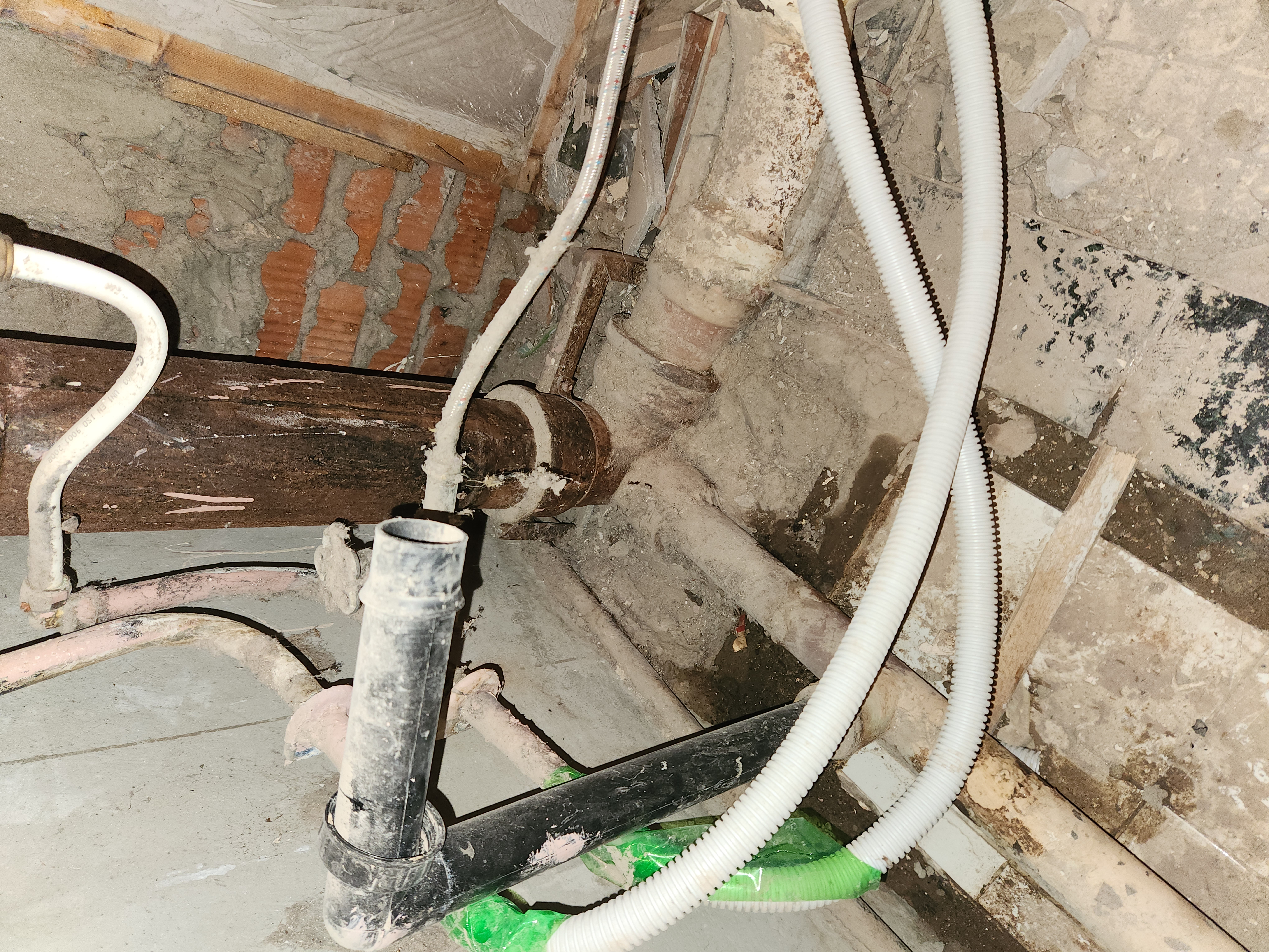

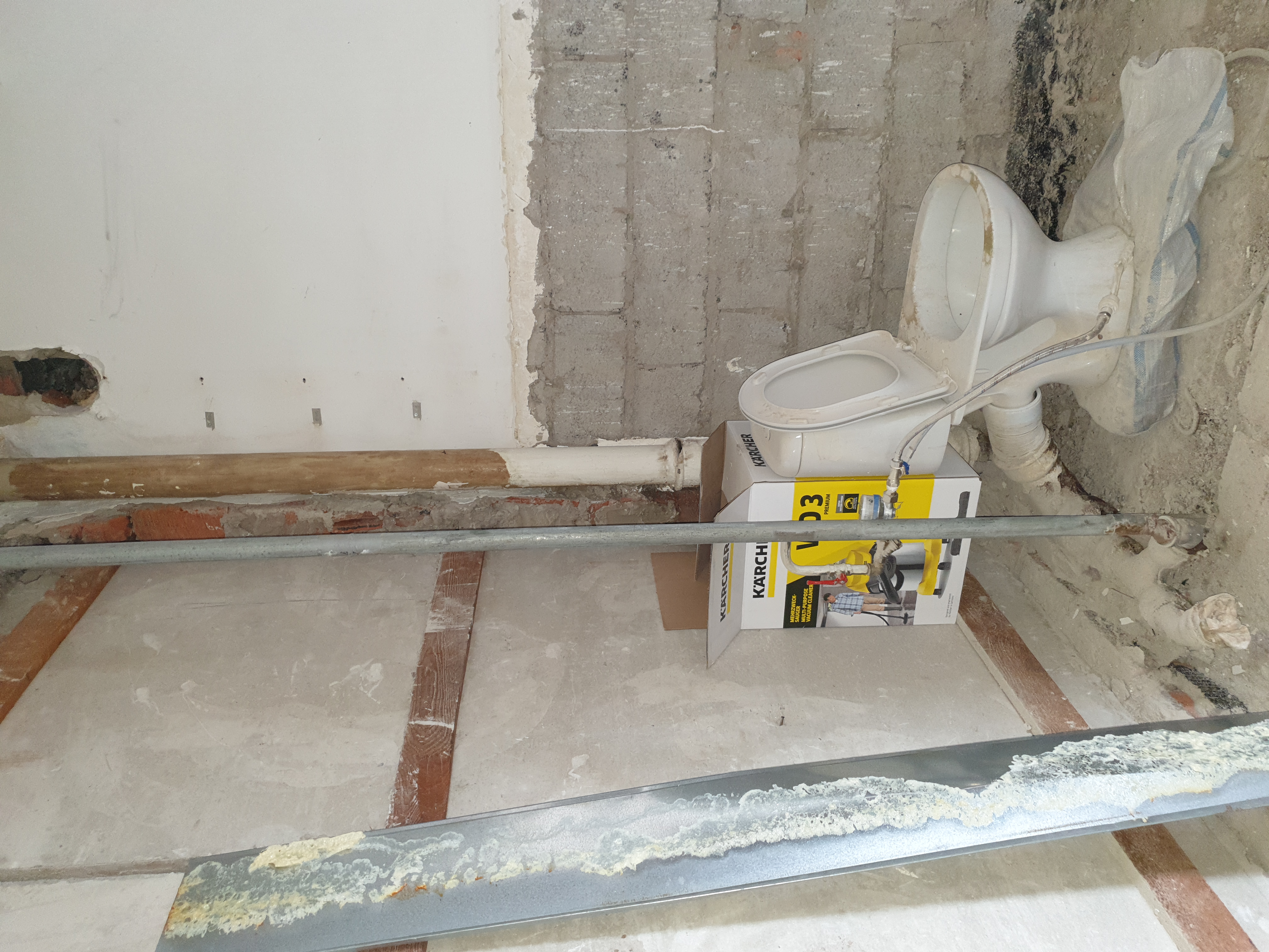

fhntv, нет, не осела и не легла. Возможно, некоторая опора была до сноса сантехкабины, мне досталось в том виде, как на фото. Нижняя часть - точно нет, а верхняя - в компенсаторе, крепить надо обязательно.
20230301_211302
После того, как убрал все лишнее, опора осталась только на лежак с подвале, первый этаж. Вообще, любой демонтаж, надо начинать с крепежа стояка. Не надеяться, что оно будет держаться само, это не так. Ниша вокруг трубы стояка может быть заполнена мусором, отводы гнилые, мало не покажется.
20230304_193708
Стандартно, два хомута на этаж. А красить желательно, чтобы, в случае возникновения свищей, видеть их.
И при замене на пластик, все аналогично, необходимо крепить оставшуюся вверху трубу. 20210701_152353

fhntv, ну, не сносит, значит не сносит, хорошие хомуты и консоли нынче дороги, все равно маловероятно, что хорошее что то получится, пусть висит на отводах, принудительно никому хомуты ставить не собираюсь)) только дырки в раструбах заделать и покрасить, все же не помешает, в любом случае. 20220809_201039 20220818_164008 20220819_184707 20220827_195437
