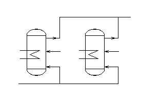

Без всяких разных установок включатся оба сразу
Последний, питаемый горячей водой первого включится, когда из первого вода пойдет холоднее при равных настройках.
Мишутк написал 18.04.2025 в 12:06
Если бы у ВН не было гистерезиза по температуре, наверное не пришлось бы настраивать разные температуры при последовательном подключении.

BV, Посмотрите цитату, на которую я это написал. Началом использования что называем? Залили в ВН холодную воду, включили в сеть

Мишутк имел в виду включение тэнов после начала использования нагретых и отключившихся бойлеров.

ДА?))) Ладно, пусть нагретые. Открываем горячую воду на смесителе... она из ближнего ВН поступает (сверху). А в него из дальнего-тоже сверху. В обоих ВН убывает одинаковое кол-во литров воды. В ближний прибывает, конечно, горячая из дальнего, а в дальний холодная из ХВС...и в первую очередь нагрев включится на дальнем. Но когда это ощутить получится? И какая будет разница от выставления меньшей температуры в дальнем? Получается, с меньшей стартовой температурой, он ещё раньше достигнет порога включения ТЭНа. Что это даст?

Да уже написано выше, что ближний начнет греть почти сразу, а не потом. Но эффект гомеопатический)

Эффект будет отрицательный по факту

Соберите попутную систему:
ВПЕ попутная схема

Разбирал подобный термекс. Баки соединены не последовательно, у них перемыкающие трубки сверху и снизу. При расходе холодная вода подается и во второй бак (забирается из обоих тоже, как верхний слой).
На чертеже в левом баке не видно трубки выхода воды, доходящей до верха бака, но она там есть. Возможно и в правом она имеется и соединяется с перетоком внизу, а верх не соединён. Тогда баки соединены последовательно. А если соединяются , верхи и низы без этой трубки, тогда, вероятно, параллель. Видно и что тэны разной формы, скорее всего и мощности. Хорошо бы ТС заглянул как там устроено, да и тэны бы забрал в СЗЧ. (Понимаю, что схему соединения, нарисованную ТС, надо мысленно повернуть на 90гр влево, т. е. ВН вертикально и вход справа, иначе, как нарисовано вообще, в моем понимании, работать не будет). P.S. непонятно.как получать ГВС при поломке и ТО одного из ВН. Только подключать шлангами по временной схеме... а так бы неделю один, неделю второй работает....

Такая схема имеет некоторый смысл только при большом расстоянии между бойлерами.
