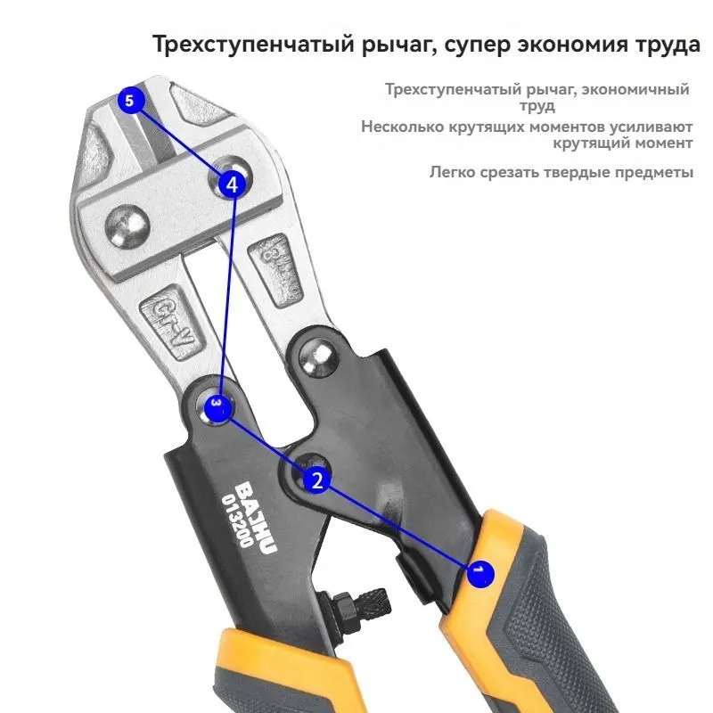

Поизучав пришёл к выводу что: Про "режущую кромку" ни-кто ничего не знает, в описаниях к товарам ничего такого нет. Нашёл одни с напаянным резцом. Внимания заслуживает тема болторезов в сравнении с бокорезами, ибо вопрос усилия, хоть и на втором месте - но важен. Их отличает рычаг:
partos написал 24.04.2025 в 04:23
Самые дешёвые такого типа...

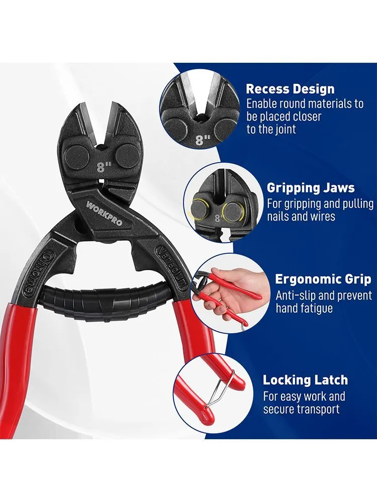

- В отзывах встретил что они хлипкие. image- ступенчатый рычаг - это хорошо, но надо понимать - что здесь страдает размах зева. - Двести миллиметров... - это "всего" или "плечо рычага"? В указанном примере я вижу плечо рычага уменьшенным - рукоятки вращаются гораздо ближе к концам - нежели у обычных бокорезов либо болторезов с приводом на зубцы: image- здесь выигрыш по соотношению плечей (не знаю, правда, вредит-ли это размаху зева?). Так-же внимания заслуживают кусачки с дополнительным приводом рычага типа

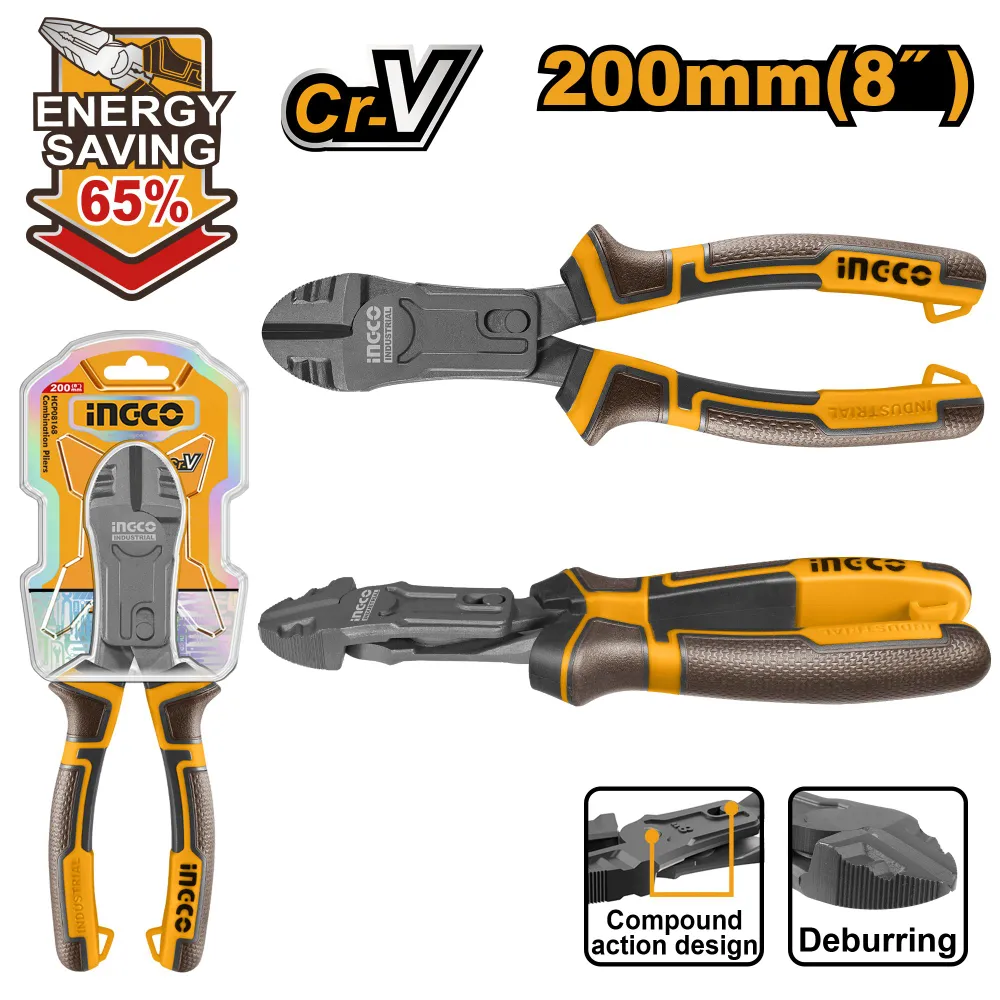

Бокорезы усиленные 200 мм INGCO HCDCP58200 image- способны люфтить из-за скособоченного устройства. - в них, мне кажется, опять-же - короткое плечо рычага в ручках, - ось вращения смещена к ручкам.
