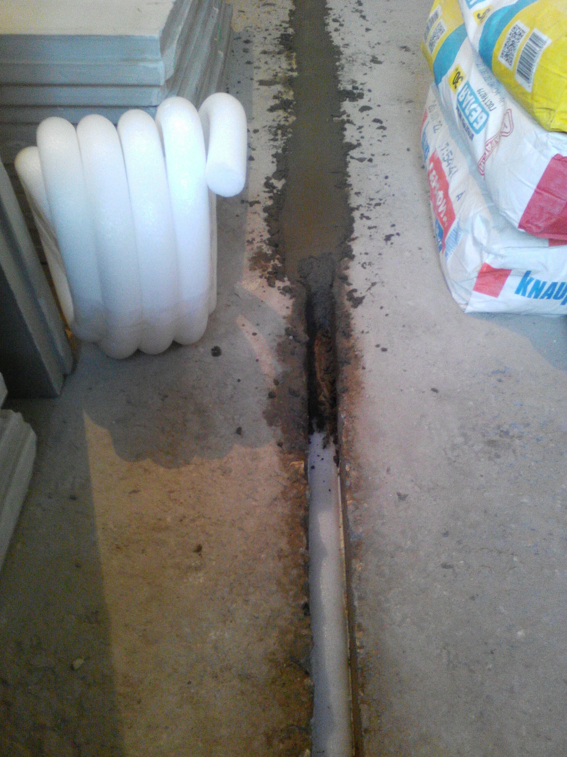

Vasili
Vasili
Регистрация: 20.01.2011
Сообщений: 1338
10.05.2025 в 15:12:53
Navi911,  до начала работ с полом хорошо бы отремонтировать межплиточные стыки: IMG_20220906_173923_1
