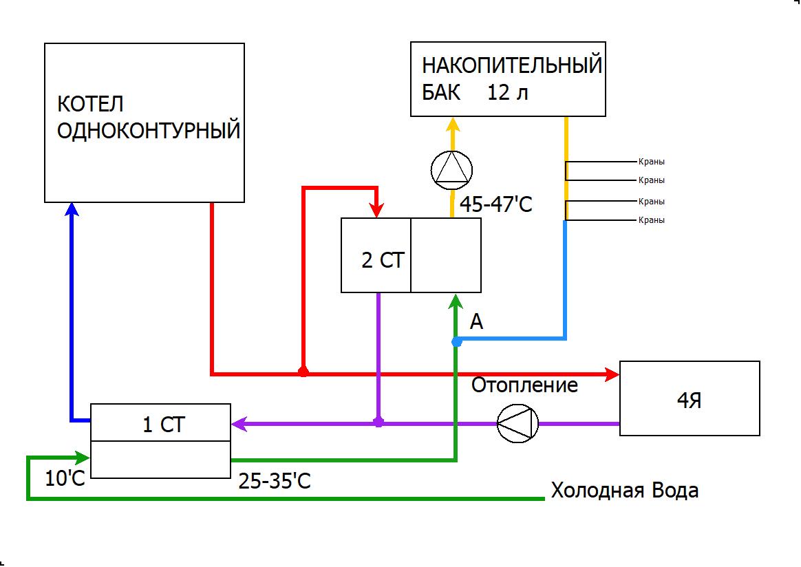

MADONNA написал 21.05.2025 в 08:58
Мощность прямого нагрева достаточна для обеспечения ГВС, даже если одновременно народ ломанется в душ - ну будет вода не 40 а 37 или даже 35 - не помрут, помоютси. Для демпфирования - ну наверное литров 50-100 более чем достаточно. У меня стоял демпфер 40, сейчас поставила 12 литров - нормально.В смысле провалы не замечаю.
Циркуляция ГВС - я считаю совершенно обязательная опция. В том числе - и для повышения комфорта пользования ГВС. Открыл воду в душе - и не стоишь 3 минуты пока стабилизируется температура - а 5 сек подождал - и зашел. И как бережливый подход к расходованию ресурсов - воды, электричества, сбросов
Пожалуйста выложите схему Вашей системы отопления с ГВС.

23.05.2025 в 22:54:47
atztek написал 23.05.2025 в 22:17
IMG_2350

MADONNA написал 23.05.2025 в 22:54
Котел газовый двухконтурный? При такой схеме в котле не будет никаких отложений.

atztek написал 23.05.2025 в 23:25
Не знаю что за отложения - у меня система заправлена из осмоса ррм 50,, даже если какие отложения с завода были - такая вода их растворяет. И тебе советовала так же поступить. Котел двухконтурный - но на самом дел и одноконтурный с маленькой поправкой будет работать точно так же. Просто 2ст ставишь на вход-выход ЧЯ и электроклапан с управлением термостатом от точки «А»

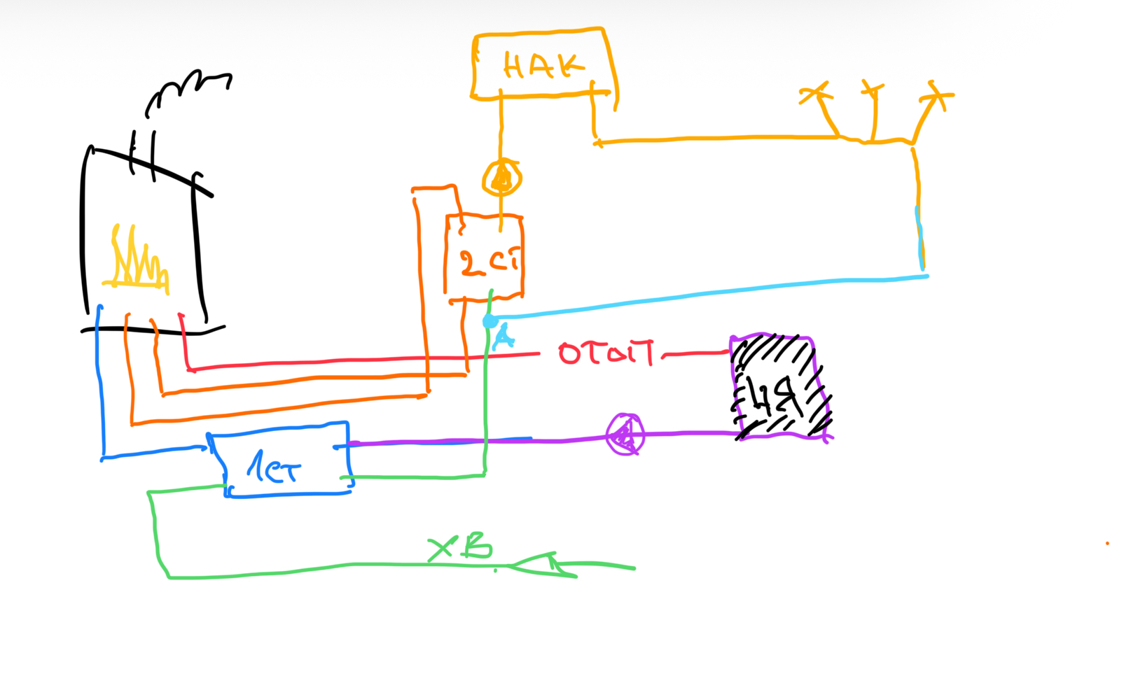

MADONNA написал 23.05.2025 в 23:29
Да, помню, позже проверю насчет осмоса.
А если так:
Otoplenie_010

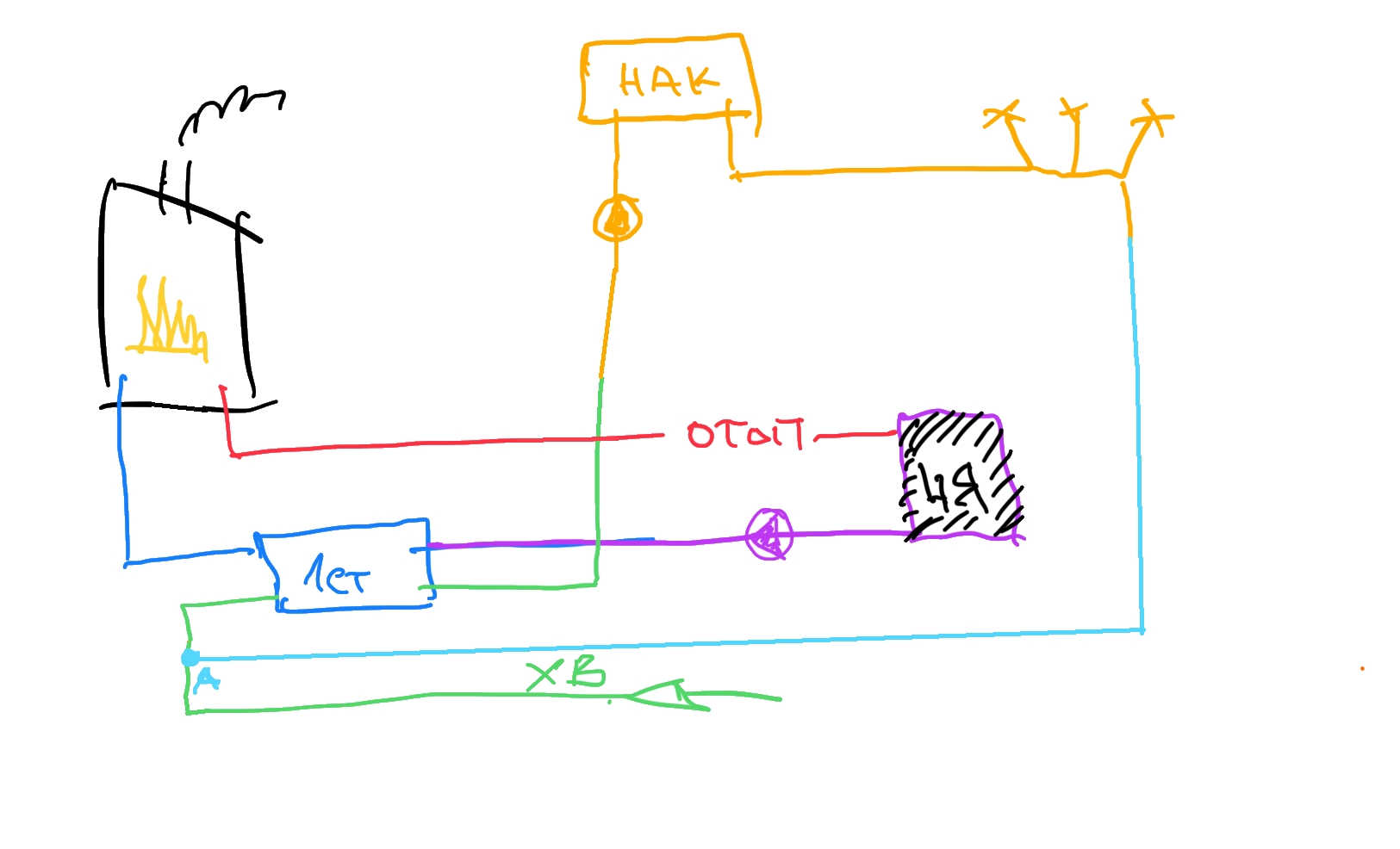

atztek написал 24.05.2025 в 00:58
Да, помню, позже проверю насчет осмоса. MADONNA написал 23.05.2025 в 23:29 но на самом дел и .....
Так нельзя - обратка отопления имеет температуру ниже чем надо для гвс 1ст предназначена для того что бы додавить обратку, снять максимум тепла - и поднять температуру ХВ от 10 до 25-35 максимум. А 2ст уже догребает воду до нужных 45-47С - больше не надо.

MADONNA написал 24.05.2025 в 08:15
Так нельзя - обратка отопления имеет температуру ниже чем надо для гвс 1ст предназначена для того что .....
Теперь правильно?
