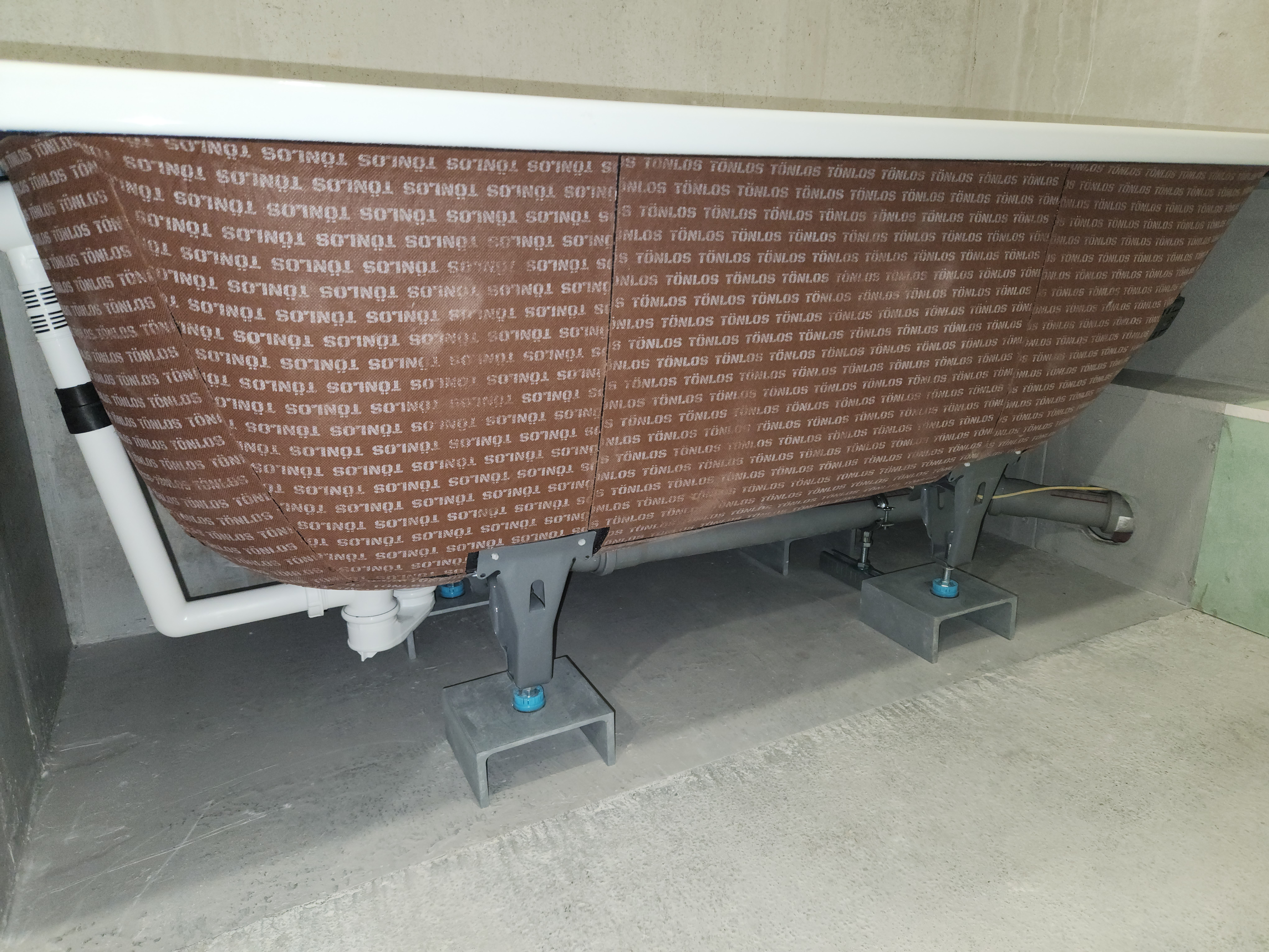

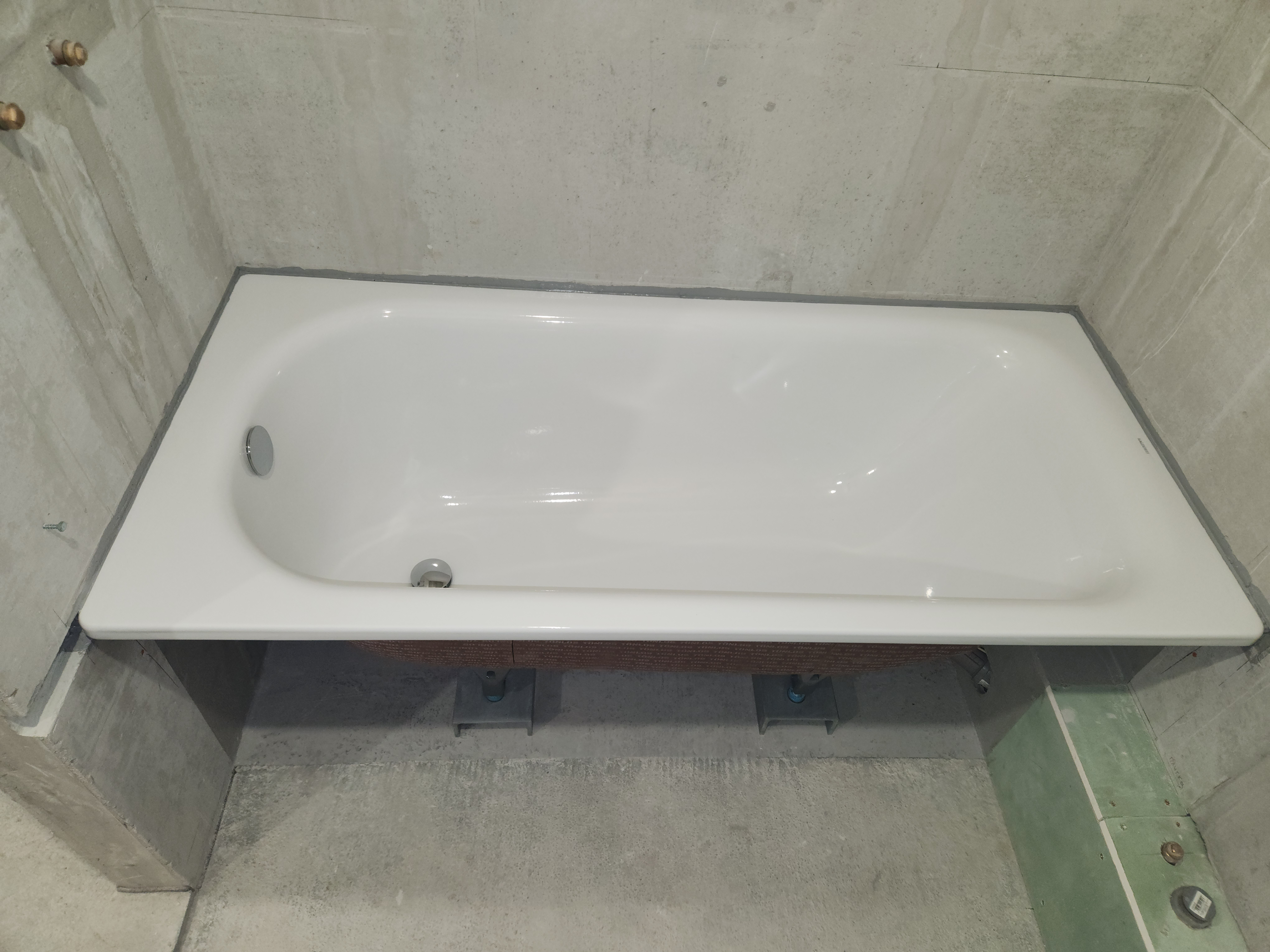

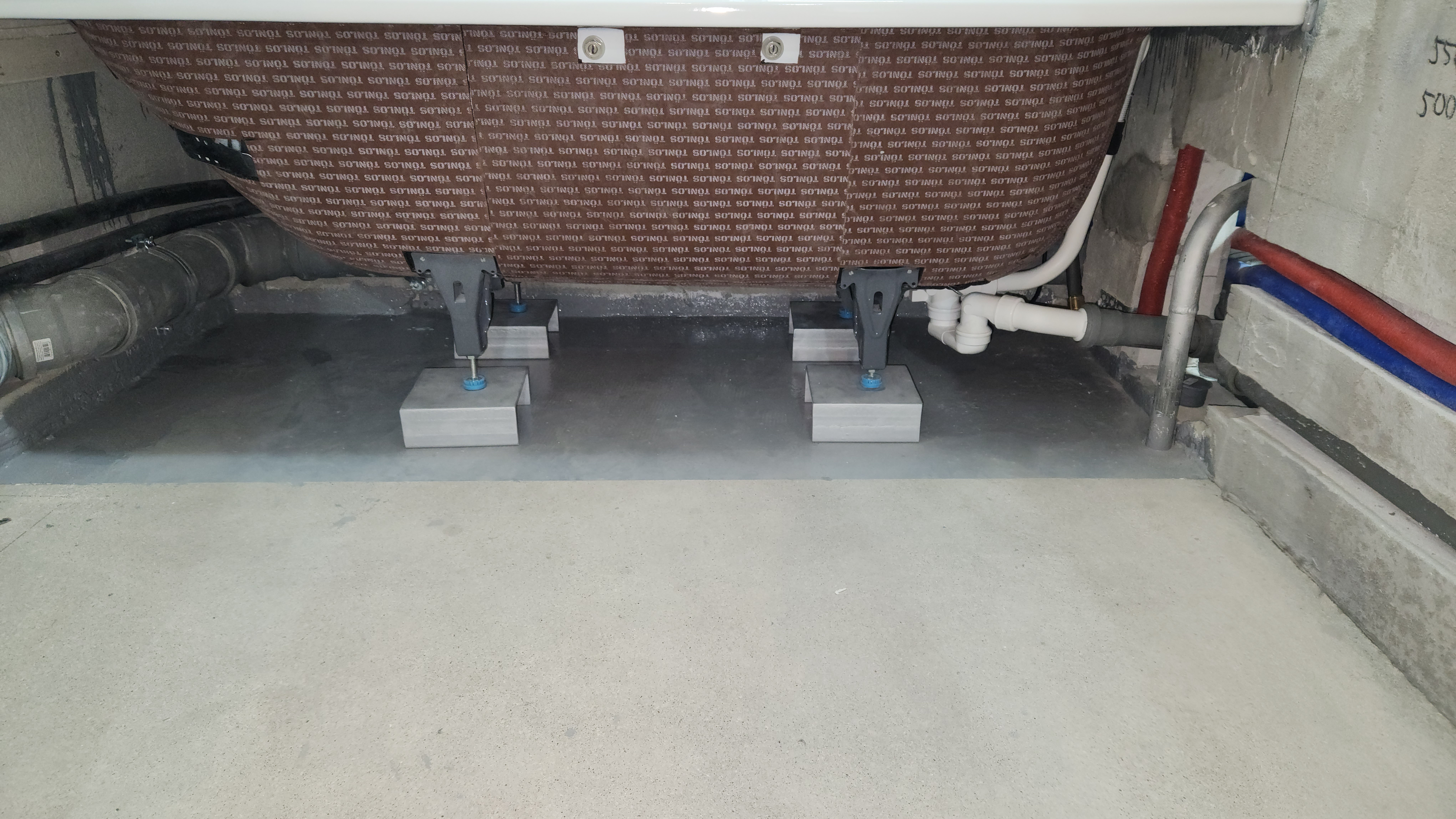

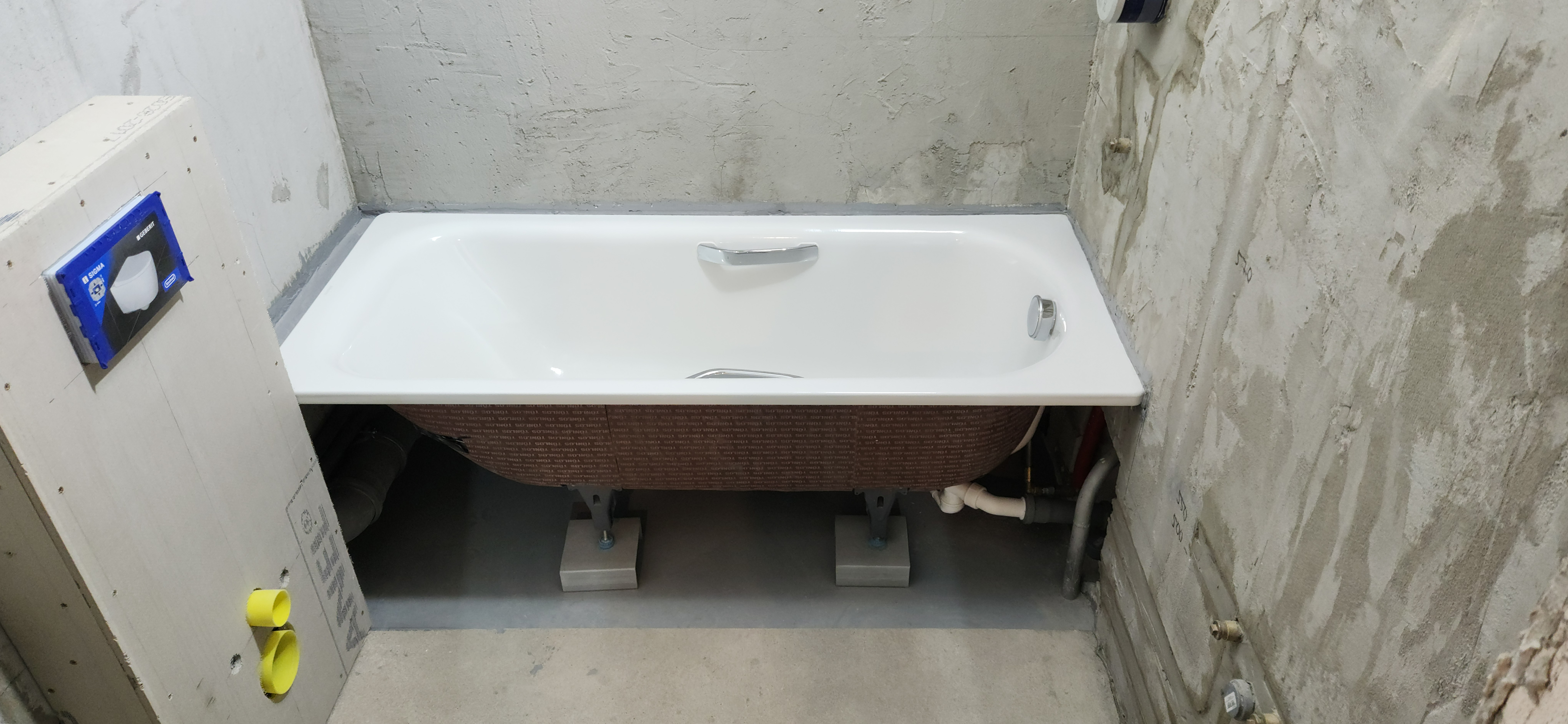

Закрыть гидрой верхний край штукатурки и стены немного поможет
Где "край" штукатурки? Она не примыкает к потолку? Надо специально сделать "край" штукатурки, чтобы отделить его от потолка? Почему штукатурка, будучи покрытой гидроизоляцией, не может впитывать/пропускать влагу, из основания? О чем вообще здесь обсуждения, если нет информации об основании, на котором будет нанесена? Лишь бы какие нибудь умные мысли произнести и потом усиленно их обсуждать, в отрыве от реальности. Переливать из пустого в порожнее. Начните с того, какие стены, из чего.
Вообще, два вида гидроизоляции. Рулонная битумная и полиуретановая. Все. Голубая фигня хороша только там, где воды не будет.
На стену, лично я смысла не вижу. А, что касается пола и примыкания ванны к стене, с герметичным заходом на стену, здесь полиуретановыая, в сочетании с таки же герметиком.
20250208_211022 20250226_174948 20230530_173227 20230530_173237
Именно о примыкании бортика надо думать и о герметичных эластичных швах и стыках. А не голубой фигне на стенах, от которой пользы нет, но и вреда тоже не должно быть. Плиточник ее с радостью намажет за 5 минут, если ему ее купить. Даже, сам предложит, т.к легко делается, работа несложная, плюс "клей хорошо к ней липнет", как здесь пишут.
