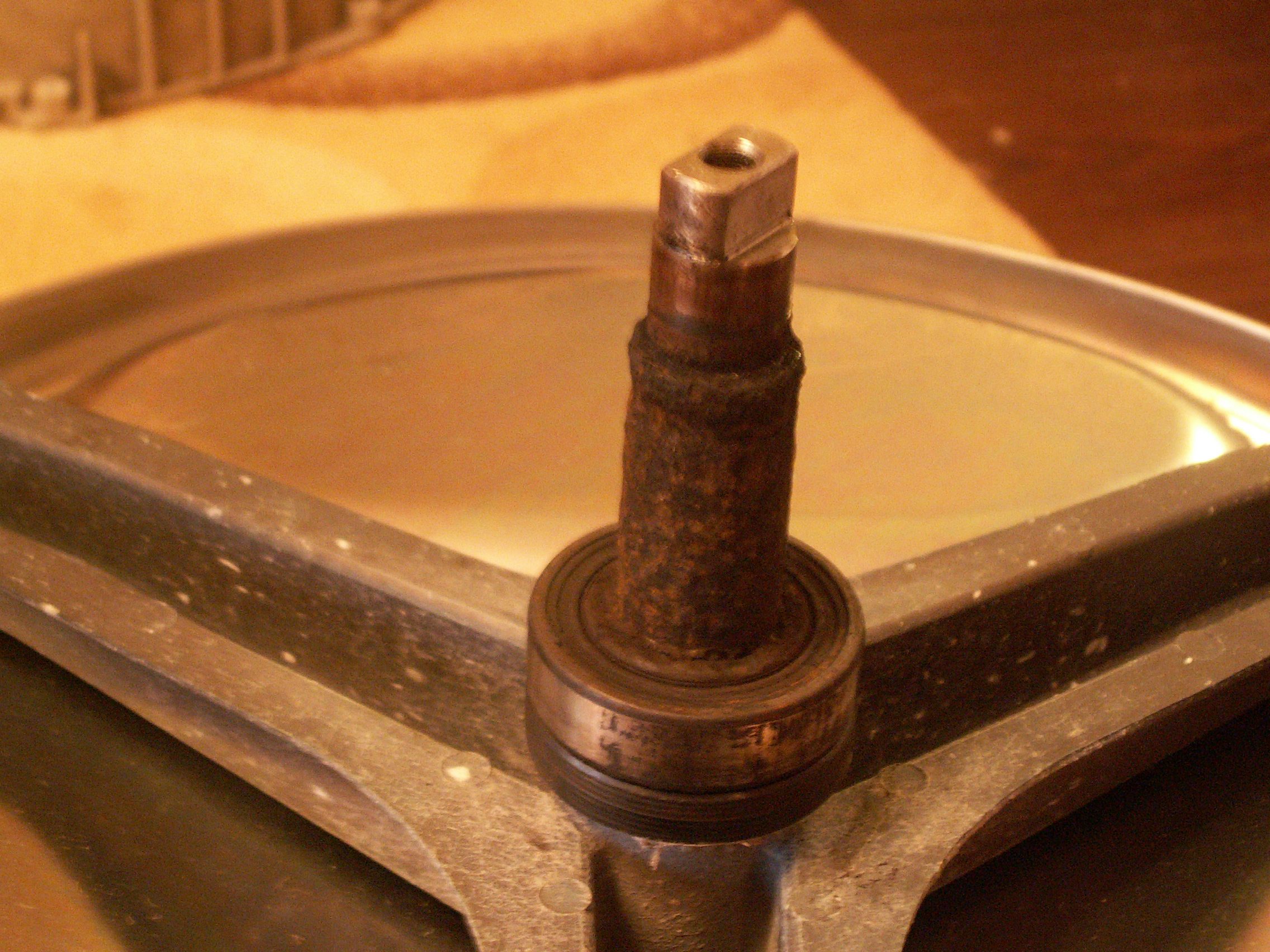

gensek написал 07.06.2025 в 20:23
BV написал 07.06.2025 в 20:06
Что дальше-то делать с этим насаженным подшипником?)
Вставлять в полубак. Непонятно в чём вопрос.
Вот фото.
image Допустим вы собрали новое также как на фото: - одели сальник на вал - напрессовали подшипник на вал (на самом деле должен просто одеваться без лифта)
Далее вы барабаном будете запрессовывать и подшипник и сальник в полубак. Причем подшипник с упором во внутреннюю обойму выступом оси.
Причем сальник.... упираясь в него баком не будет посажен до конца.
Если вы реально это сделали - то это не верный порядок сборки.
