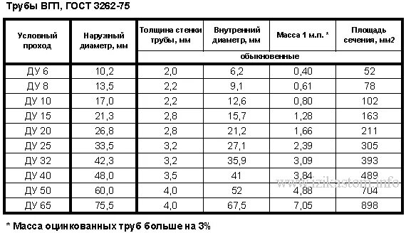

BV,  Заплатим, мастер знакомый есть. Унитаз спилим если будет мешать. Плитки нет пока, но будет. Поэтому и решил всё сделать "на века". Чтобы ещё через 11 лет не повторять квест. Фото было, странице на 3й. Кухня далеко, у неё свой стояк. Температуру горячей тепловизором проверил - 55 градусов. И это прям топчик, летом-начало осени она не такая. Можно руку держать спокойно, а тут отдёргиваешь (тепловизор осенью этой купил для диагностики плат). Пока на весну замену труб планирую, время есть. Трубы посмотрел, навскидку: Трубка нержавеющая ф76мм толщ.стенки 3мм 12Х18Н10Т - 5200р / метр. Нормально.
:) Ну, все труба нашлась, самое главное) А картинки, как это должно выглядеть, чего хотеть, к чему стремиться, не посмотрели? Неужели вы один такой, кто хочет на века? Наверное, должны быть и заказчики и мастера, кто сделает вам из нержавейки на резьбах?) Кстати, что же тут нормального? Для 76 диаметра, всего лишь 3мм толщина? Не пойдет. И труба вам должна по размерам, для нарезки подходить. Подсказка: хватит выдумывать уже...
Если делать больше нечего, можете начинать искать нержавейку, по этим размерам. Внешние должны точно совпасть. А толщина стенки может быть в меньшую сторону на пару десятых. Или в большую, в разумных пределах. 1000036626
