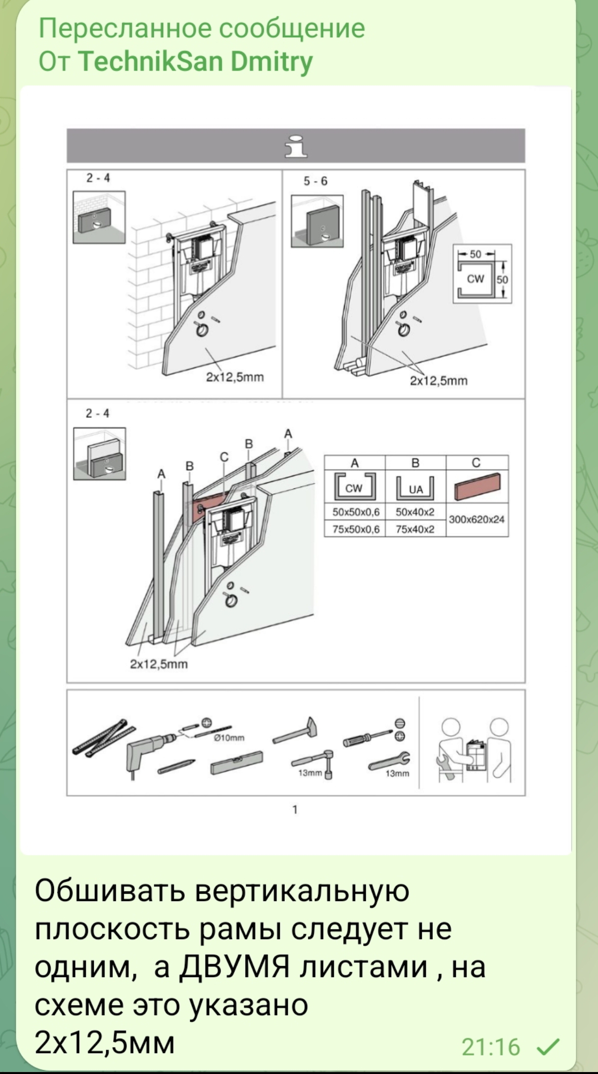

Kuhnov,  у вас туалет шириной 50 см?) Надо два, дело не в том, что продавит, прогнется. Плюс 2 слоя перекрывают стыки. А профиль, согласно мнениям ютуба, тоже потолочный будет?))

Допустимо ли обшить инсталляцию одним слоем ГКЛ 12 мм, крепление непосредственно к раме инсталляции, облицовка - плитка 7.5х15.
Если ни что другое не помогает, значит пришло время читать инструкцию 1000054749

master.msk, унитаз шириной не 50 см, он прижимает лист к горизонтальному профилю рамы, к которому крепятся и шпильки для подвесного унитаза. По картинке очевидно, что листовой материал не испытывает нагрузки на изгиб от подвесного унитаза. На сжатие, как писал выше, гкл выдерживает 95 кг/см2, площадь приложения нагрузки тут сильно больше 10 см2, плитка также распределяет нагрузку, так что деформировать лист таким образом невозможно. Если первый слой одной деталью идет на всю раму, какие стыки перекрывает второй слой? IMG_9747
