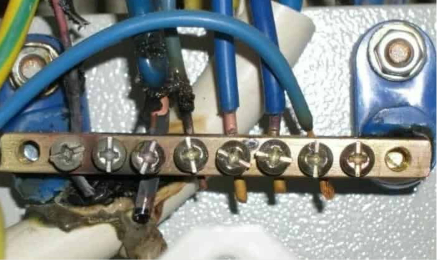

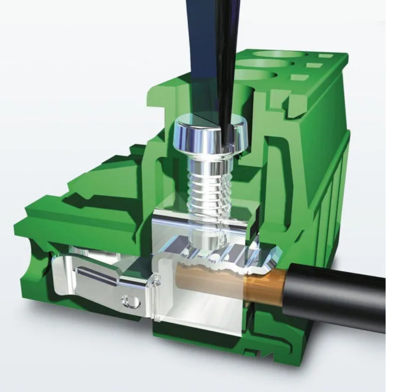

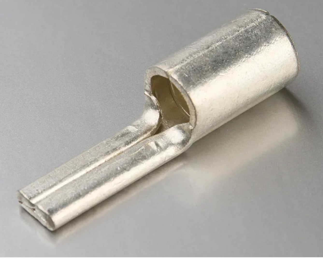

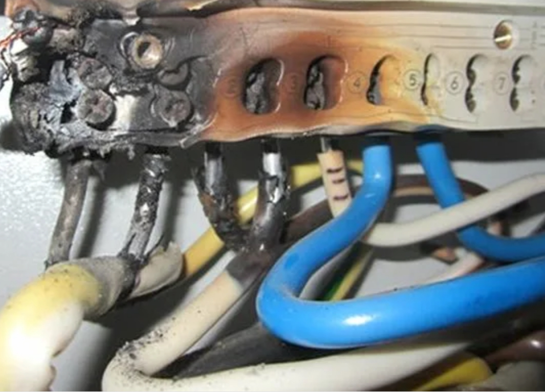

Ты читать умеешь? В щитовую сделай ввод моножилой хотя бы 16мм. Или 25 Дальше по щитовой - все зажимы автоматов выглядят так: IMG_2682IMG_2683А потом так IMG_2684И вот так: IMG_2685IMG_2686У многопроволочного проводника ( в наконечнике ессно) элестичность при прижиме гораздо выше и зона контакта намного больше - и электрического и теплового. Но для винтового зажима предусмотрен такой наконечник: IMG_2687Иными словами - все давно придумано и выпускается для монтажа многожильным кабелем - вопрос проекта и предпочтений электрика. Последнее содержит серьезную психологическую проблему. Практически невозможно признать что всю жизнь делал г-но. Поэтому такие дешевые отмазки - типа а вот компьютеры на моножилах. Да, там токи другие. И проводники не горят от перегрева и винтами их никто не прижимает.

На фото работа рукожопа и недоумка, алюминий под винт в латунную клемму.

На фото - медь моножила. IMG_2686Конечно, можно найти и многожилу обгоревшую - но это будет уже другая причина. Я говорю о проблемном контакте моножилы зажатой в штатных зажимах. Неважно - алюминий или медь. Проблема в площади контакта. Должно быть так: IMG_2689Два нижних примера вполне законны - даже при небольшой глубине зажима. А первый - многожильный- через втулку обеспечивает достаточный токовый и тепловой контакт при любом (массово используемом) винтовом прижиме. Тут вопрос в надежности и запасе прочности. Если у тебя расчетное и примененное сечение почти совпадают - то любой проблемный контакт даст о себе знать. Если же ты применяешь кабель с 10-100 кратным запасом по сечению - то электро-и тепловой контакт будут обеспечены при любом креплении.

а у вас-то предыстория фотки есть, может по той моножиле гоняли токи в полсотни ампер?

Тут кмк не корректное сравнение. Жесткий проводник, как правило, позволяет увеличить площадь контакта вдвое, если сложить его пополам перед зажимом в клемме.

По сути это просто халтура в данном случае. И тут разные у тебя претензии, в одном случае слишком жёсткий кабель, а в другом слишком тонкий для конкретной клеммы. По поводу групповых винтовых колодок у меня конечно есть вопросы, но многожила тут не спасает.

Лишняя дурь, периодически сталкиваюсь. Ну и у нормальных производителей модульной на контактах насечки, придумано инженерами, а не форумными ухишрятелями .
