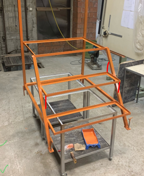

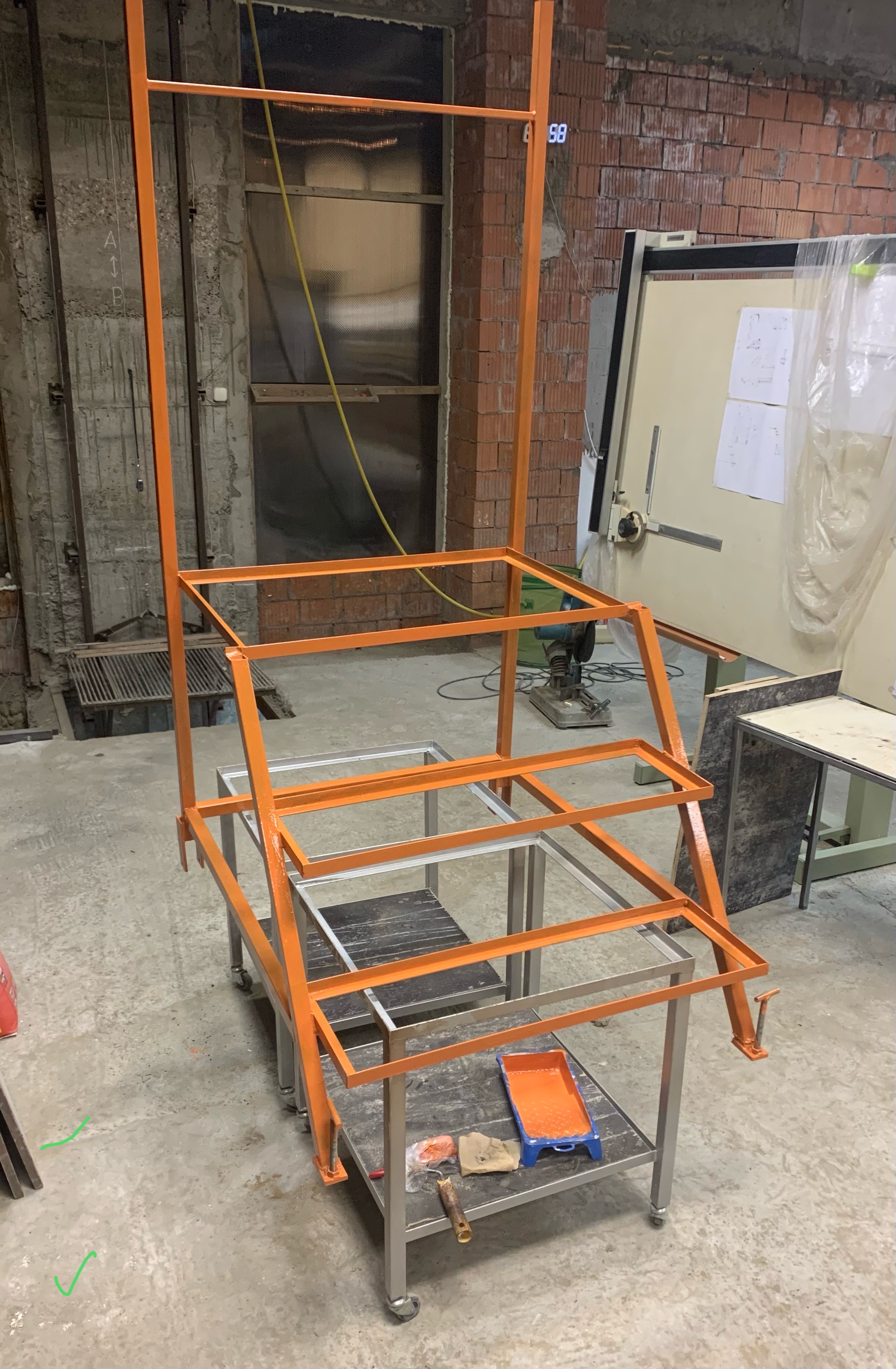

Собрала в общих чертах. Теперь самое сложное - выбор цвета для покраски. Фрагменты
По нагрузкам примерно так:
Если коротко:
- добавил бы три укосины от хлипкости-гибкости

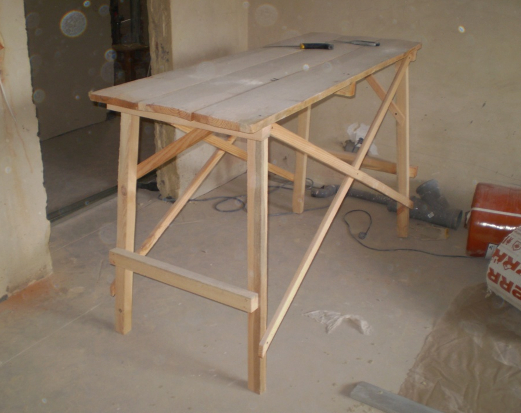

- два поворотных колеса спереди - чтобы можно было возить не напрягая спину и не снимая груза с платформы
Делать это или нет - хозяин барин, спорить смысла не вижу, т.к по месту виднее - можно залезть на платформу, попрыгать покачать и тд и в натуре оценить необходимость предложенных доработок.
Ну и швы усилить, если надо, может и косынками.
