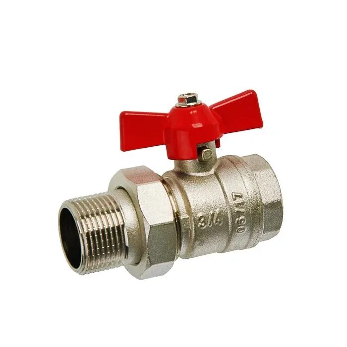

Qwertyqqq,  как называется отопительный прибор? Есть похожие, коллектор и маленькие отверстия внутри, для двух трубки больше. Еще и по давлению не проходят для мкд. Только на вид огромные, внутри все очень маленькое. Стояк 32, заужение 25. И подводка 20, верно? Что за краны? Можно фото кранов?

Краны неправильные, в данном случае, плохо видно, но вроде такие, не в ту сторону image

master.msk написал 13.10.2025 в 21:19
Краны неправильные, …., не в ту сторону
Да кто бы сомневался!
