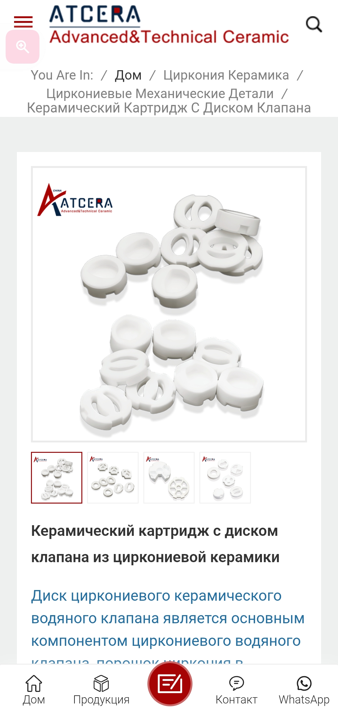

fhntv написал 22.10.2025 в 22:05
из диоксида циркония такой же материал копейки стоит в кранбуксе )
Собственно подтверждение

BV написал 22.10.2025 в 22:27
да, осталось купить фрезер и делать коронки по 50.000 за штуку ) сдается мне заводы прессуют колпачки под коронки не сильно дороже ремкомплектов на буксы ))) но руки стоматологов превращают в золото все к чему прикасаются Царь Мидас тоже делал так
