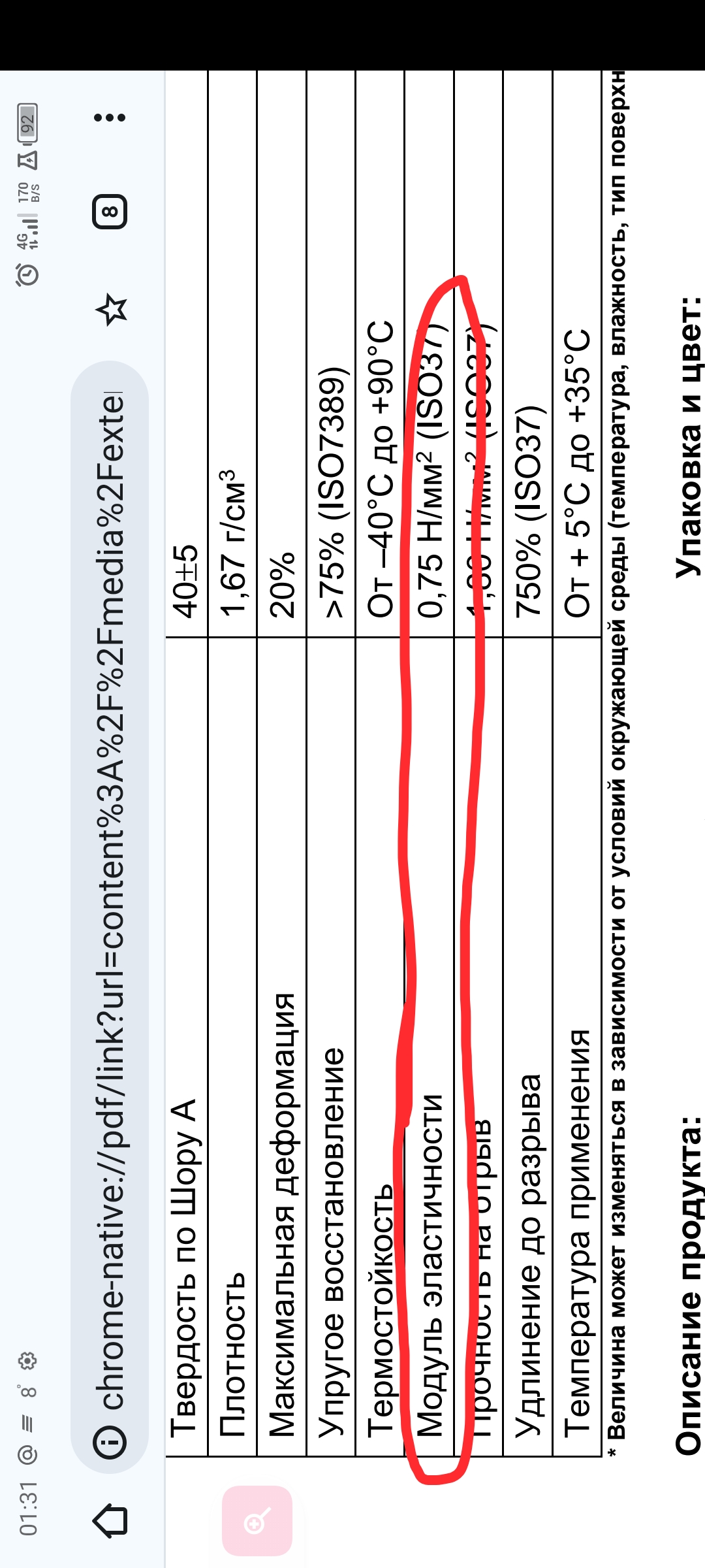

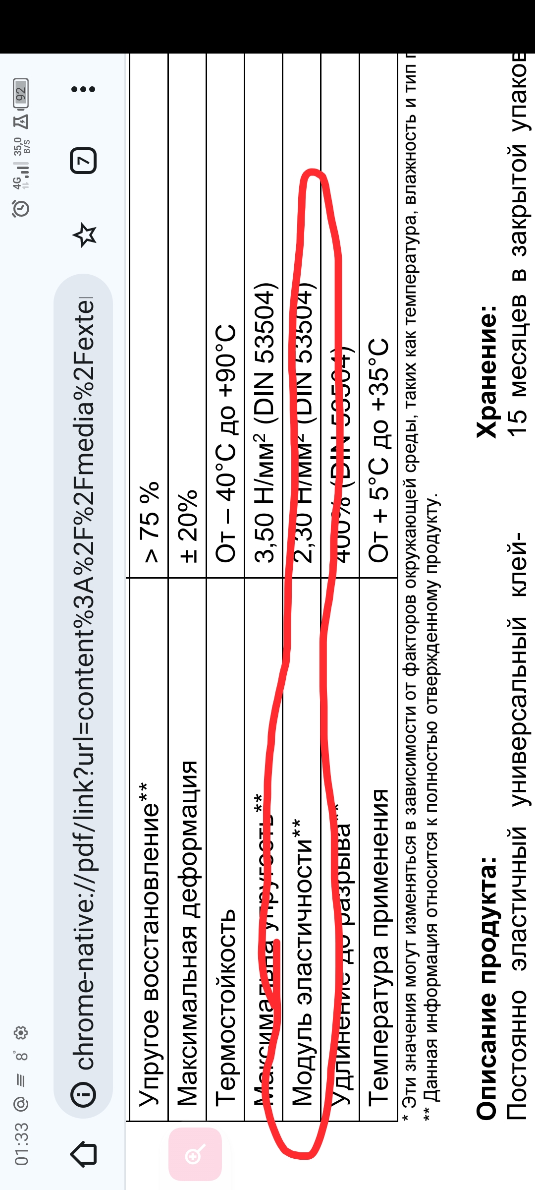

Сообщений: 129588
04.11.2025 в 01:37:29
Вадим М написал 04.11.2025 в 01:25
Как уже писал, "резиноподобный".
Они все резиноеодобные, но "жесткость" разная.
Соудал Flexy Screenshot_20251104-013114 High Tack
Screenshot_20251104-013337 В три!!! раза жестче.
А вы все MS - под одну гребенку)

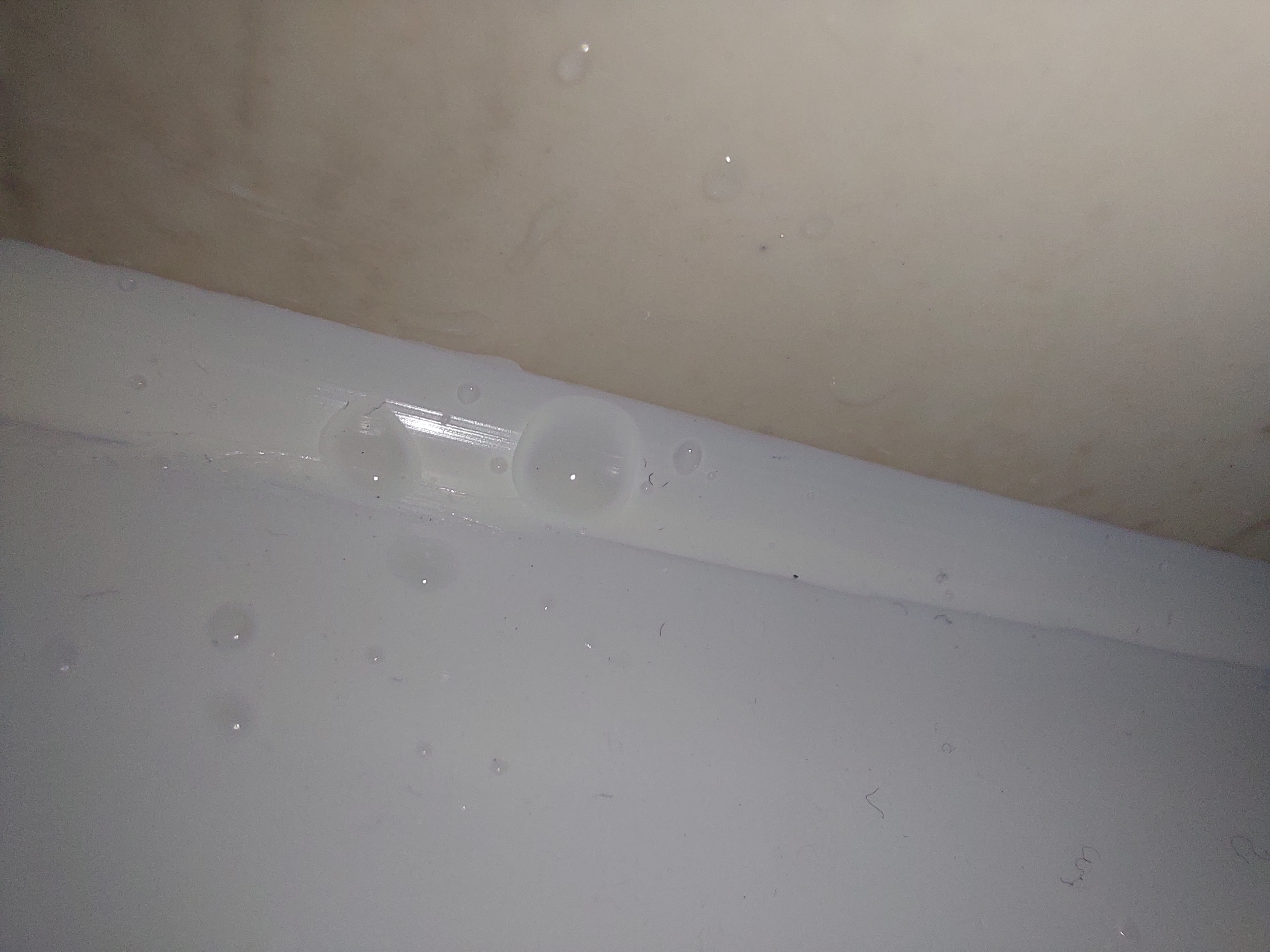

04.11.2025 в 13:31:15
Вадим М написал 04.11.2025 в 01:18
Силикон гладкий, на нём влага в капельки превращается.
Мс полимер: 20251104_132650

04.11.2025 в 14:29:46
Мишутк написал 04.11.2025 в 13:31
Мс полимер
Не то. Губка за него цепляется.
