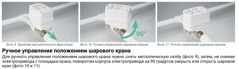

На этот случай там ручное управление есть:
Gidrolock

Как вариант можно на кран от УК одеть вот такую конструкцию как бы ничего штатного не нарушая.
Тоже вариант. Но вот его вроде в ручной режим оперативно привести нельзя.
Не знаю. Может и можно провернуть редуктор.
Или как-то так: Screenshot_20251114-192551
