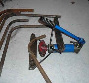

А как гнуть стальные трубы? Собираюсь монтировать гравитационную систему отопления. Там нужны небольшие уклоны двухдюймовых черных труб. Трубы соединяются резьбой под прямыми углами. Нужно их как-то гнуть или можно еще что-то придумать?

используйте гидравлический трубогиб, например...ТГ-1

Есть способ. Труба отрезается не перпендикулярно оси, а чуть-чуть криво. При нарезке резьба "пойдёт" не параллельно оси трубы, что даст возможность должным образом сориентировать трубу в пространстве при сборке.

Не особо длинные (до 60см) диаметром до 15мм я гну с помощью замораживания в ней воды, в основном пользуюсь этим способом для медной подводки под умывальники, к бачку унитаза, из расходных материалов только жевачка Б/У , вода, и 1.5-2 часа времени пока делаю другую работу.
