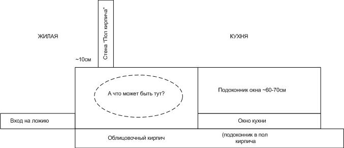

Romariok написал : из застройщика - пошлет однозначно - перепланировка ведь
Главное что Вы можете узнать у застройщика - устройство стен.
Допустим, "кирпич - пенопласт - кирпич", или ещё чего там сделано. И сколько сантиметров какой слой. Надо же знать. Нынче сплошную стену практически никто не делает - всё с утепляющими прослойками какими-нибудь.
Romariok написал : просто хочется декоративную нишу - внутри пару полочек. в принципе и 10 см пойдет (чтобы хотябы бутылку поставить можно было
Вот ради бутылки - порушите наружный слой кирпича, например. Там дальше утеплитель, например. Был утеплитель в герметичной камере с внешней стенкой полкирпича, стал - в дырявой, без внешней стенки. Начнётся зима. Где-то начнёт выпадать конденсат, например. То-сё. Ну кому это надо? Хорошо, если бы у вас потекла стена в комнате, или окно. Сразу бы заметили эффект от своей "работы". А если последствия будут видны спустя годы?
И всё это - ради декоративной бутылки...

Я пока еще ничего не начал:) Вот накидал схемку вида сверху. Ну, допустим, там утеплитель. Дальше утеплителя копать, к примеру, не стану. Снимем пол кирпича. Из-за него очень сильно нарушится система утепеления? Сомневаюсь. Я что там зазор герметичный. Возможно просто накидали в прослойку между кладками пенопласта (что я наблюдаю у домов которые строятся рядом), а возможно просто все выложено из того самого. Кирпича, ибо когда менял подоконники на кухне увидел что под ник также кирпичная кладка, сверху чуть цементика.
Кстати, такие толщины стен у меня и во всем доме можно видеть у каждого окна.
хотя согласен, заставляю читателей гадать на кофейной гуще...

Romariok написал : заставляю читателей гадать на кофейной гуще..
Там на рисунке под вопросом у Вас скорее всего шахта с кухонными вент каналами.

Да нет, здоровенная вентшахта у меня на кухне в противоположной стороне от окна что на схеме... На самом деле меня немного смутило сообщение от vаvаn- ужос прям какой-то насчет теплоизоляции.. А насчет бутылки меня не поняли :) не декоративная она, а самая что ни на есть настоящая, ну это...лоджия, лето, столик стулья, не на пол же ставить :) правда это к делу не относится...
