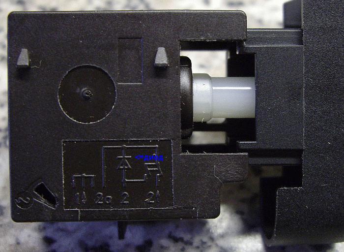

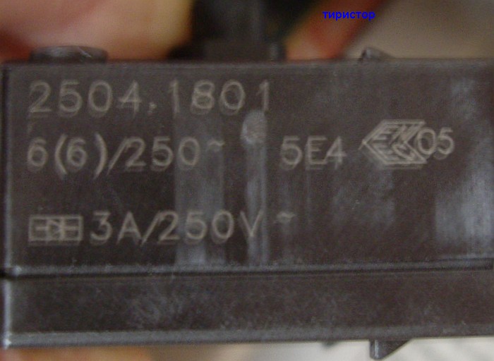

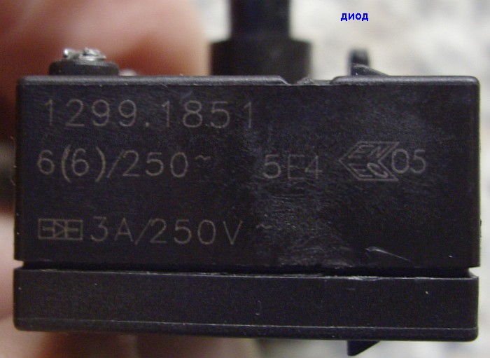

М-да. Интересное кино. В моём описании Kress HM550 ошибка. 1) в числе достоинств я написал: хорошая кнопка с фиксацией и большим диапазоном регулировки. Теперь да. Но изначально там стояла кнопка с диодом. То есть, 0/50%/100%. Отличие в значке на корпусе кнопки см. прилагаемые файлы. 2) соответственно, обращение в сервис тоже можно снять, как необоснованное ;) То есть, брака не было.
Однако, отсутствие плавной регулировки мешает использованию этого удачного перфоратора в качестве и.о. шуруповёрта. Надо бы модернизировать.
