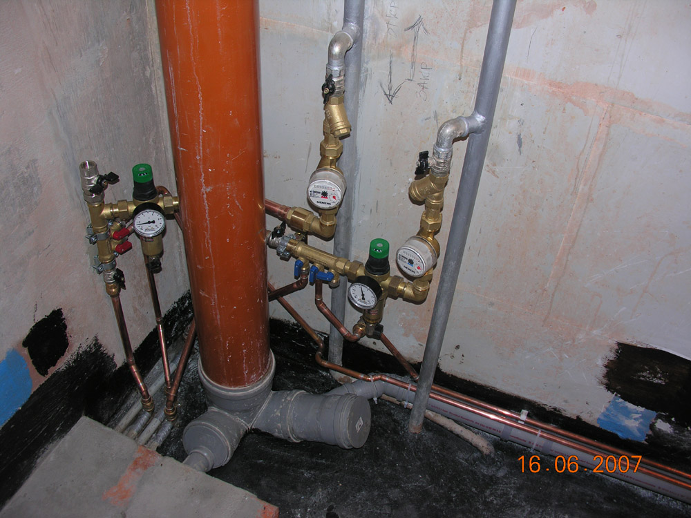

Я всё делаю сам. И не жалею - гоблины работяги тоже затрахали :mad: . Зато уверенность - 100%. Медью уже натыркался - влёт. Одно удовольствие паять, пока даю 1 фотку. ПП тоже вчера паял, взяв паяльник в аренду (120-250р в день, залог около 4тр). НЕ понравилось!!

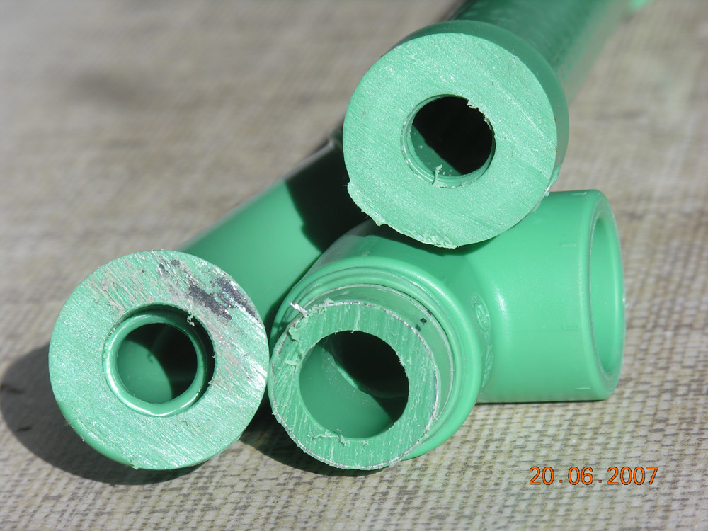

в) в труднодоступных местах с паяльником для ПП - только вдвоем (под потолком соединял - мрррак!!) г) есть шанс перегреть трубу более 7сек, если вовремя не выдернишь её или фитинг с паяльника, результатом может быть наплыв ВНУТРИ соединения, перекрывающий сечение трубы :(

Тоже так думал. Но сомнение не давала одна единственная труба, из ПП, которую паял в выходные (десяток стыков, общая длина 10м, ПП Wefaterm 25мм). Провел гидравлические испытания - чето многовато напора падает (не совпадает с расчетным). Вчера распилил нах. свою ПП трубу. См. фото: наплывы с заужением площади сечения вдвое :confused: (две трубы с наплывом на фотке, одна - для сравнения без). Видимо, слишком глубоко вставлял трубу в "чашку" паяльника... Сегодня попробую заново. Но уже доверия к ПП, даже который внешне выглядит очень достойно - никакого: огрехи НЕ ВИДНЫ :nо:
