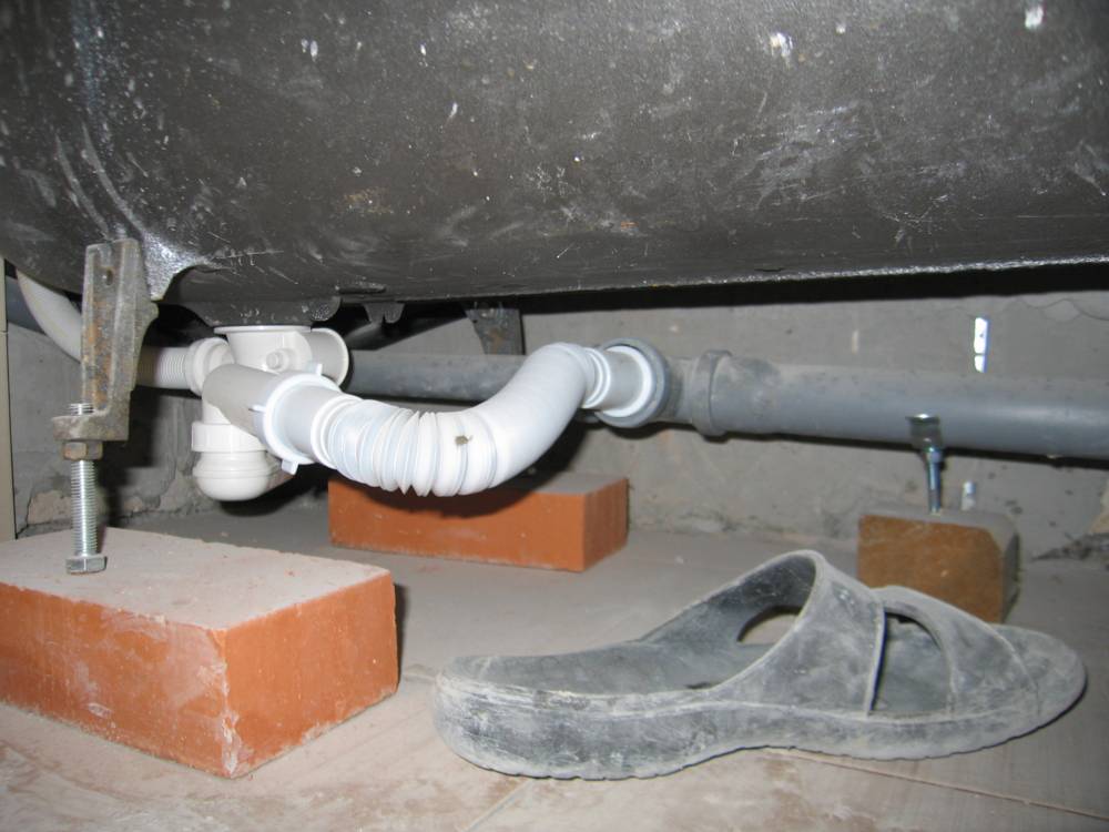

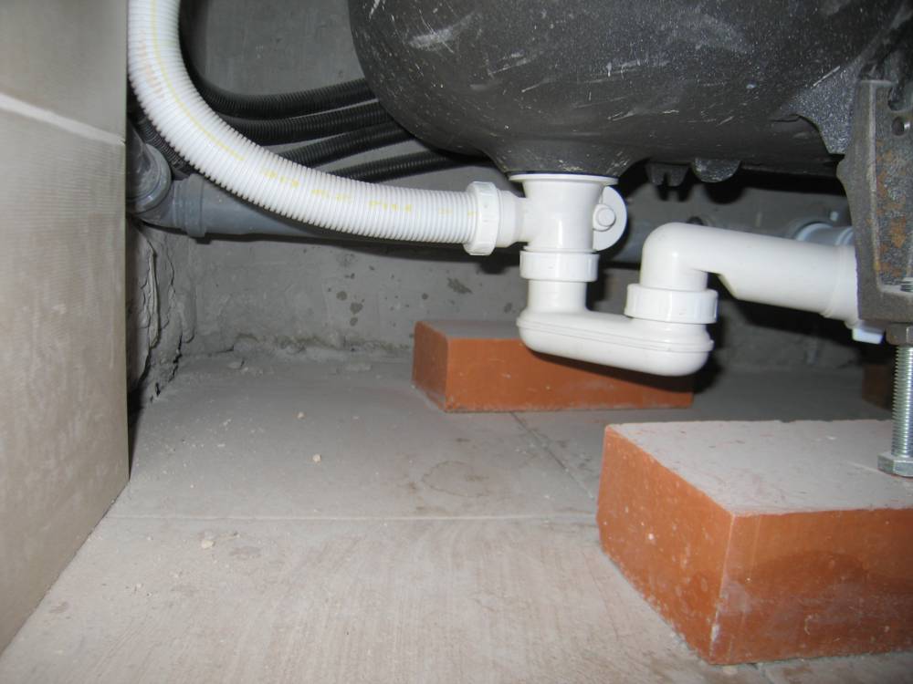

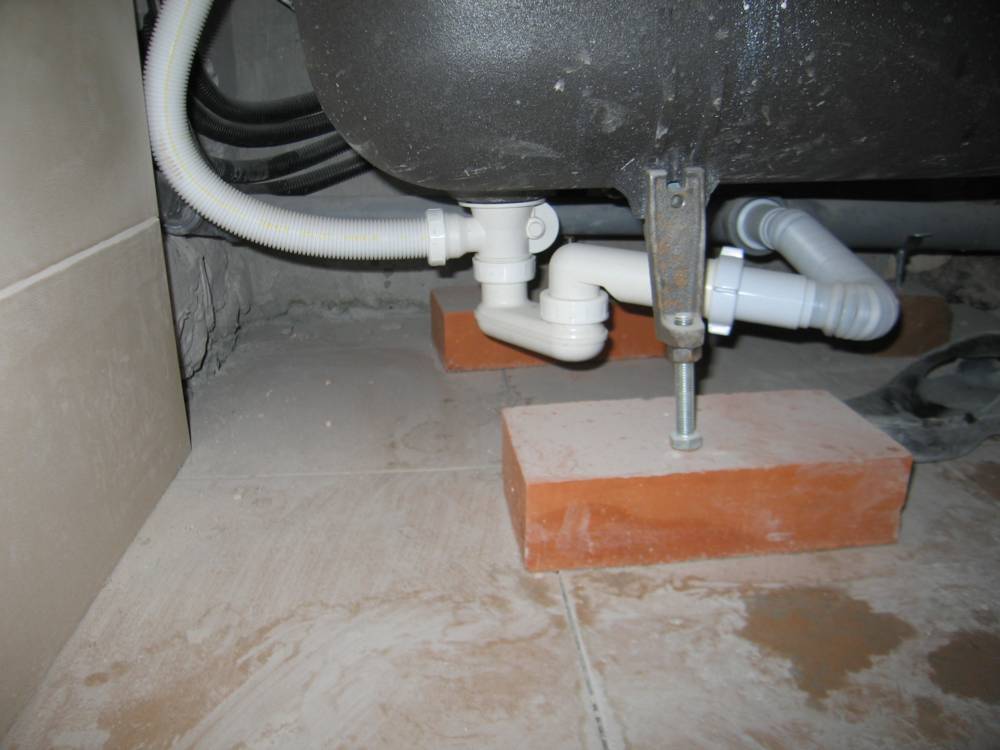

Gromit написал : Вот такая обвязка для ванны была заказана вместе с ванной в интернет-магазине (типа производство - "Италия")
У этой обвязки еще и высота гидрозатвора сантиметра два вместо ШЕСТИ!
Многие уже наступили на эти латунные красивые грабли :)

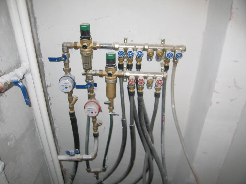

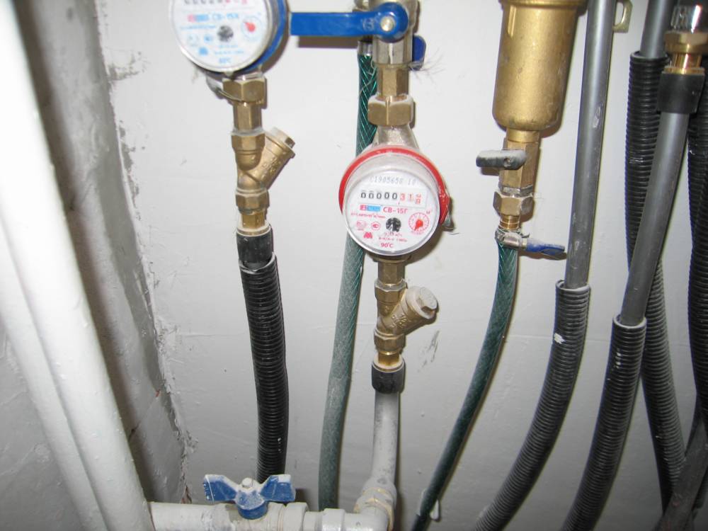

Косяк .
malenkiy
malenkiy
Регистрация: 19.02.2006
Сообщений: 450
24.08.2010 в 07:54:47
Продолжение.

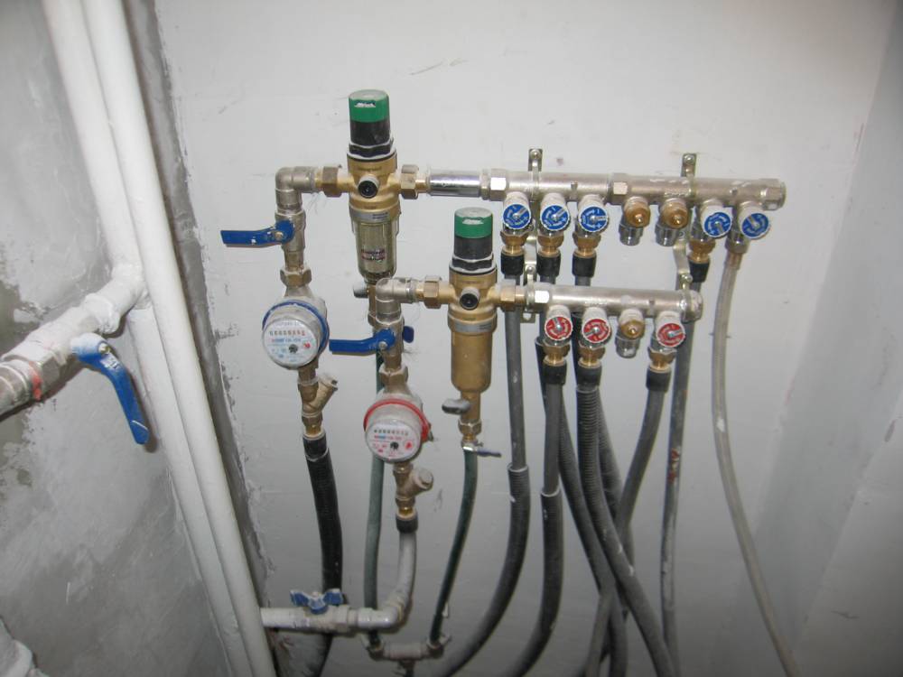

Боюсь, что такому "косяку" могли бы позавидовать процентов 70 наших сограждан :) Я так понимаю, что это Pex Rehau?
master.msk
master.msk
master.msk
Регистрация: 20.11.2008
Сообщений: 17382
29.08.2010 в 12:31:46

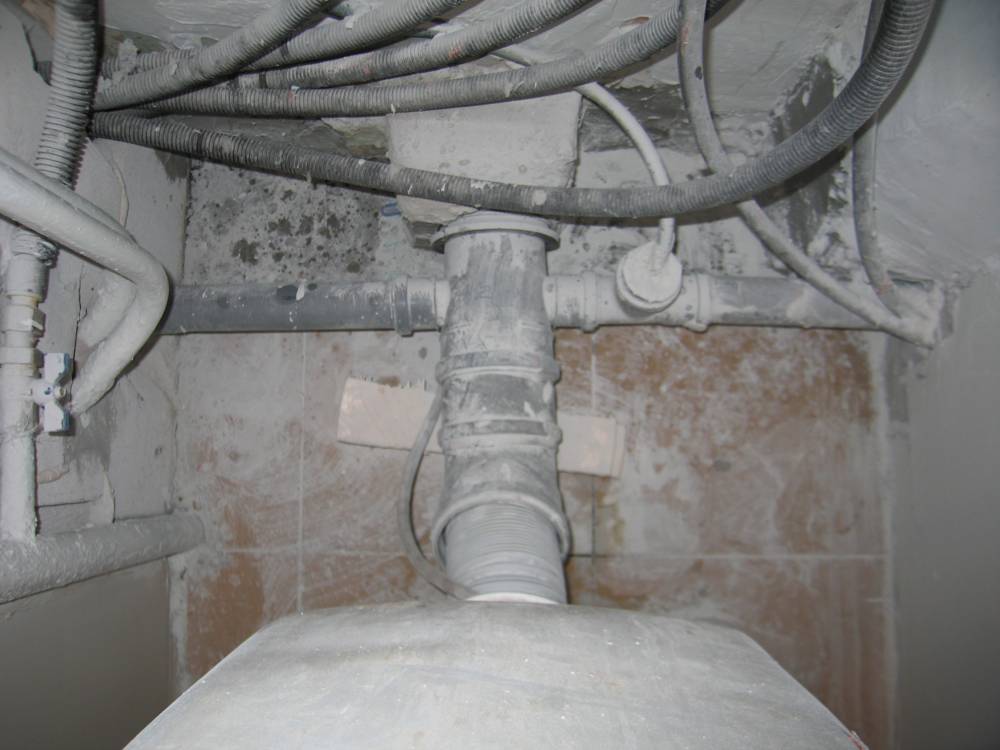

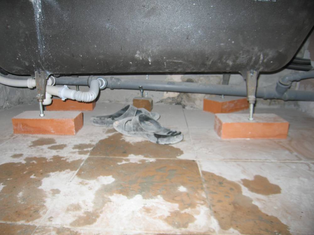

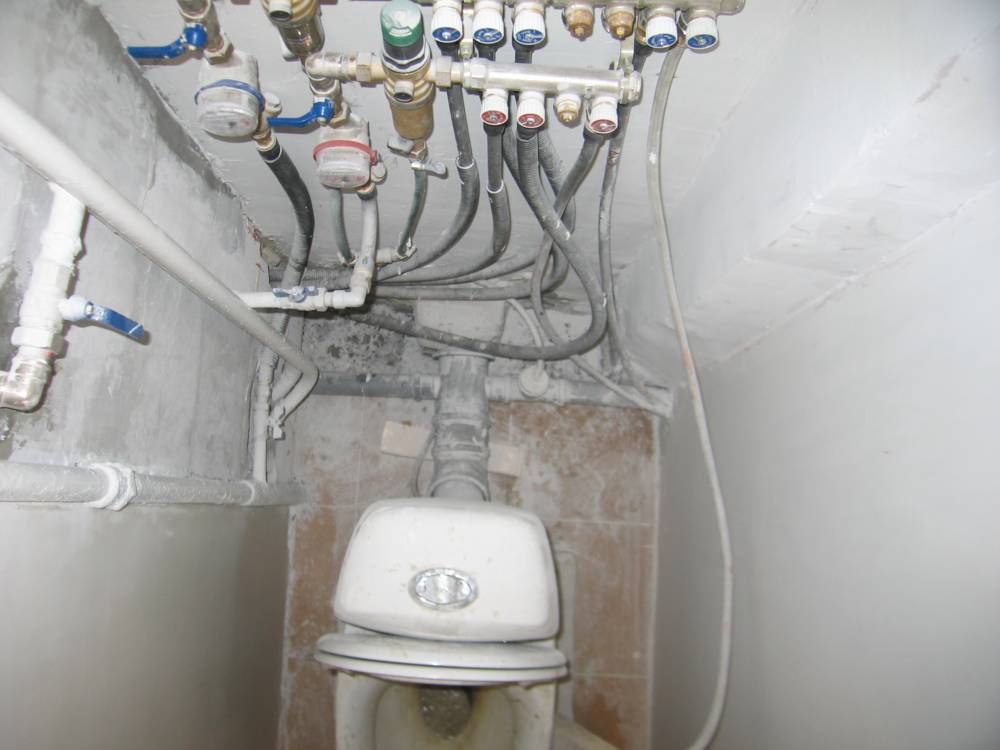

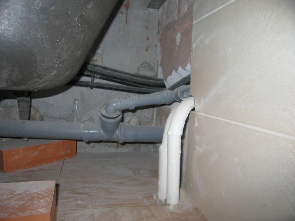

2Conix Трубы то хорошие...
Только в монтаже их косяк, а так же канализация не правильно собрана. Из унитаза будет забивать 50 отводы. Ванна на кирпичах долго не простоит и установлена выше, чем можно было. Грязевики не будут работать в таком положении. Грязь будет скапливаться ниже. ЗЫ. На счет прозрачных колб и хз каких углов и удлиннителей на коллекторах и -тут дело вкуса)

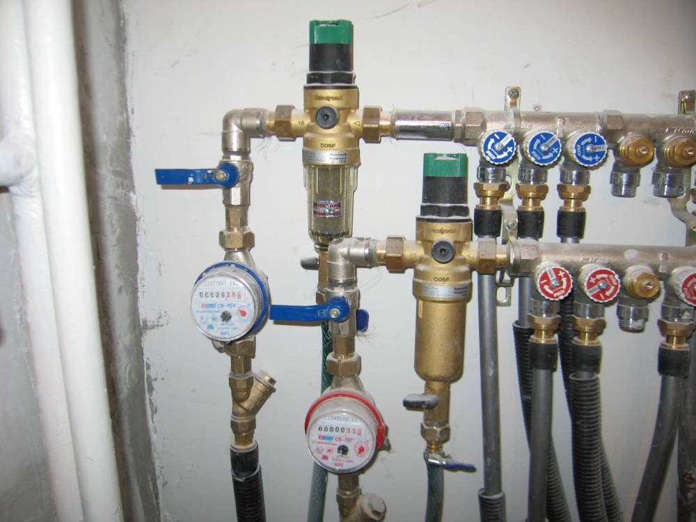

masters написал : Только в монтаже их косяк,

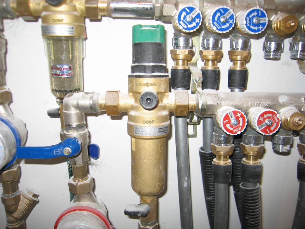

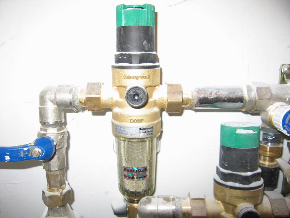

Фильтры тонкой очистки тоже задом наперед стоят? Или это одному мне показалось?
Greshnov
Greshnov
Регистрация: 23.04.2006
Сообщений: 696
30.08.2010 в 11:17:42
BoaSoft написал : Фильтры тонкой очистки тоже задом наперед стоят?
Да, Вы правы;)
zdorovjak
zdorovjak
Регистрация: 25.06.2006
Донецк
Сообщений: 107
30.08.2010 в 11:19:23
Greshnov написал : Фильтры тонкой очистки тоже задом наперед стоят? Или это одному мне показалось?
Ну этот косяк хоть исправить легко - американки перекрутить не долго...

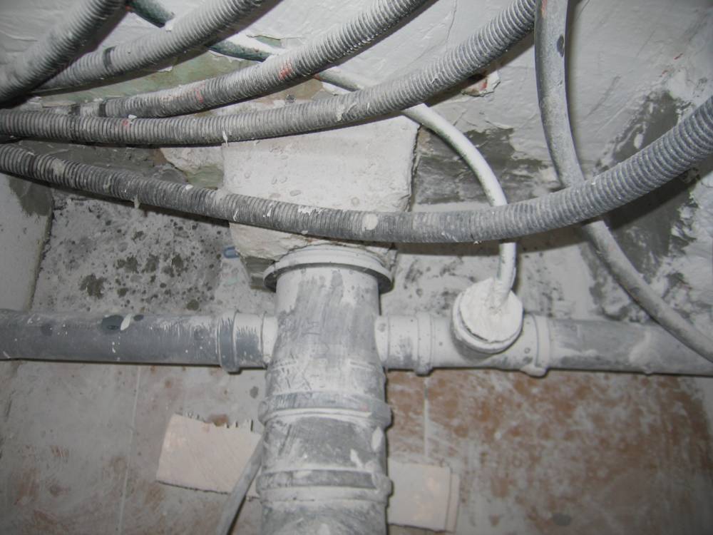

Переделывали позавчера наружную канализацию 10 метров . Таджики копали траншею под воду в баню и пробили канализационную трубу от дома до промежуточного колодца. Небольшой антиуклон плюс мытье шпателей и кистей отделочников сделали свое дело.
