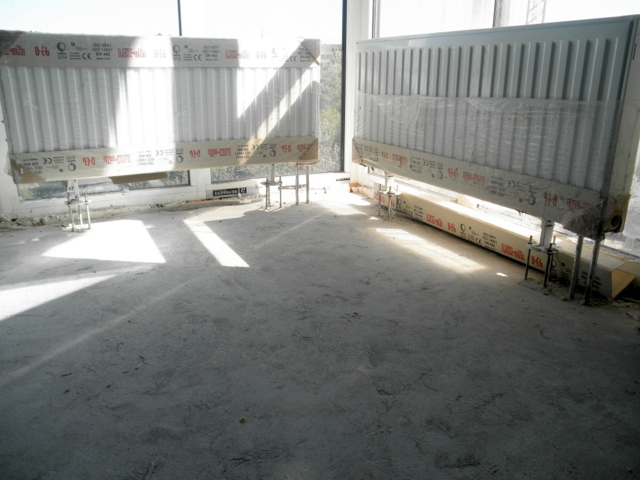

не только ,там похоже ещё фильтр стоит наоборот и сварено что ли так криво ну или просто вырезан кусок, не пойму

После строителей. Наверное не выдали труборез. Но "советский" человек, а тем более сантехник, выйдет из любого положения.

B.S.V. написал : Наверное не выдали труборез.
ИМХО, окошки или больше, чем нужно или ниже, чем нужно установлены...стяжки не будет, чтоль??

АлекСАН_dr Это чистовая стяжка.

Наверное все-таки труборезов не дали, потому что остальные висят на том же уровне.

скорее всего ещё что то сверху бетона будет думаю это не просто так

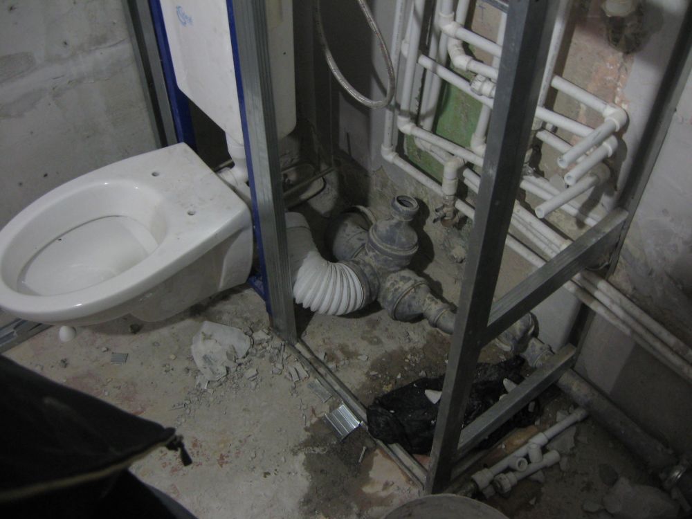

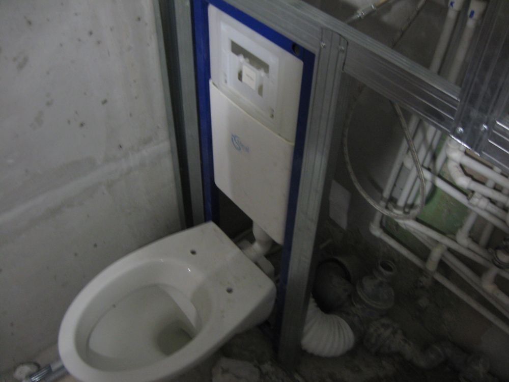

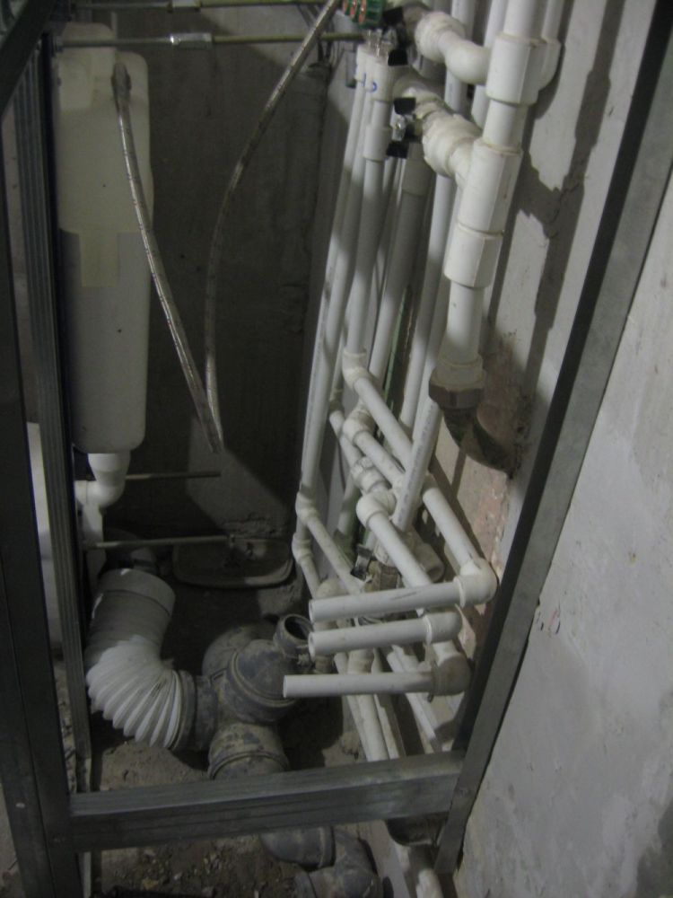

черт дернул нанять "специалистов". поглядите на фото как они предлагают подключить инсталляцию. говорят работать будет, но расстояние между фальшстеной и стеной будет аж 45см.
а я вот как-то не уверен в этом... подскажите как с минимальными изгибами и расстоянием между стеной и фальшстеной организовать выпуск из инсталляции?
сам пока думаю над одноплоскостной крестовиной (три отвода 110мм). отвод который "прямо" заглушить. в левый уголок и фановую трубу вместо трубы из комплекта инсталляции, а в правый отвод переход на 50мм и сливы с раковин и ванны. Что скажете? Посоветуйте как подключить инсталляцию, если это надо сделать чуть левее чем чугунный отвод и максимально близко к нему.

BECHA написал : Посоветуйте как подключить инсталляцию,
Надо купить 1.Трайник 110 45 гр.
  1. Отвод 110 45 -4 шт.
  2. Переход 110х50 1 шт(короткий) 4.Труба 110 l 250-2шт. Этого наверняка будет достаточно. Возможно еще отвод 1 шт 110 90 или 45.

master.msk, а как все это между собой собрать? накидайте схемку пожалуйста или фото если есть.

BECHA, отвод 110\ 90 вставьте в верхний вывод тройника- где бутылка.
