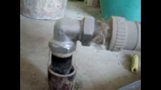

Замена стояка горячей воды

В подвале отгнил стояк полотенчика. Пришел санта из "жэка" и все починил:
(верхнее подключение ПС осталось старым, стальная муфта и труба)
с другой стороны стены, в "сантехшкафу":
дыра в перекрытии прямо в подвал, чтоб мышам легче было ну и запах тоже чудесный
Вызванный главный техник утверждал, что это теперь новые современные технологии, и я просто не разбираюсь в сантехнике. У него у самого так_же сделано дома. Но если я хочу сварку - надо платить... Переделали, теперь вот так в подвале:
современные_технологии™ :(
