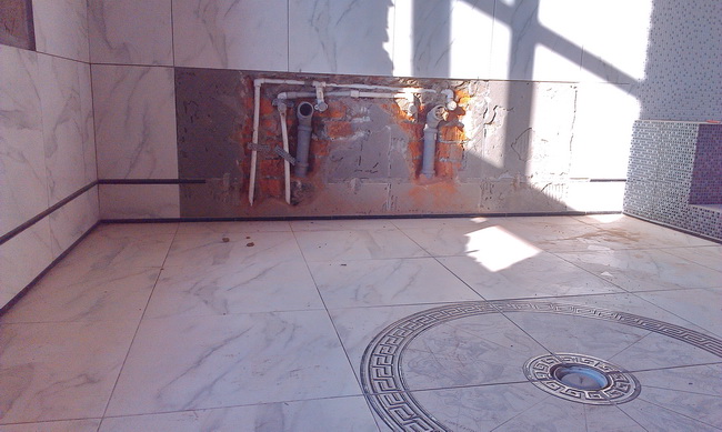

17.09.2014 в 20:33:52

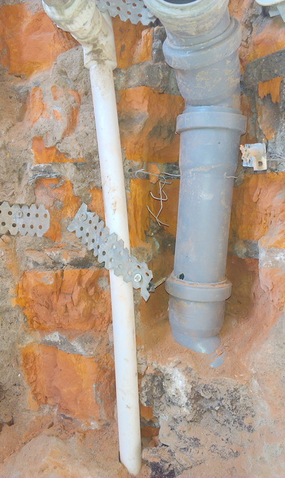

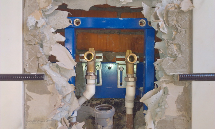

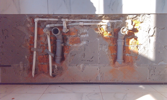

Очередной шараш-монтаж.Как можно ошибиться с размерами под выводы раковин и биде ,при наличии всей сантехнике на объекте,да еще и дюбель гвоздь вбить в канализацию ,которую сам делал.

17.09.2014 в 22:32:04
maximys78 написал : Очередной шараш-монтаж.Как можно ошибиться с размерами под выводы раковин и биде ,при наличии всей сантехнике на объекте,да еще и дюбель гвоздь вбить в канализацию ,которую сам делал.
Это заусовка в стиле "Версаче" ;)

17.09.2014 в 22:40:58
"Штробы" то какие, пол стены под 50-ю трубу выбито.

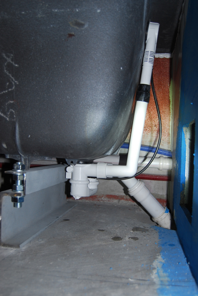

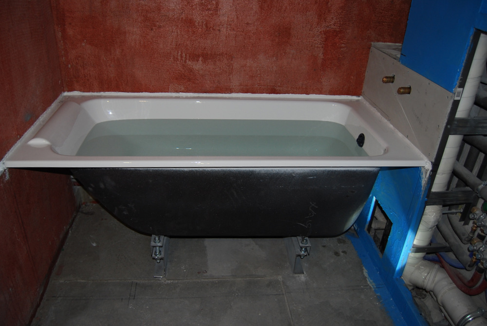

В продолжении темы о качестве ножек чугунных ванн
http://www.mastercity.ru/showthread.php?t=35308&page=111&p=4219167&viewfull=1#post4219167 Jacob Delafon В настоящее время качество оригинальных комплектов ножек оставляет желать лучшего. С ножками все настолько плохо, что при установке последних 2-х ванн пришлось изобретать на что ставить.

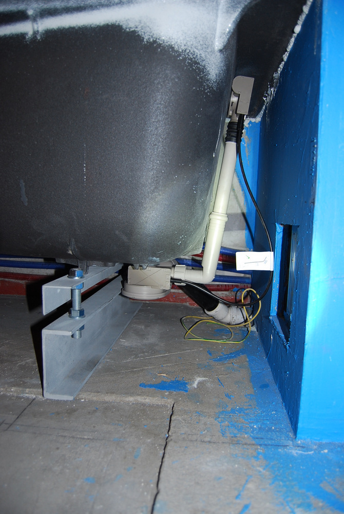

Фото "ассиметричного ответа на качество якоб-делафон" ниже. P.S. Высота установки ванн согласована с раскладкой плитки.

master.msk написал : Высота установки
А сколько она в сантиметрах? Мне кажется, в неё только с табуретки нормально залезть получится.
