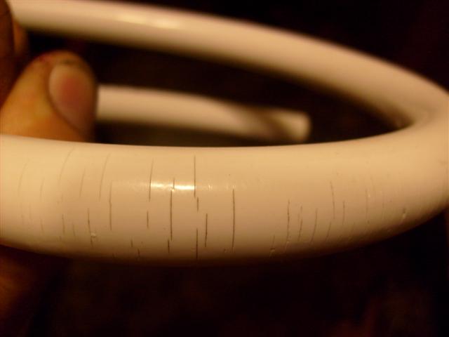

При ремонте для замены участка участка разводки холодной воды при переносе мойки на кухне год назад брал несколько метров металлопласта. Оставшийся кусок был использован для демонстрации пружины - кондуктора знакомому и заброшен на полку.
Сегодня при уборке и выкидывании мусора наткнулся на него. То, что увидел, вызвало глубокие раздумия. Повторяю, труба новая, ни где не стояла. Просто лежала на полке в комнате.

2BoaSoft верхний фторопластовый слой боится ультрафиолета.

masters Лежало в на шкафу в дальнем углу комнаты под разным хламом. так что исключено. Труба - гуано.

BoaSoft написал : То, что увидел, вызвало глубокие раздумия
А чего тут думать?;)Китай он и есть-Китай;)
masters написал : верхний фторопластовый слой боится ультрафиолета.
Что-то новое;)!С каких пор верхий слой МП из фторопласта начали делать??;)

ДОКА написал : С каких пор верхий слой МП из фторопласта начали делать??
Да его уних просто завались :) как гуталина на гуталиновой фабрике :D
Докризисный кризис перепроизводства ;)
А если серьёзно то я не понимаю как это произошло. Мне совсем непонятно что это за пластик такой. ПЭ вроди только при температурном воздействии начинает так себя вести... очень странный пластик...
