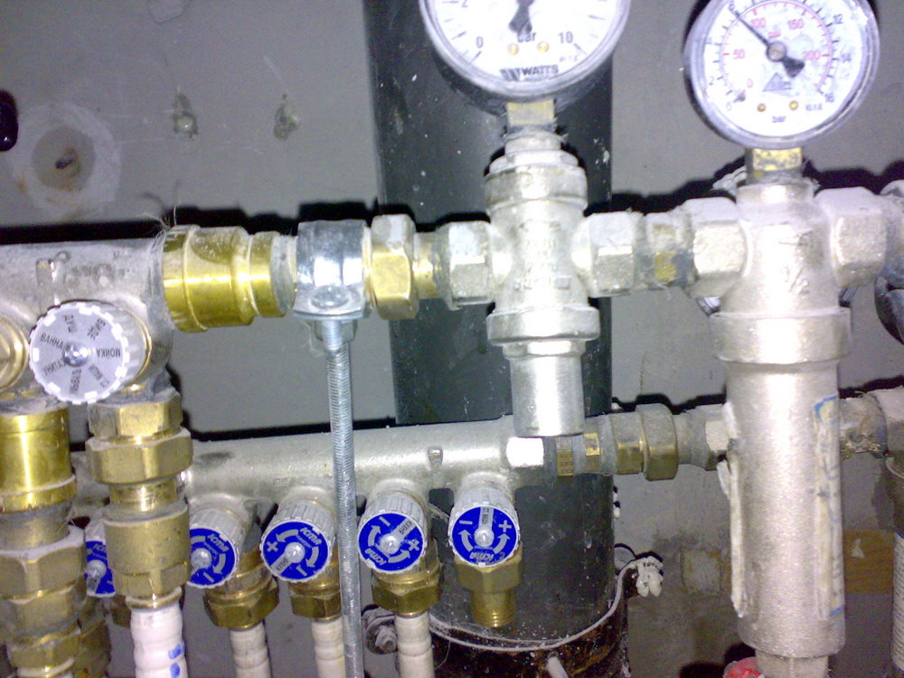

вот по теме. работа жэковских мастеров в ванной. Стояки 1"1/4 заменены на 20 металлопласт. ТП врезали к стоякам, а на стояки поставили отсечные шаровые. ну и картина вцелом комментариев не требует. Хотя, если Сансей откомментирует, то было бы, классно. :) Его комменты настроение поднимают :)

NNN это да :( снимал на телефон и при чем не стояки и разводку, а кабину гидромассажную, вернее монтажную зону где она собиралась. А сейчас только подумал, что надо было и стояки поснимать. там если присмотреться самая верхняя и правая бабочка ШК торчит. так вот это стояк. причем ШК в закрытом положении, а вся вода 16-ти этажного дома идет через ТП диаметром 16 мм. Сверху и снизу остатки родных стояков 1"1/4. Я, кстати, в понедельник там буду. Сниму в другом ракурсе.

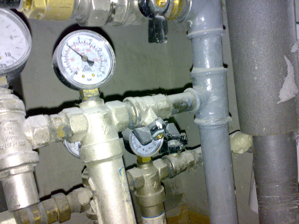

может кто в курсе. что это за фитинги?

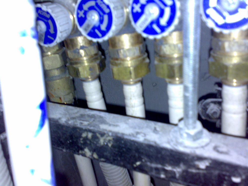

masters я тут все вижу Icma. Если вы вообще про комплектующие, то это Италия. Коллекторы у них дорогие, но по качеству - есть и получше. Фитинги копрессионные - гуано. Редукторы так себе, после себя в статике не держат. Там стоят самые дешевые модели. Короче, Италия средней руки. Зато муфты виеговские...гы! ;)

2Basil79 мп каким образом запрессован?

там еще медная труба была на пс в черной пластиковой оболочке

да по-моему никак. вроде как губками обжали просто без гильзы и все.
