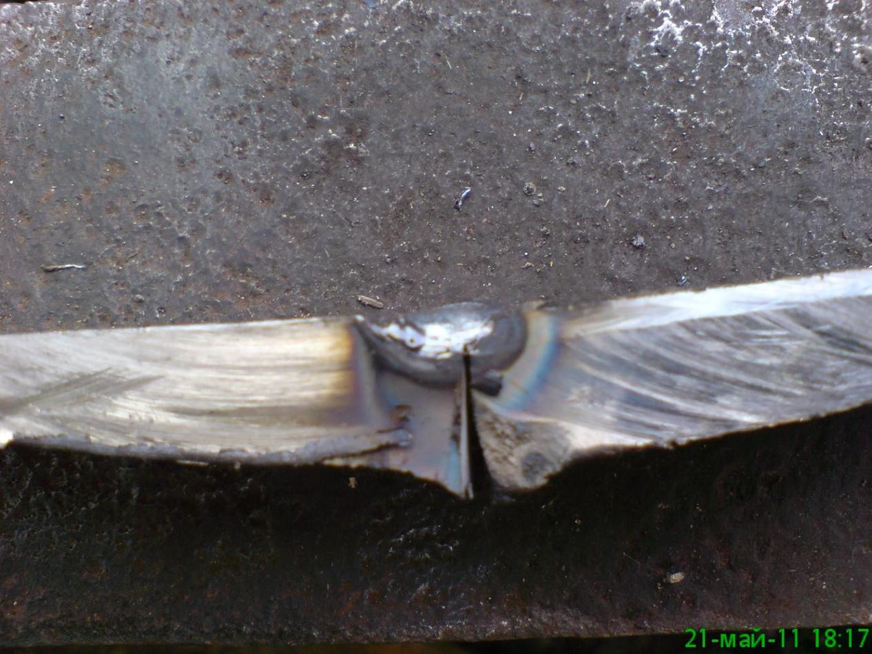

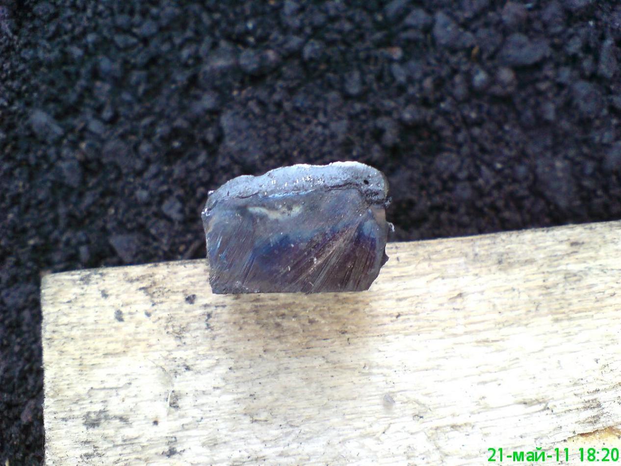

Ну вот фото отчет
Тех.данные-удлинитель 20м(2,5кв),ток по аппарату 90А,электрод МР 3-С,полярность обратная,разбил третьим ударом молотка 800гр.
Вот результат
Соответствено будь зазор проплав был бы больше.
