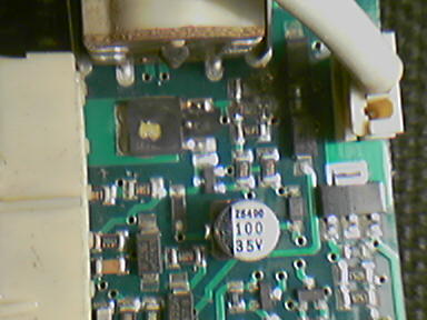

18.05.2009 в 22:23:56
Приветствую Вас господа инвертщики! Хочу поделится своим годовым опытом использования GYSMI INVERTER 3200. А также попросить у Вас помощи по ремонту этой штуки. Дело в том, что аппарат сам по себе мне понравился в эксплуатации, а им я изготовил за год с небольшим много всяких изделий - входные двери, ворота , решетки на окна, фермы под навес ну и по мелочевке множество дел переделал, так, что я не жалею, что приобрел это чудо техники, оно себя окупило. Но к сожалению он вышел из строя, и гарантийный срок закончился. У нас в городе их не ремонтируют, отправляют кто куда может, по-крайней мере мне дали два направления- Киев и Винница. Судя по осмотру внутренностей, сгорел транзистор ( или что-то похожее ) и пару кондеров. Даю здесь фотки, может ктонибудь откликнится и сообщит мне название вот этого сгоревшего полупроводника. Зараннее благодарен. Я так думаю, что заменить эго не составит труда. Ну и в конце совет для начинающих использовать инвертор типа у меня, это :
  1. Как можно дальше держите аппарат от стружки от болгарки и брызг металла.
  2. Удленните сварочные кабеля (они в комплекте короткие).
  3. Для улучшения качества шва подберите электроды (я подобрал Vistec).
  4. Придерживайтесь рекомендаций по сварке металла определенной толщины ( мой варил до 8 мм).
