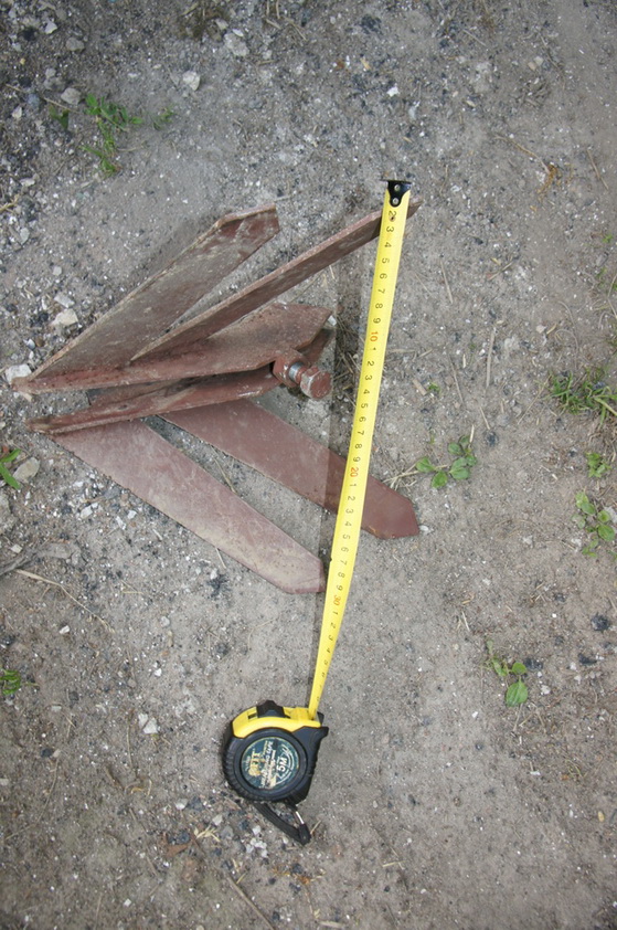

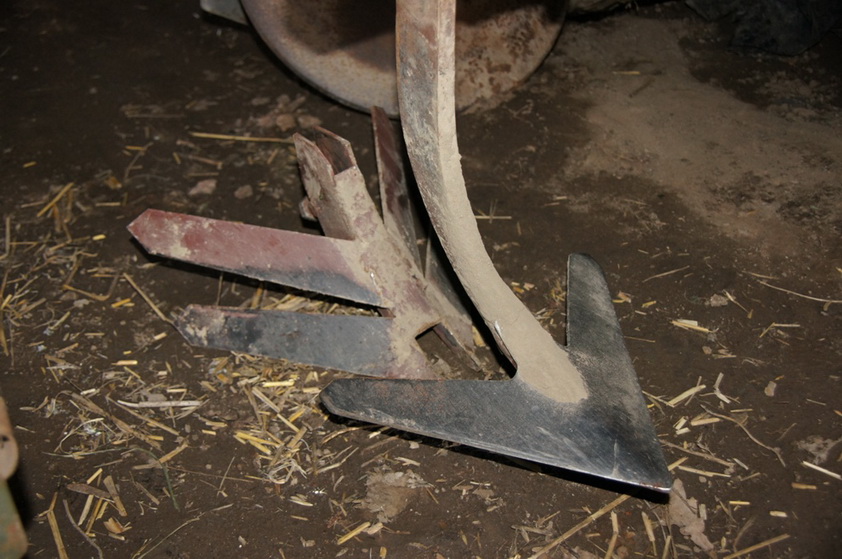

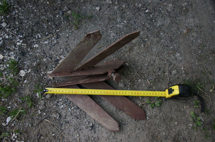

Так как стрелки с лапками вызвали интерес, выложу фото этого не хитрого приспособления.

umnyi написал : Так как стрелки с лапками вызвали интерес, выложу фото этого не хитрого приспособления.
А что дают те дополнительные стрелки? Нижняя - видно что работает, аж блестит. А верхние?

Tomkol написал : Нижняя - видно что работает, аж блестит. А верхние?
Гребешок нагребает, они в грунтовке были и работали 1 раз :) Не отполировались еще. Грубо говоря проводим рыхление междурядье и намечаем рядки чуть подокучивая всходы картоши..
ЗЫ. возможно такой раб. орган оправдан больше на суглинках, где при окучивании необходимо еще и крошить пласт выворачиваемой земли...

umnyi написал : Гребешок нагребает
А фотки этого гребешка нету?
