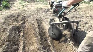

Всем привет. Ранее уже показывал свои купленные ДО. Так вот- прошло 3 года кажется с момента покупки и только в этом сезоне удалось нарезать гряды. В общем собрался я переваривать ДО для установки в них подшипников и возник вопрос- сейчас у меня ось диска располагается под прямым углом к вертикальной стойке. Раз уж мне старую ось все равно отрезать- может мне и угол заложить другой. а какой??? Вот видео с этого года: Нарезка коротких гряд Весна 2014 ч2
Вот тут видно конструктив:

на Кротовский похож поконструктиву:
