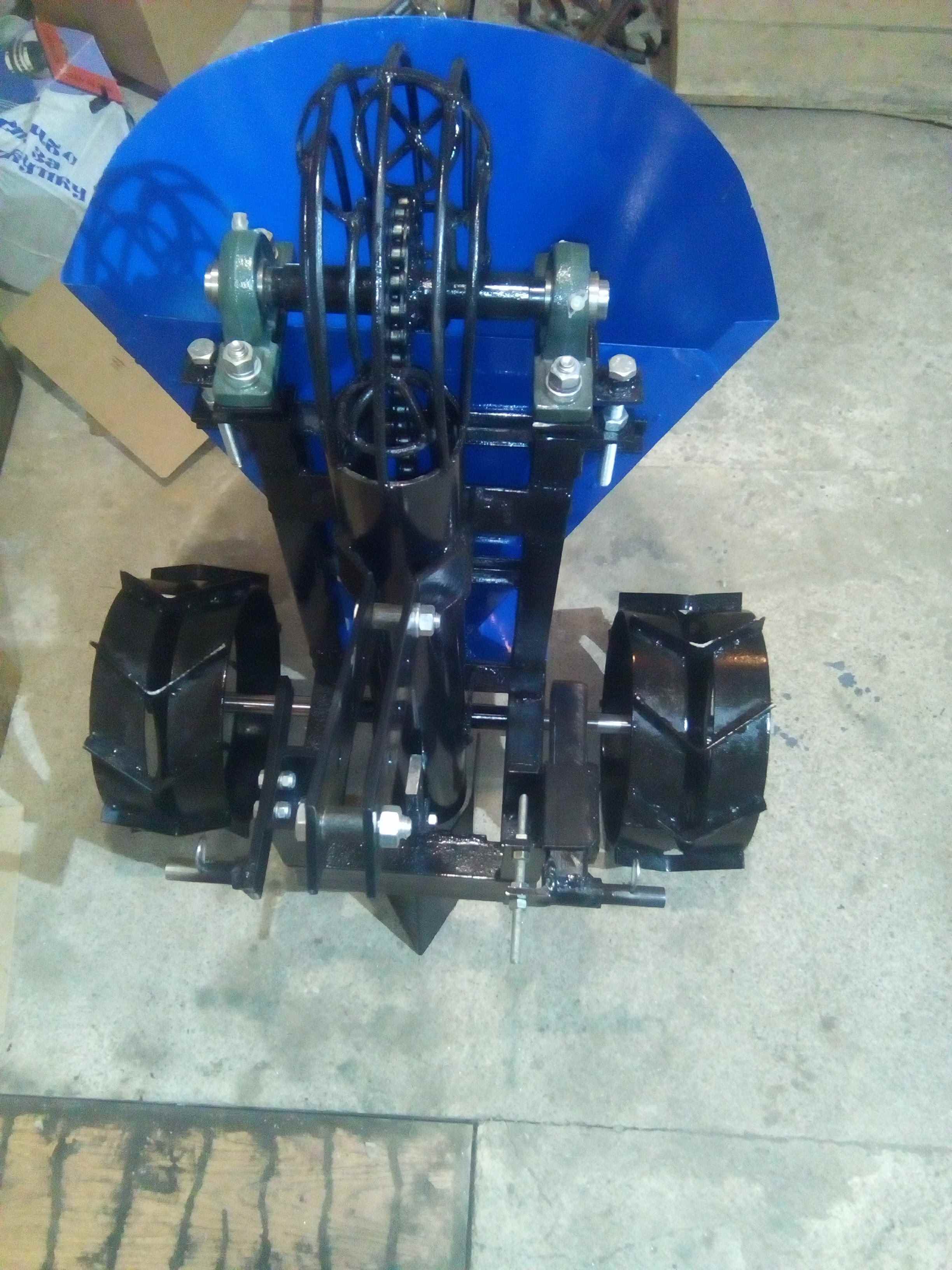

Голову сломал на счет колес. Какие лучше выбрать для самодельной сажалки? Мои теоретические размышления по поводу выбора из того что есть: 1) 4x8 резиновые. плюсы : В целом на 4-х резиновых система должна быть устойчивей, диаметр 400 - будет больше рычаг, а значит легче крутиться и меньше пробуксовок. минусы : тяжловаты, хотел облегчить конструкцию, более габаритные, будет выше и нужно учитывать чтобы сажалка в руль не уперлась. 2) ГЗ 275x90 плюсы : компактные, легкие, вся система будет миниатюрней минусы : пробуксовок должно быть больше чем в (1), узковаты
Хотелось бы 2 выбрать, на счет букса смущения.

Сергей М81, на резиновых будет буксовать, ставьте ГЗ.

Сергей М81 написал: Голову сломал на счет колес. Какие лучше выбрать для самодельной сажалки?
У моей заводской сажалки самые простейшие ГЗ. Никаких претензий за годы работы не возникло. Крутятся хорошо, не проскальзывают. Делайте примерно такие же. Особо заморачиваться не стоит.
Сергей М81,У меня " дно" газового баллона, наварил шипы и нормально , пробуксовок не наблюдалось.

Владимир С. написал: Сергей М81, на резиновых будет буксовать, ставьте ГЗ.
Владимир С., мои ГЗ не маленькие будут?

Сергей М81, ну а я сделал вот такие. Не буксуют, не проваливаются. Может и с перебором, не знаю. Что видел рабочее, то и произвел.

Анатолий Пск, а габариты гз примерно какие?
