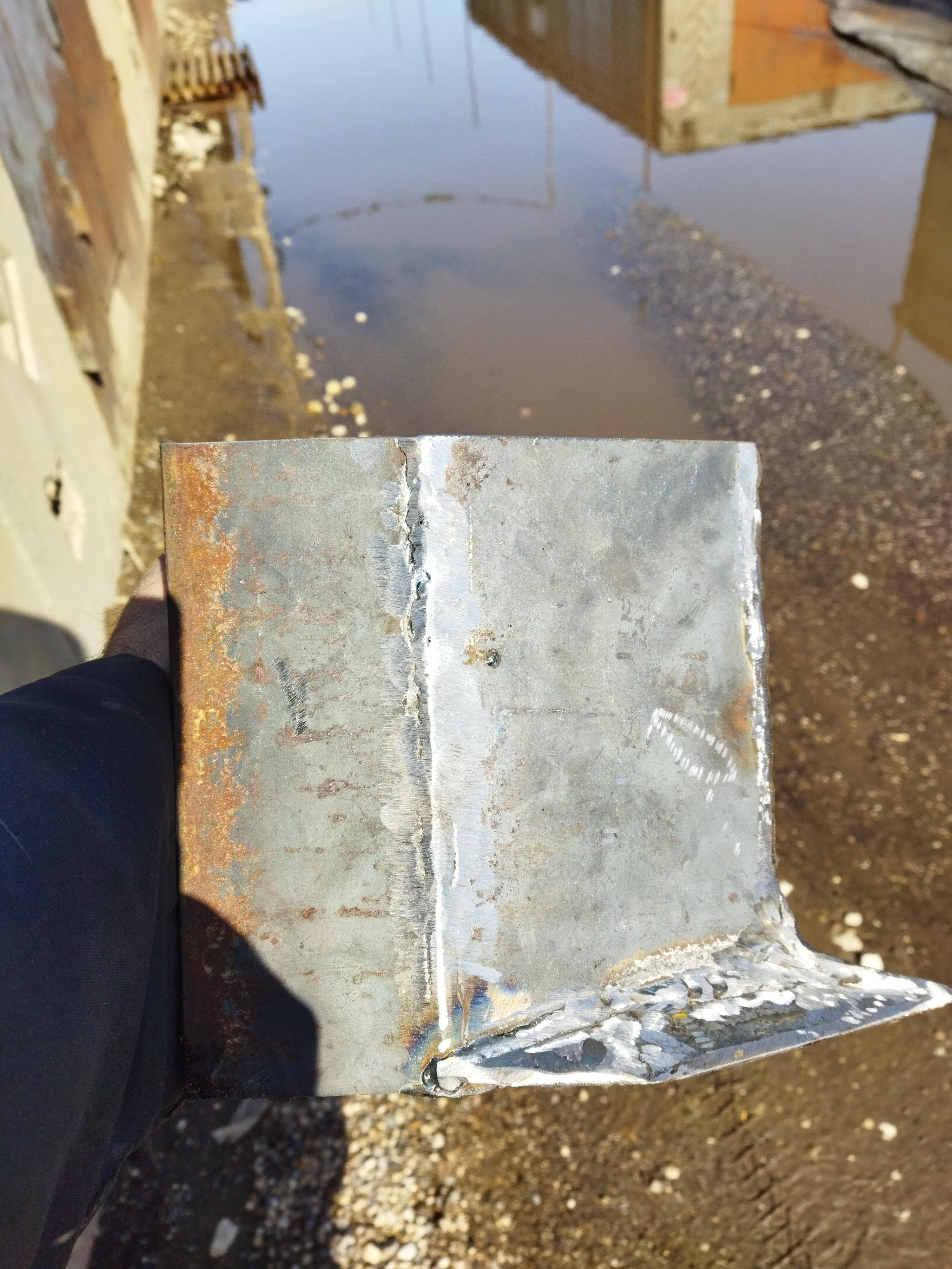

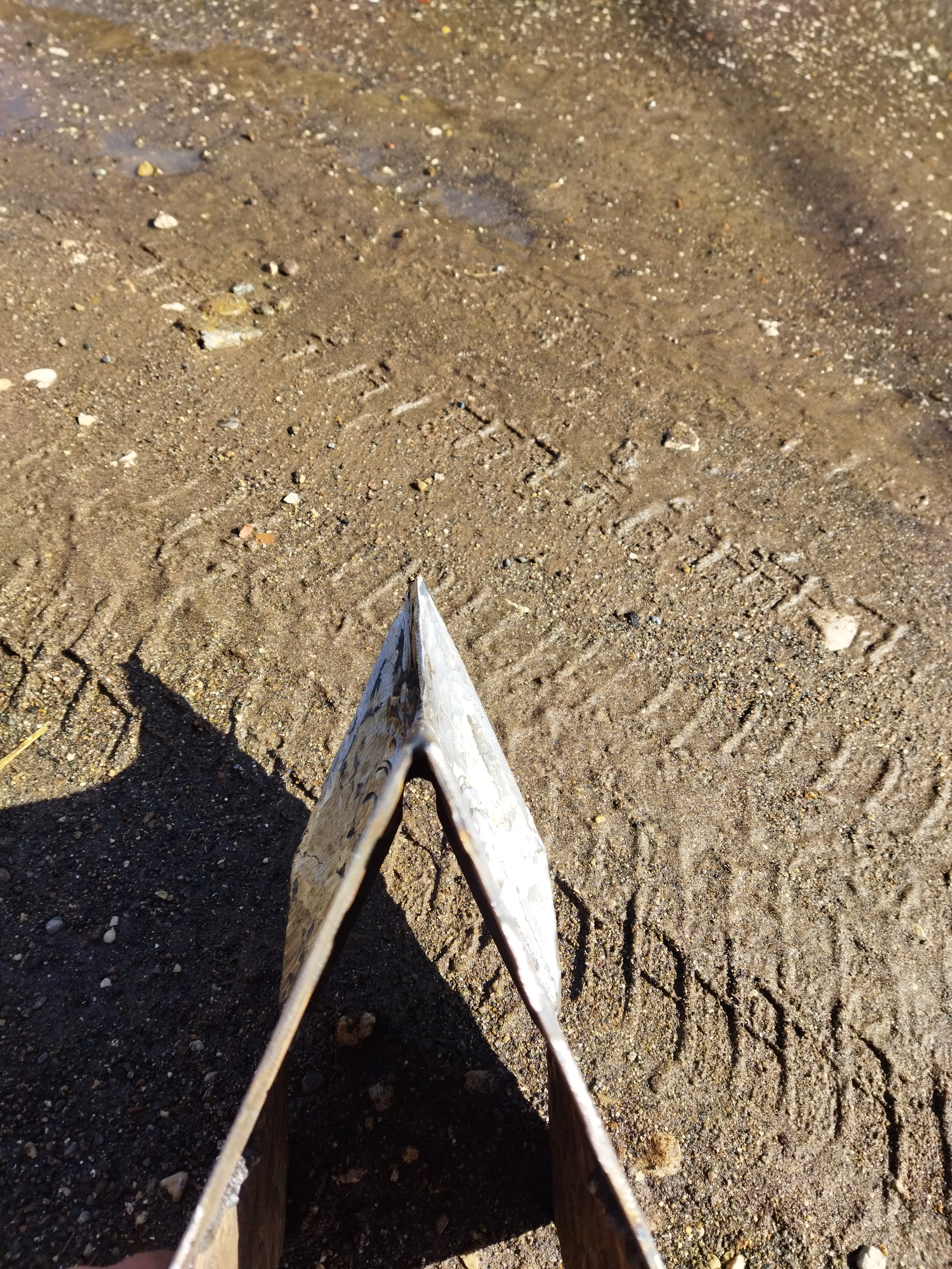

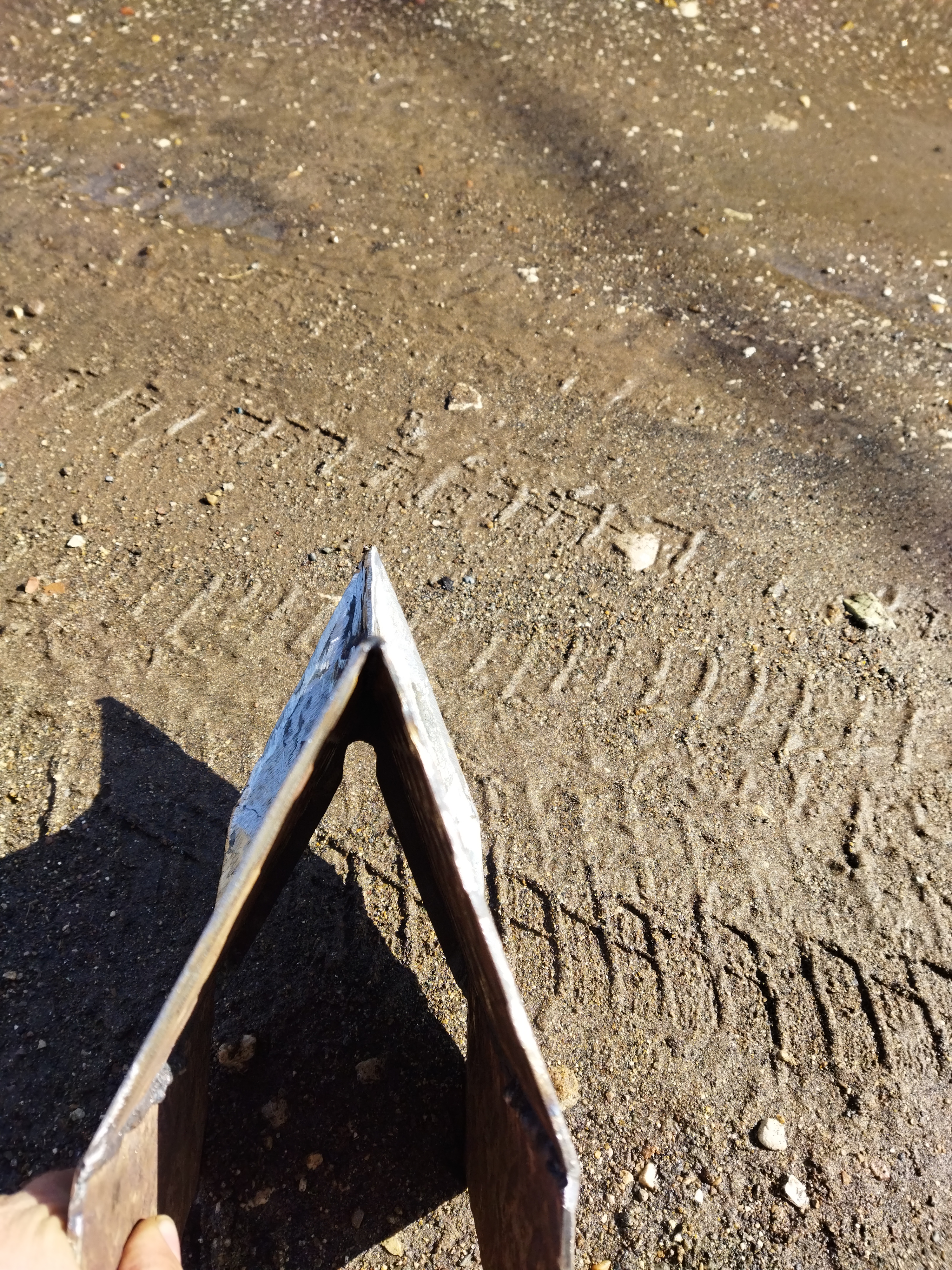

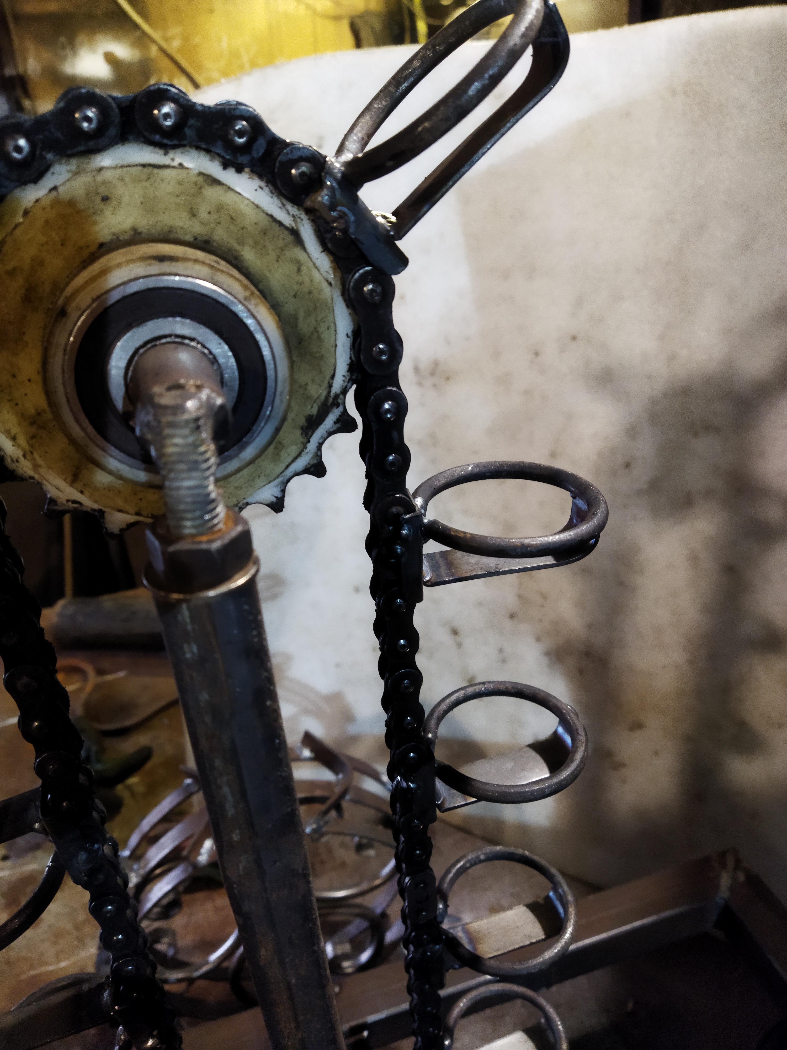

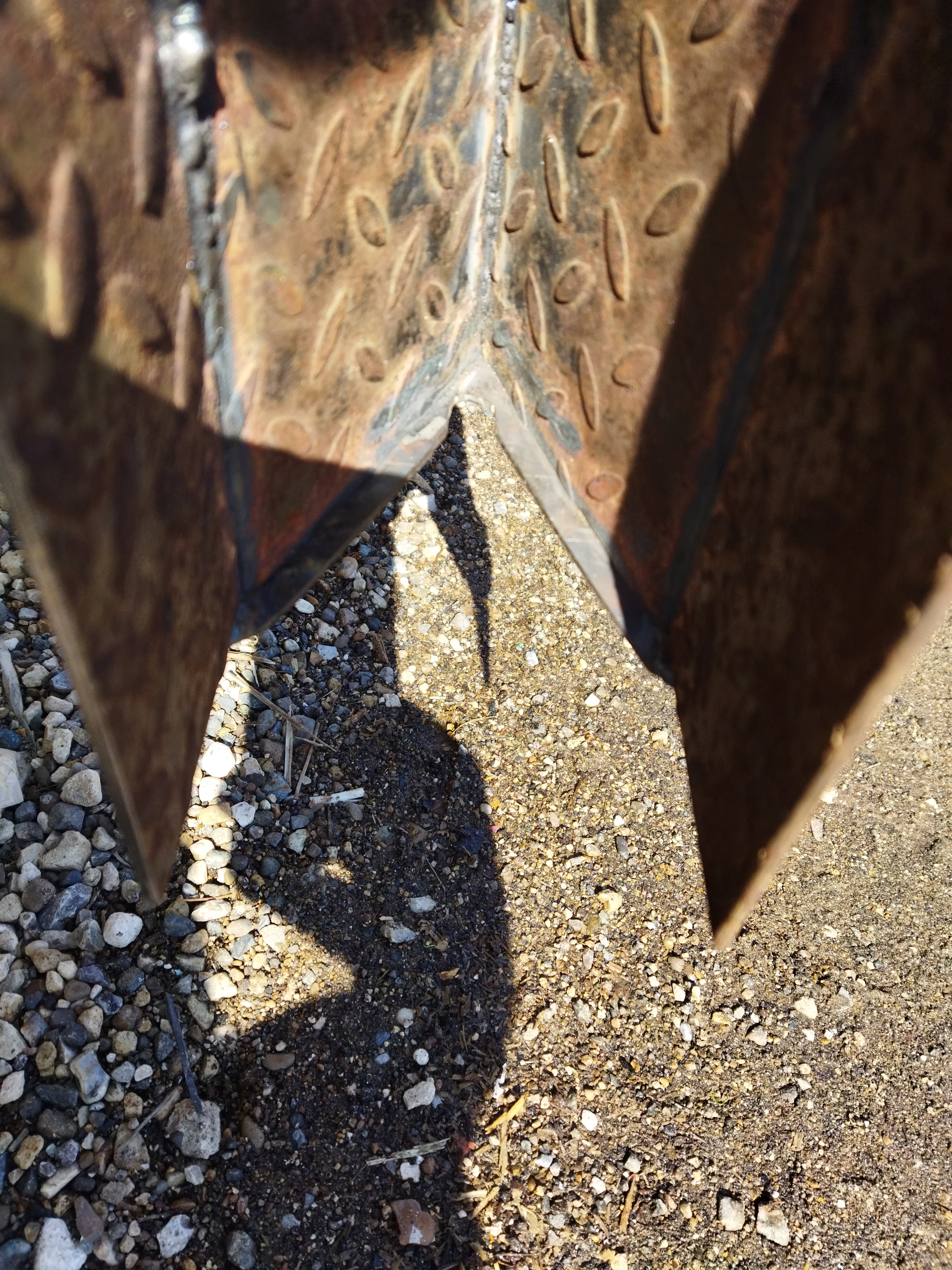

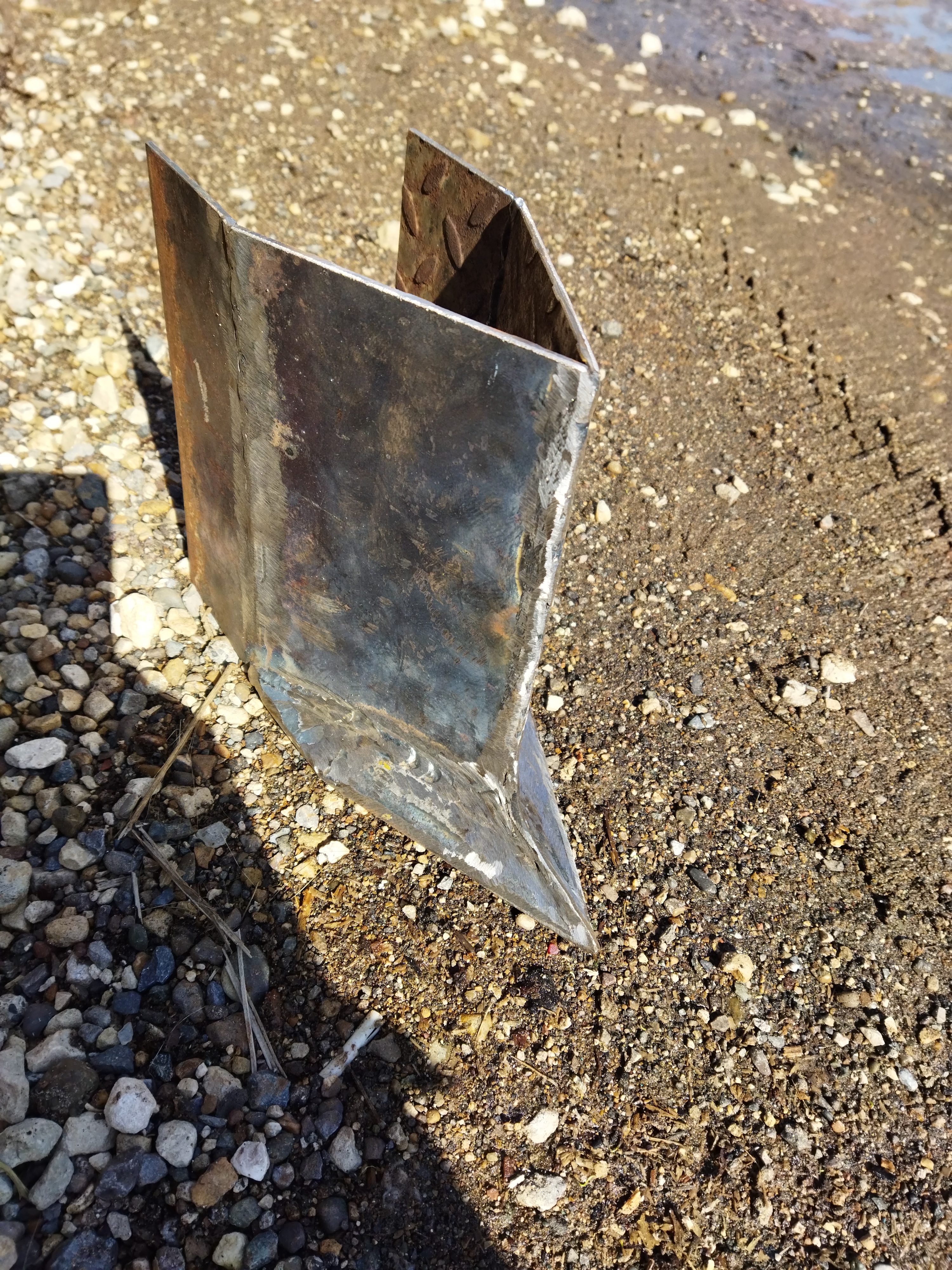

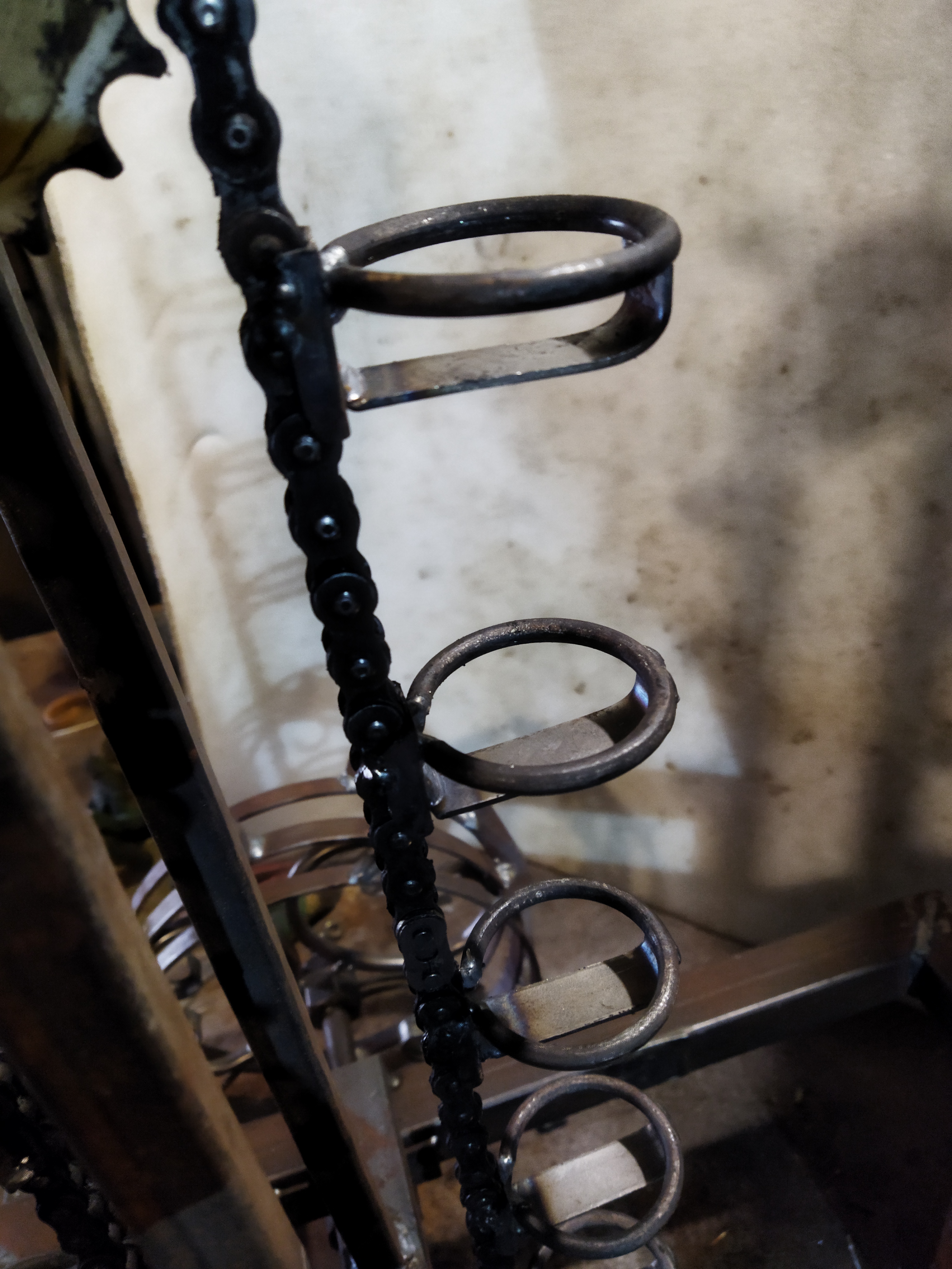

Продолжаю повествование про проделанную работу. Медленно движется работа конечно, но не страшно, постепенно продвигаюсь вперёд.
Ложки сделал, на цепь приварил, на звезды натянул, крутится замечательно. Диаметр 60, глубина 20мм.Клубни лягут через каждый 25 сантиметров. Ещё сделал плужок
примерно вот так. Высота 20см, длина тоже где то так, ширина 10см внутри. Из листа 4мм. Осталось соединить с тоннелью, и закрепить к раме. Крепить буду сразу намертво, на глубину посадки 12 см. Но это по твёрдой поверхности 12см будет, а на вспаханной земле ещё глубже будет. Потому что мотоблок колесами немножко утонет в грунт. Ну и на эту глубину глубже пойдёт плужок. Думаю где то на 15см утонет плужок, ну и клубни там же будут. Но меня терзают смутные сомнения: не глубоко ли лягут клубни. Может надо выше поднять? Почему выше?, потому что еще придется выкапывать, осенью. Для этого копалку придется мастерить. А с копалкой выкапывать из большой глубины картошку,проблематично будет. Возможно не весь урожай вылезет на поверхность.
