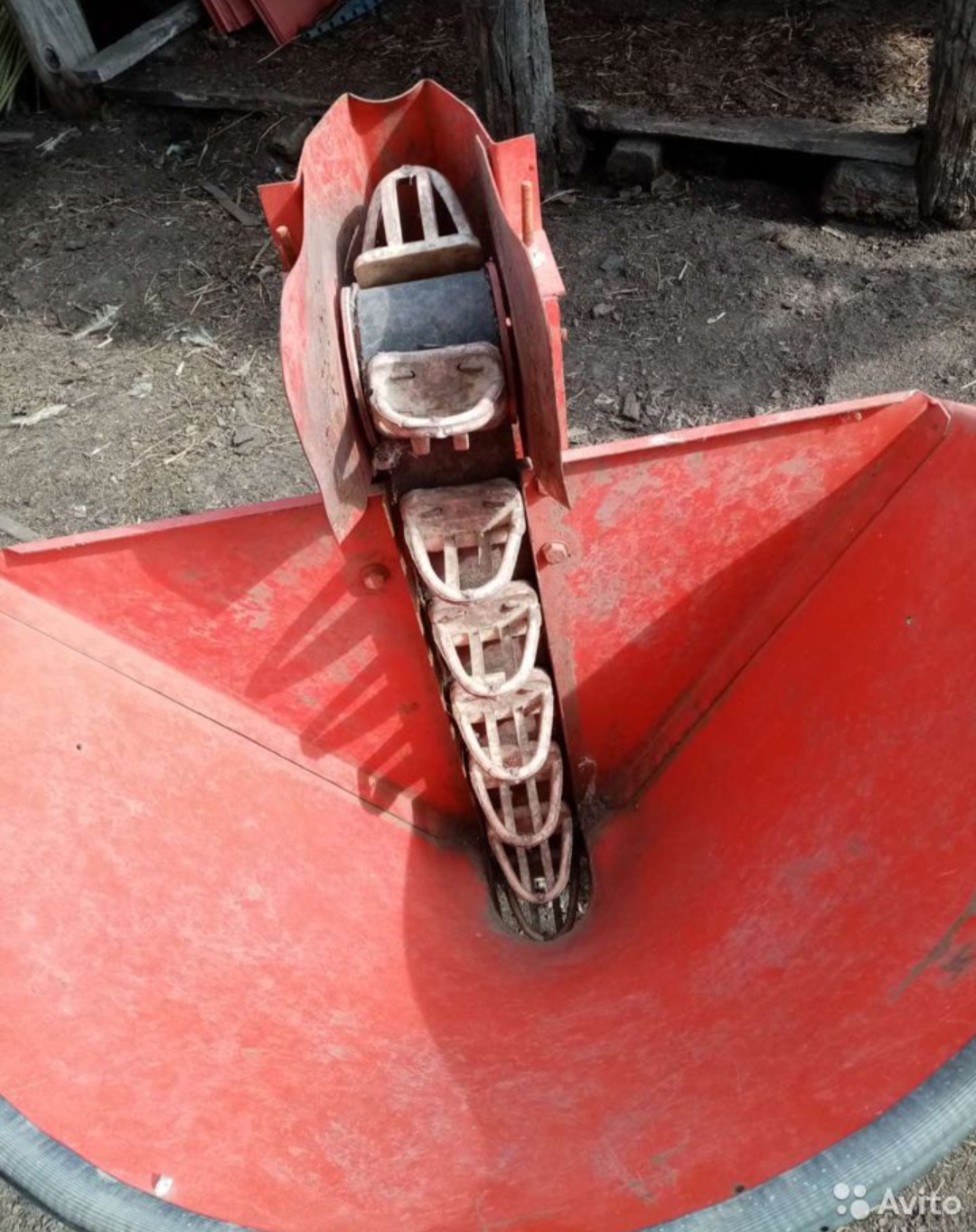

Незнайка написал: Самоделка выше или заводской бу? У обоих цена одинаковая
Незнайка, У меня тоже Томаровская. Свою задачу выполняет, мне нравится. С другими сравнить не могу. Вам на ней возможно придется немного увеличить зацепы на колесах.Я не увеличивал.

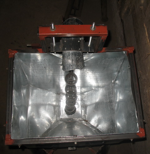

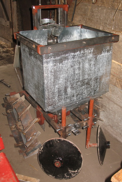

У меня такая картофелесажалка. Передрал вот с этой: Использую с 2015 года. По результатам испытаний дорабатывал. В бункере между цепью и стенкой картошка забивалась - установил деревянную рейку. При использовании дисков на поле без нарезанных рядков плавал шаг междурядий - сделал переходник для установки окучников. На перепаханной на зиму земле использую их. При полной загрузке бункера не хватало жёсткости. Дополнительно раскрепил стойку уголками. В углах бункера часто зависает картошка. По идее, если сделать конический - проблема уйдёт. Но, учитывая объёмы посадок, не сильно напрягает.

Вот эскизы с размерами. Может, кому интересно будет:

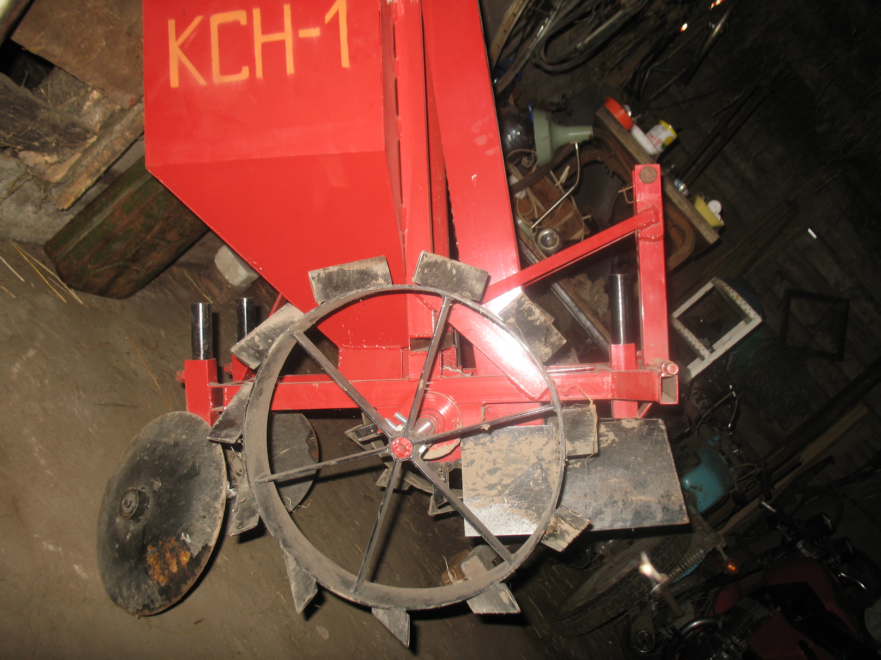

У меня вот такая,по моему Полтавская,в принципе одно и тоже,но есть колеса транспортировочные,да и разворачивать можно на лёгких мотоблоках
Владимир С. написал: Ничего подобного. Сажалка крепится на мотоблок на один шкворень, имеет свободный ход и нормально рулится .
Если так,тогда опасения снимаются.
