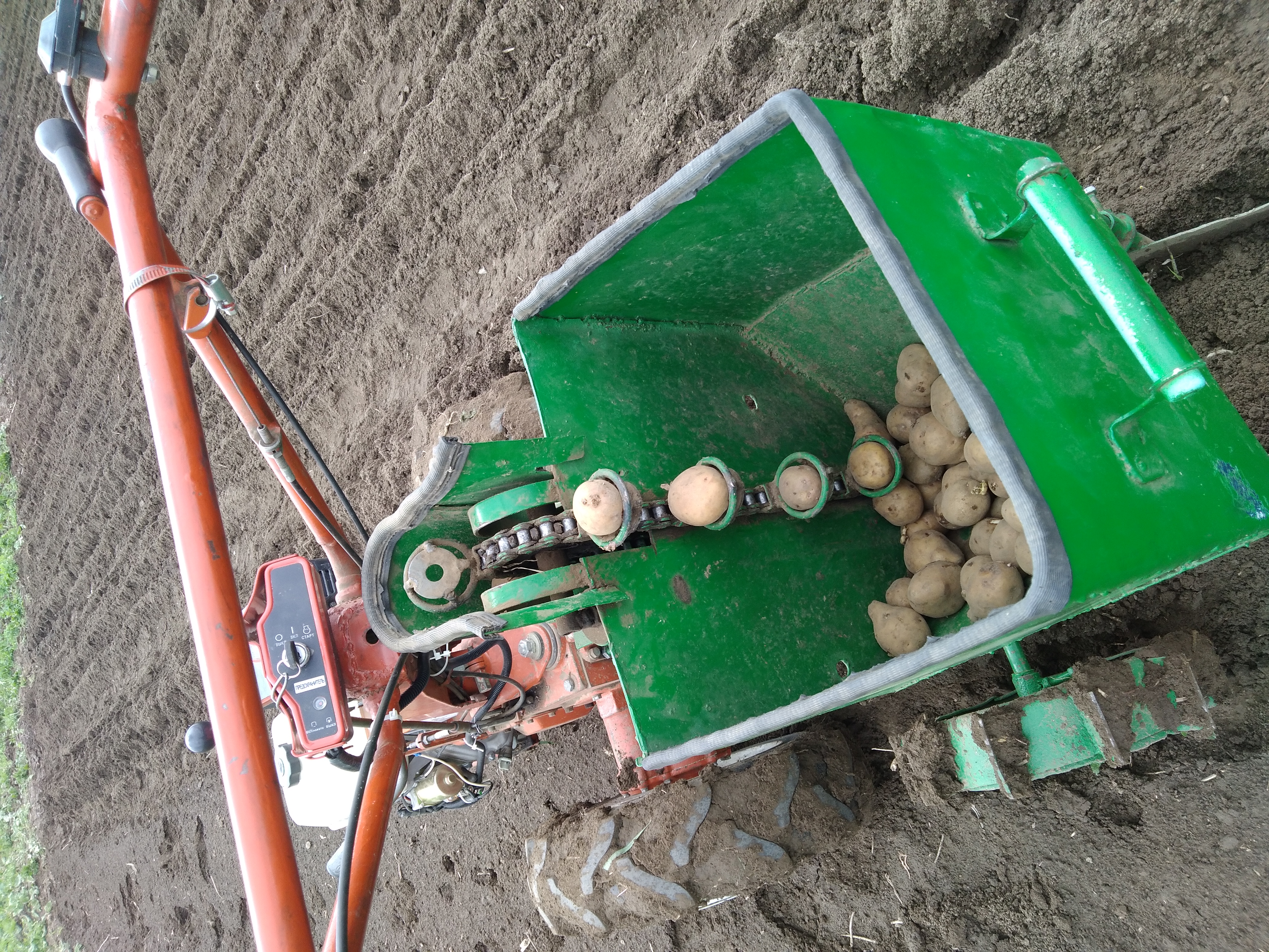

Прошу участников ответить, смазываете ли транспортерную цепь сажалки? Если да, то как и чем?

Kuperskyp написал: Прошу участников ответить, смазываете ли транспортерную цепь сажалки? Если да, то как и чем?
Kuperskyp,Когда ставлю на хранение, любой отработкой , с прокруткой.

По поводу смазки. Есть масло парафиновое(пищевое). Если им смазывать транспортёрную цепь, лучше наверное? Как никак картофель не марается техническим маслом.

Привез с деревни сажалку,хочу сделать бункер с дозатором для мин удобрений. Начал с звездочек велосипедных.

Все из чермета, прикинул как приблизительно будет.

Сделал я бункер, загрузил амофоски , крутанул и все заклинило. Буду переделывать, маловато места между шнеком и корпусом.

Обрезал низ вставил другую трубу, теперь не клинит с удобрением. Временно приладил к сажалке, сделал привод цепной.
