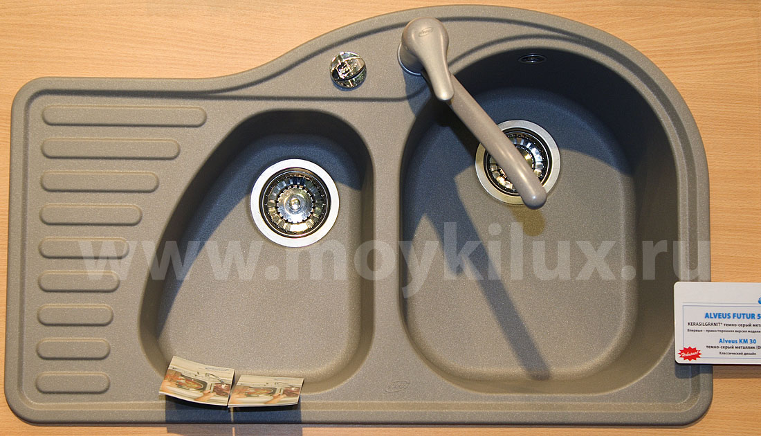

darkstar Просто объясните папе, что он шагает не в ногу со временем... :)
Подбирать цвет мойки надо либо под столешницу, при этом не обязательно стремиться чтобы она один в один совпадала со столешницей, это скорее редкость (она может отличаться на тон в ту или иную сторону). Главное, чтобы она не вносила еще один цвет в кухонный интерьер. Либо под поверхность варочной панели, или рядом стоящей бытовой техники. А так же имитация нержавейки (алюметаллик), хотя будет выглядеть несколько темнее.
Смеситель в хроме и сливы на мойке будут подчеркивать хромированные детали на кухне.
Но если Вам "металлиста" ничем не переубедить... :)
То в этом случае стоит обратить внимание на мойку Alveus FUTUR 50в исполнении "микродекор". На сайте она не указана, но на самом деле есть. Такая нержавейка всегда "радует глаз", на ней не видно царапин и капелек от воды. (только ее нельзя полировать).

moykilux написал : Просто объясните папе, что он шагает не в ногу со временем...
Это его мало волнует, учитывая его возраст. Однако убедить все же удалось, будем брать "гранит". Только не 50-ю, а 60-ю, т.е. с двумя большими чашками. Но Вы что-то говорили о том, что право/левые бывают только 50-е? Пятиугольный коландер в нее можно установить?

darkstar В граните FUTUR с правой правой чашей бывает только у 50 модели, так как она наиболее покупаема.

moykilux написал : В граните FUTUR с правой правой чашей бывает только у 50 модели, так как она наиболее покупаема.
Большое спасибо за консультацию! Честно говоря, я несколько растерялся - то ли брать 60-ю (правую) из нержавейки, то ли 50-ю гранитную. Может я и ошибся, но сделал заказ на гранит (зеленый!). Жду с нетерпением четверга.

Подскажите еще, чем отличается "металлик" от просто "гранит" у Альвеус? Чисто эстетически или там больше содержание гранита? Стоит ли переплачивать за него?

В "металлике" содержится такое же количество гранита, как и в "граните". Металлик имеет еле заметные вкрапления, видимые при ярком свете. Металлик эффектно смотрится в черном цвете. В зеленом его не бывает.

Жаль, что в этих мойках лишь 70% гранита, а "ультру" в этой серии не используют. Слишком уж категоричные отзывы о таком граните попадаются на этом форуме по части меньшей стойкости к царапинам и температуре, чем у Blanco. Надеюсь, что хоть когти не оставляют на нем следов, а то мой котик умудрился торец меламиновой столешницы покромсать, будто его ножевкой пилить пытались. Хоть про нее и пишут, что ножом не режется.
Darkstar, плохого не посоветую... :)
У нас был один покупатель, который кому-то устанавливал мойку Alveus FUTUR 50, через некоторое время вернулся и приобрел себе такую же... А еще спустя некоторое время купил сыну, дочери и на дачу. Сказал, что лучше он по этой цене ничего не видел.
Для справки: Твердость ногтя (при царапании), по шкале Мооса - 2.5 единицы. Жесткость гранита - 6 единиц. 70% конечно же не как 80% у Blanco...
Но мойки этого производителя очень достойные, по соотношению качество/цена.
