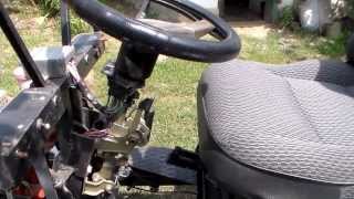

vodila написал : Конструкция испытана,работоспособна.Брат весной работал им с бороной
Мне кажется что конструкция неоправданно перегружена деталями и имеет короткие перья которые заставляют делать большой ход для подъема. У меня на адаптере обычный подъемник, сдублированный и для ноги и для руки, и нормально подымает сцепку из 3 борон и весьма нелегкий культ с тремя тракторными 30 см лапами, который еще тяжелей, кажется, чем бороны. Правда, у меня нет жесткой фиксации в заглубленном состоянии, но я и не представляю зачем она нужна.

Riba4ok1 написал : у меня нет жесткой фиксации в заглубленном состоянии
У меня её тоже нет.В нижнем положении чтоли плавающее,рычаг фиксируется только в верхнем,транспортном,положении.
Riba4ok1 написал : большой ход для подъема.
Да ход большой из-за разности длин рычагов,в связи с этим легче поднимать орудие.Конечно же недостатки есть,я признаю,Первые испытания показали что работать можно,поэтому переделывать не стал. Дальнейшая практика внесёт ,думаю,кое какие корректировки,пока другим занят.

Не гиревик однозначно,но тот вес сцепки(на снимке)одной рукой довольно легко.

vodila написал : ,Первые испытания показали что работать можно
vodila, если устраивает все то зачем переделывать? Я не критикую совсем;). Это смотря кто что цепляет на адаптер. Просто чем больше деталей тем больше мороки, или короткие "перья" достаточны для подъема плуга, а вот для борон или культа, несмотря на большой угол такой длины как у Вас будет мало. У Вас это видно и на фото. При максимально поднятом прицепном само орудие передней кромкой совсем мало поднято над грунтом.

Riba4ok1 написал : если устраивает все то зачем переделывать?
Сам механизм можно сказать устраивает,рычаг очень близко к кучеру,вот его немного переделаю.

Riba4ok1 написал : У Вас это видно и на фото.
здесь наверно немного истории,с Вашего позволения.На этом фото не видно одной детали,как её назвать? толи серьга,толи поводок,не знаю,вот её изначально не было.Поэтому культиватор не мог настроить на нормальную работу,или первый ряд только работал или вообще только царапал.После некоторых раздумий сделал эту самую деталь,на этих снимках её видно,она шарнирно свободно качается в вертикальной плоскости на 180*.в передней части культиватора.Благодаря ей он и нормально начал заглубляться обоими рядами и копировать поверхность.Вот из-за неё в поднятом положении культиватор сильно свисает,это минус,но похоже что необходимый.А с плугом всё отлично.Прошу прощения за множество букв.

Я уже писал что тут нужно смотреть по наявной технике. Тот же плуг будет зависеть не только от его веса но и от длины сцепки и т.п. В любом случае в конструкции нужно предусмотреть несколько вариантов по изменению усилий и высоты подъема за счет изменения плеча хотя бы потому еще что нужно будет цеплять и 20 кг плуг и 7 кг окучник и т.п. У меня такая возможность предусмотрена. Кроме того при подъеме тяжелых орудий я действую совместно и рукой и ногой что значительно облегчает задачу. Вот у меня на педали 3 отв., на тяге, + ручка и зеркально, то же и на самом рычаге привода подвески. Поэтому у меня легко все меняется и высота, и ход, и усилие.
