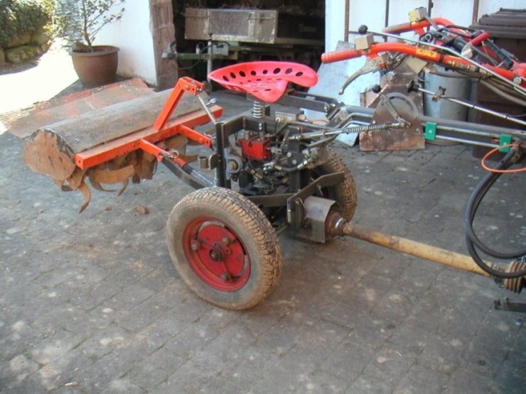

umnyi, видел 3 из 5 вышепредставленных фото. в общем впечатление про АПМ-350 сложилось, и именно такая же конструкция мне не подойдет. идея у меня вот такого плана:
по передней компоновке думал, но изготовление труднее получается засчет того что надо рулевое вперед переносить, переносить вперед сцепление и газ. а чтобы переключить передачу - надо вообще обойти сойти с него, обойти и т.д. поднять навесное тоже та ещё проблема. да и с фрезами тогда только пешком...
стоит ли игра свеч?у меня только 2 эскиза по передней компоновке:
kostyxa написал :
Вы хотите и с фрезами адаптер использовать, тогда да заднний.
ИМХО Адаптер от моторсич более жизнеспособен.Тележку и кузов можно делать большие. Копируйте его лучше.
Картинок по нему достаточно, не сложный.
Подъемная навеска зависимая поднимаемая по малому радиусу...... Ну мне уже по традиции не нравится хотя работоспособна на ровных площадях.
Главный и самый большой недостаток этих навесок они ЗАВИСИМЫ, т.е все колебания мотоблока и адаптера передаются в зеркальном виде и на рабочие органы.
А так же очень сложная схема установки\регулировки глубины обработки. + при работе она очень сильно гуляет - от сюда качество выполненых работ весьма посредственное.
Навеска как на видео сверху будет более жизнеспособна на практике, но надо 2 колеса
ЗЫ В ветке про АГРО человек предложил гидравлический домкрат как элемент в навеске, но пока есть вопросы.

А передачи.... у вас всего 4 положения рычага - простая жесткая тяга сбоку завязанная на рычажек под сиденьем должна решить проблему просто и эффективно.

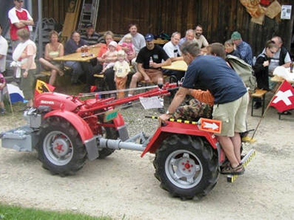

Видео красивое, но я по своему 5 летнему опыту работы с АГРОС, скажу что если земля чистые песок то все обрабатывается на адапторе хорошо, а если не песок то возникают проблемы сцепного веса мотоблока. Я на своем первым орудием на адаптор сделал бороны, затем бритвы с этими орудиями адаптер работает нормально, хотя сейчас под бритвы переделал сцепку на трехточечную по типу тракторной, после этого я смог окучивать (в два следа, за один раз мотоблок не тянет вес 300 кг), нарезать борозды при посадке (сдвинув уши у окучников), и заваливать не граблями, а окучником (радвинув уши), пахать на адапторе у меня так и не получилось лехковат мотоблок. Так что для невы и других подобного типа мотоблоков будет оптимальным не задний адаптер, а передний. Тащить пассажира, адаптер, плуг - 100 кг мотоблоку даже на грунотозацепах это круто.

Длинна адаптера диктуется длинной ручек мотоблока. Сиденье почти везде прямо над колесами.
Конструкция навески и механизма подъема детально показана на фотках. Мне даже не понятно куда вам точные размеры???
Начните с длинны дышла, поставьте стул или туберетку подняв ее см на 40, сядьте найдите удобное положение за рулем, подставка под ноги сама попроситься где ее приватить.
Ширина колеи от ваших задач, поставьте два колеса со ступицами на нужную ширину по центрам колес и все размеры сразу сами вылезут.
Подъемная навеска - сначало определиться какая она вообще будет - по радиусу упрощенная или с трапецией.
Где на какой высоте ее размещать.... возьмите окучники приставьте их сзади адаптера на них и ориентироваться.
Как сделать механизм подъема - рычаг из трубы, для его фиксации можно отрезать сегмент от не нужной звездочки, получится почти как на заводском.
ВАМ просто начать надо Или купить готовый..

Садить всадника на мотоблошки типа Салюта, Невы без снятия нагрузок с осей - баловство. Оси и так слабые, у всех разбивает, а на них еще груз. Грузы только в колеса. Заднеприводный адаптер путевый возможен с рамой и мостами, где мотоблошка - силовой агрегат. Но это уже - минитрактор. Я так думаю.
