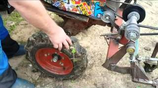

Вот наконец я добрался до фотографий своего адаптера. Заодно туда попала и косилка.

Jesha написал : Вот наконец я добрался до фотографий своего адаптера. Заодно туда попала и косилка
Вес седока как был на передних колесиках, так там и остался.:confused:

Владимир С. написал : Вес седока как был на передних колесиках, так там и остался.
Почти весь вес в базе и если для плуга будет сделана навеска тракторного типа, то все будет нормально.

Владимир С. написал : Вес седока как был на передних колесиках, так там и остался.:confused:
Изучая вопрос, у меня не возникло желания перенести переднюю балку вперед за рулевой механизм. Мой вес МБ поднимает легко, да так что передние колеса отрываются от земли. А если весь агрегат начинает стоять на задних колесах, то куда будет приложена сила тяжести? Плюс ещё к этому, проскакивала информация о том, что догружают передок, чтобы улучшить управляемость. Данная конструкция едет совершенно без пробуксовок. На видео, когда еду на камеру, с задним адаптером просто стоял и буксовал. А то, что меня выкидывало из седла (при наличии лыж на косилке) говорит о нормальном зацеплении передних колес с землей. Глядишь соберусь сделать навеску для плуга. Можно будет сравнить поведение МБ. Максимально опущу сидение. Не переворачивается, но на боковом уклоне стремновато. И переделаю нож на косилке. Маленький, хотя молодые деревца стрижет как траву. А вообще, косилку тоже повесить бы на параллелограммную навеску. Но это уже другая история.

Jesha написал : Мой вес МБ поднимает легко, да так что передние колеса отрываются от земли. А если весь агрегат начинает стоять на задних колесах, то куда будет приложена сила тяжести?
У вас весь вес и седок и сам мотоблок максимально скомпонован вокруг задней ось и работает не как пригруз, а типа как маховик. Потому и поднимает ваш вес легко. А если колеса передвинуть вперед, глядишь и поднимать перестанет,веса то впереди прибавится за счет удаления от ведущей оси. А при нагрузке плугом или телегой ваш вес все равно будет рычагом давить на задние колеса. И плюс добавленный за счет удаления передние колеса. Но если нравится не как у всех, в добрый час.Все равно лучше чем пешком.:)

Владимир С. написал : У вас весь вес и седок и сам мотоблок максимально скомпонован вокруг задней ось и работает не как пригруз, а типа как маховик. Потому и поднимает ваш вес легко. А если колеса передвинуть вперед, глядишь и поднимать перестанет,веса то впереди прибавится за счет удаления от ведущей оси. А при нагрузке плугом или телегой ваш вес все равно будет рычагом давить на задние колеса. И плюс добавленный за счет удаления передние колеса. Но если нравится не как у всех, в добрый час.Все равно лучше чем пешком.:)
На счет перенесения оси, не убедили. Смотреть на (42 сек) и (3м 35сек) http://www.youtube.com/watch?v=-sK4Jegtwd8 А вот высота посадки думаю как раз может сыграть. Надо ниже сиденье сделать. Пока плуг не нужен. ЗАТО НЕ ПЕШКОМ! А в остальном - удобно. Да ещё о разблокираторах. Такой разницы, что АХ! не почувствовал. Но поскольку уже есть, то пусть будут.

Jesha написал : На счет перенесения оси, не убедили.
Как легче поднять штангу? На вытянутых руках или на согнутых в локтях? ;)
Jesha написал : Смотреть на (42 сек) и (3м 35сек)
Ну и что? Тоже самое о чем я и говорю. Если седока на видео посадить на такой же высоте и еще ближе к задней оси, его еще легче перекинуть мотоблоку через ось колес. Спасет в данном случае только утяжеление передка. Любым способом. Хоть пригрузом, хоть удалением веса от проворачивающей оси (смотри пример со штангой).

Владимир С. написал : Ну и что? Тоже самое о чем я и говорю. Если седока на видео посадить на такой же высоте и еще ближе к задней оси, его еще легче перекинуть мотоблоку через ось колес.
Так и я про тоже. Я имел ввиду, что перенос балки на моём адапторе, погоды не делает. Вес не тот. Вот если потом повесить на него морду, фары, крылья, ящик для инструментов... Жаль потом его в сарай не затолкаешь. У каждого свои заморочки.
