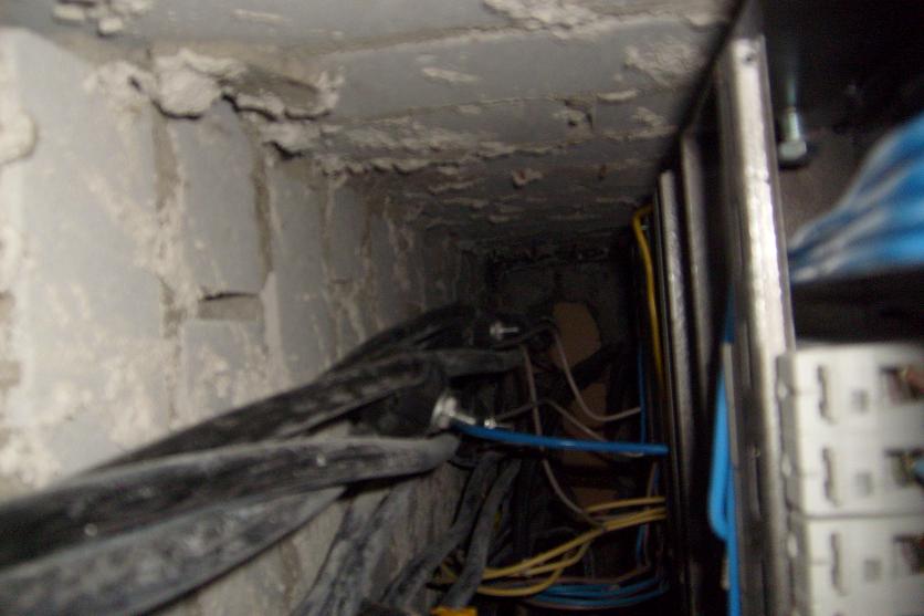

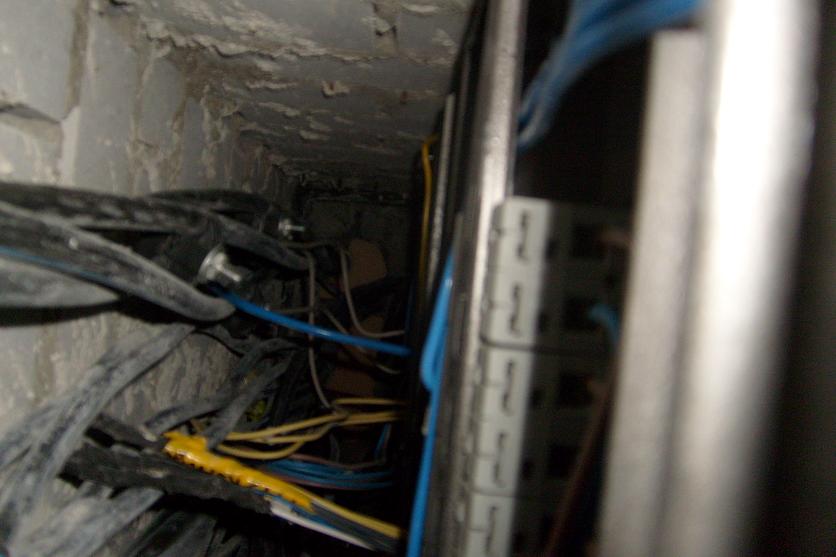

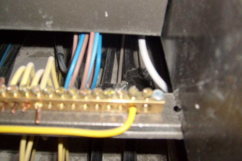

serj12 написал : Прибрать в щите(убрать все лишние скрутки),подключить 0 и РЕ под разные соединения.А фазу и 0 давно уже с магистрали беру вот так
А модель ореха или чем брать ноль и фаза с магистрали не подскажите, а то хочу отвод новый сделать от стояка, а то сейчас 3х4 маловато, хочу 6 или 10 сделать.

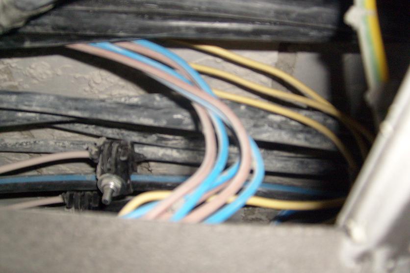

serj12 написал : давно уже с магистрали беру вот так
прокол? не есть Айс.. особенно для нуля..

haramamburu написал : прокол? не есть Айс.. особенно для нуля..
Почему?Использую Нилед,вот такой: Малогабаритный ответвительный зажим P 4
P 4 Специально разработан для уличного освещения и подключения проводов абонента. Применяется для соединения жил магистрали 6-95 мм2 с проводами сечением 1,5-6 мм2. Или такой :Зажим ответвительный P 616R
P 616R Применяется для соединения магистрального провода сечением 16-95 мм2, с проводами сечением 1,5-16 мм2 (медь или алюминий, однопроволочные или многопроволочные).Вот ссылка на страницу http://www.volt-servis.ru/catalog/index.php?SECTION_ID=156

falken написал : А модель ореха
Такие http://www.electro-mpo.ru/catalog-cgroupe55.html Надо смотреть сечение магистрали

haramamburu, Вот магистраль девятиэтажки - новостройки В подъездном щите , хоть и ИЕК стоит , но разведено всё грамотно и сами видите как 0 взяли.В чём загвоздка?
