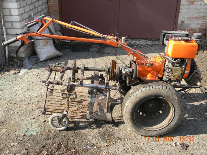

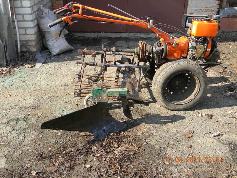

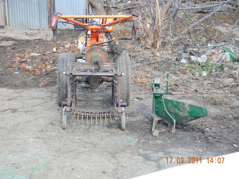

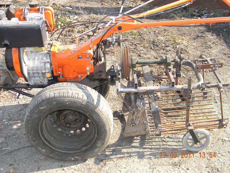

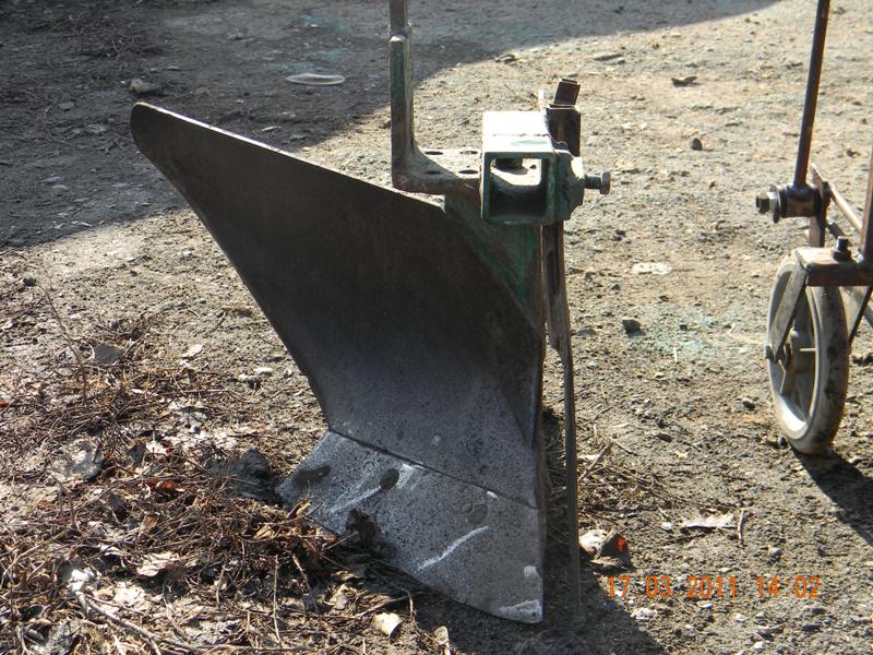

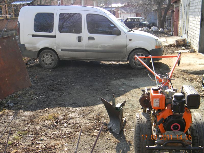

Вот , почитал форум и захотелось мне к своему Кентавру 2060д. сделать К.К. Поискал в железках , резинках и вот , что сварганил.

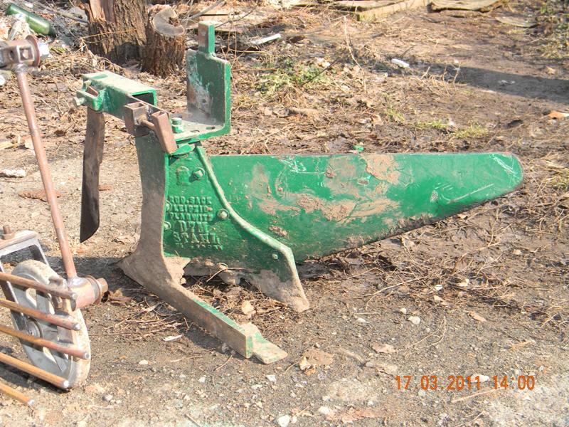

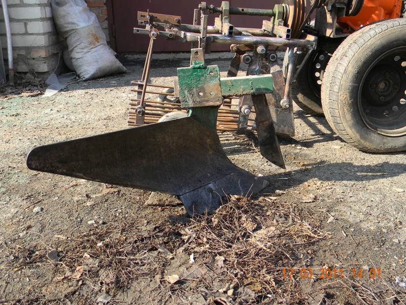

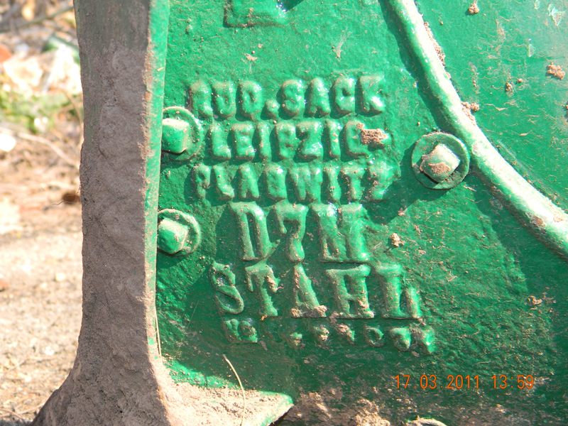

Колличество колибаний грохота , при ВОМ - 3000: первый вариант установки ремня 700. второй вариант 500. Не подскажите, что за плуг? Не плуг, а БОМБА! На чермете купил два таких + культиваторную лапу (новую со стойкой) , все за 140 гр. Если получится вставить видио как пашет, удивитесь. Только на "буржуйских" сайтах видил такой оборот (лентой).

2Сургей7 грохотный картофелекопатель получился прикольный,вы уже ним работали,на сколько углубляется по отношению колёс?У вас есть чертежи,со временем хочу тоже такую штуковину сварганить.Плуг вроде ничё,ждём видео.Я во вспашке дилетант,вы пашите в один проход с возвратом?

На плуге полевая доска (родная ), была сильно изношенна, более короткая и без пятки. Крепление из уголка и дя ножа , сам сделал. Винт в квадратной трубе для опорного колеса (последнее время не использую).
Еще сделал плуг Зыкова (не понравился), и МТЗ (получше), использую на копии сцепки Клеща.

SPASATEL написал : 2Сургей7 грохотный картофелекопатель получился прикольный,вы уже ним работали,на сколько углубляется по отношению колёс?У вас есть чертежи,со временем хочу тоже такую штуковину сварганить.Плуг вроде ничё,ждём видео.Я во вспашке дилетант,вы пашите в один проход с возвратом?
Заглубится как надо ( регулировка опорными колесами). В случай чего поставлю колеса на МБ менше . А вообще такие копалки как правило используются для срезания терекон. Углубляются от уровня колеса на 5 - 7 см. еще не испробывал на грунте, а мелкие кирпичи по грохоту, ползут куда надо. В основном обрабатываю не большие участки , да в один проход. Чертежи не использовал. Как по мне , для разового производства они не нужны, немного поработал в своей мастерской. Все , что из размеров использовал , это захват 360 мм. Остальное опытным путем и по фото , видио. Гнуть приводной гемень не хотелось, истользовал помпу от Москвича.

2Сургей7 А фотки узлов копалки по подробнее можно?

edmond написал : 2Сургей7 А фотки узлов копалки по подробнее можно?
Можно , только завтра (уже все в мастерской закрыто). Там все на резиновых втулках амортизаторов Жигулей. Кривошип : подшипник, с другой стороны рулевой наканечник.
