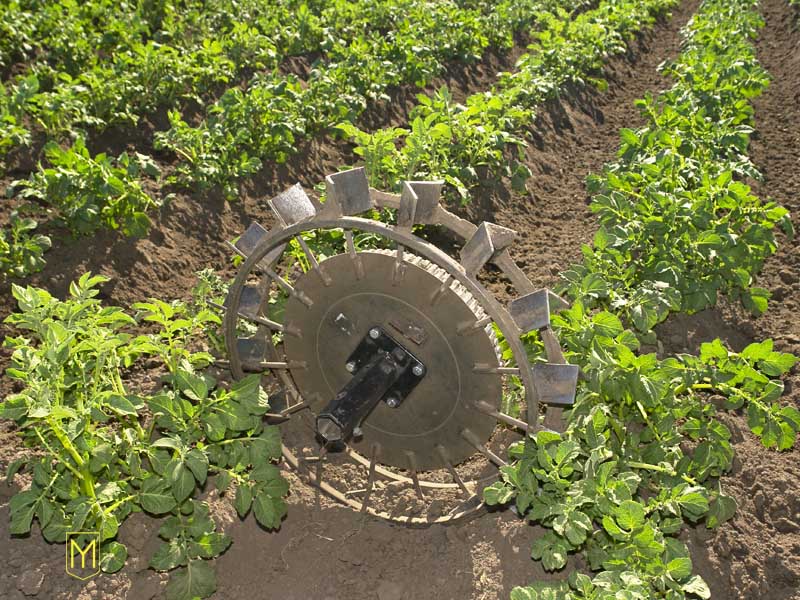

SPASATEL написал : у вас ещё можно кататься,а у меня стебли высотой около 30-40см,а в одном сорту начинают смыкаться ряды,уже и не заедешь
И что, в этом сезоне никто так и не укротил 105-ку на узком ходу, все работаем в "ручном" режиме? Из-за разворотов в междурядиях, мне не подходит вариант с увеличением диаметра колёс. Трудно уже разворачиваться колёсами 57см в междурядье 65см, см.фото.

Yura2704 написал : в этом сезоне никто так и не укротил 105-ку
Стремновато как-то 130кг на руках носить на узком ходу:swoon
Yura2704 какое сечение квадрата обода на ваших ГЗ?Если 20/20 реально ли его так согнуть в домашних условиях?

SPASATEL написал : какое сечение квадрата обода на ваших ГЗ?Если 20/20 реально ли его так согнуть в домашних условиях?
12Х12мм. Гнуть легко - только длинней взять .
