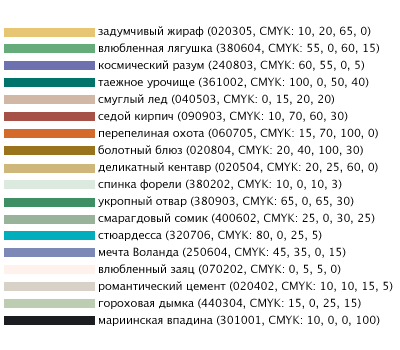

SergeyE написал : коричневые затирки - тоже на основе белого цемента
дА, но пигментированного. Вот пример цветообразования по системе CMYK . Система построена на смешении голубого,пурпурного,желтого и черного цветов. Для получения тёмно-оранжевого цвета следует смешать 30 % голубой краски, 45 % пурпурной краски, 80 % желтой краски и 5 % черной краски. Это можно обозначить следующим образом: (30,45,80,5). Иногда пользуются таким обозначением: C30M45Y80K5.

SergeyE написал : коричневые затирки - тоже на основе белого цемента ?
valery11s написал : достоверился, что затирка CERESIT сделана из всякого дерьма
Вот видите, понятно из чего сделана затирка коричневого цвета :) А Палецкий тут распаляется про какие-то проценты... Палецкий, имей ввиду, что эти проценты - это цвета 100% оптической чистоты - то есть компутерные эталоны. В реалке пигменты имеют разную оптическую укрывистость. Даже один и тот же пигмент, но разных производителей, взятый одинаково для получения цвета, даст разный результат. Для точного подбора цвета нужен спектрометр :) Так что на мониторе всё складно, а в жизни такое не канает - даже в типографии печатники сначала долго этот ЦМЮК подгоняют пож эталоны...
