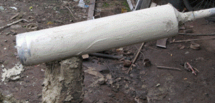

05.12.2007 в 22:02:35
А дальше что было в хозяйстве, водопроводная бесшовная труба и бур. при таком раскладе пришлось уменьшить обороты на выходе до 30 в мин, (при значительной глубине меньше болтает трубу в скважине) Во втором варианте вмонтированы опорные подшипники в обе стороны, что дало возможность подымать и опускать (откидываюшуюся) мех каретку при вращающемся буре. Несколько раз приходилось проходить странную прослойку породы, дарно поступательным методом. Выдержало и очень помогло.

05.12.2007 в 22:11:03
первая модель бура (малопроизводительная) для твердых пород

Сообщений: 1326
05.12.2007 в 22:49:11
вторая модель бура (оказалась самой эффективной) по любым породам. (технологию домашнего изготовления если интересно по требованию)

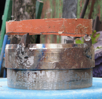

Луганск
Сообщений: 1326
24.01.2008 в 02:01:05
коронка бура в домашних условиях
22.05.2008 в 15:49:24
А как можноизготовить такой бур. Из чего сделаны резцы и где можно купить?
