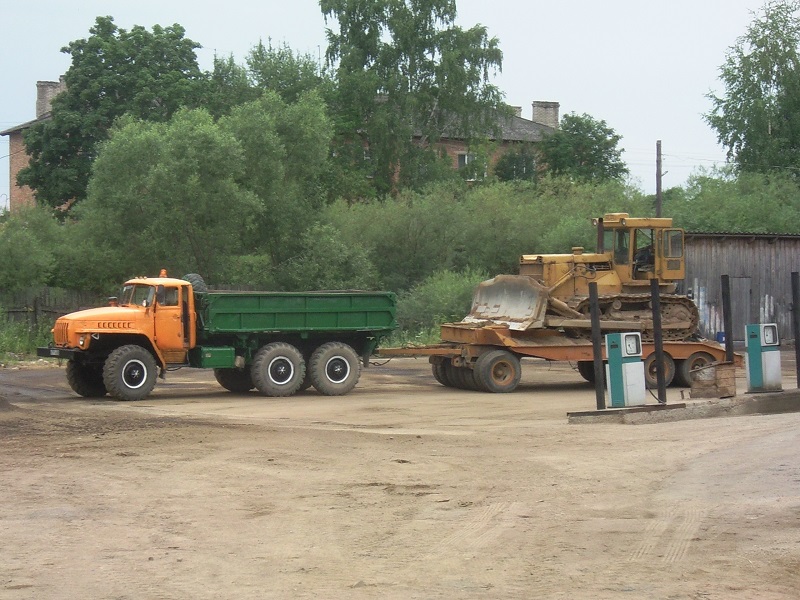

umnyi написал : КАМАЗ колхозних бортовой с подъемным кузовом возит все !
Это самосвал. Понятно что он тоже грузовик. Я не буду писать - ЧТО Я ИМЕЛ ВВИДУ---возить навоз можно и на седельном тягаче с будкой типа Алки. Грузить и выгружать не удобно.
umnyi написал : Для обычного кузова нам надо сварить прямоугольник из уголка, приварить с того же уголка 4 вертикальные стойки и обшив их ЧЕМ УГОДНО получим готовый кузов.
Та я такой плохой мастер что просто из 1,5 мм могу сделать хоть прямой, хоть трапецеидаоьный кузов, а потом за неимением кромкогибочного станка (есть приспособа, но она не универсальная) приварю к нему трубку квадратную 16 Х 16, толщиной 1,2-1,5 мм (что самое смешное без хамелеона, да и вообще без маски, со щитком с ручкой)для красиво и жестко чтобы было. Нет у меня шпангоутов, и на штатном МТЗвском прицепе тоже нет. Не надо прицеп на МБ в КАМАЗ превращать. ......Ну а делать надо как получается и как нравится, и из чего получается и и из чего нравится. Я с этим не спорю и не спорил.
Про копейки и про дерево не буду говорить. Далеко не копейки. У нас во всяком случае..... . Мне так нравится больше, чем плоское корыто в полуметре от земли.
